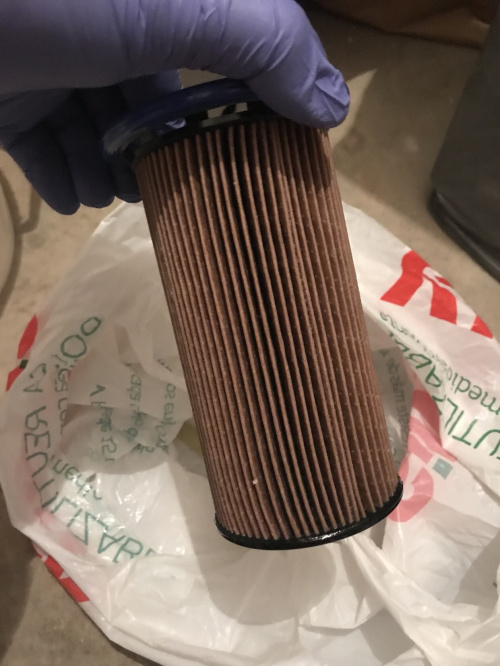

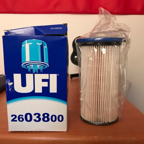

Postprzez artek90 » 7 kwietnia 2019, 22:30
Seryjnie jest montowana puszka i filtr UFI z logo VW ale może być inny.
ObrazekObrazek

alehandro napisał(a):Przerobiłem boscha i manna. Skończyło sie knechtem KX386.
Bosch był ok
ale juz nie jest dostepny.
Inne są zbyt małe
lub mają separator wody
Gdzie tankujesz ? Bardzo czysty filtr. Widzę olej Ravenol ;). Ja kupiłem Ravenol VMP 5w30 USVO
