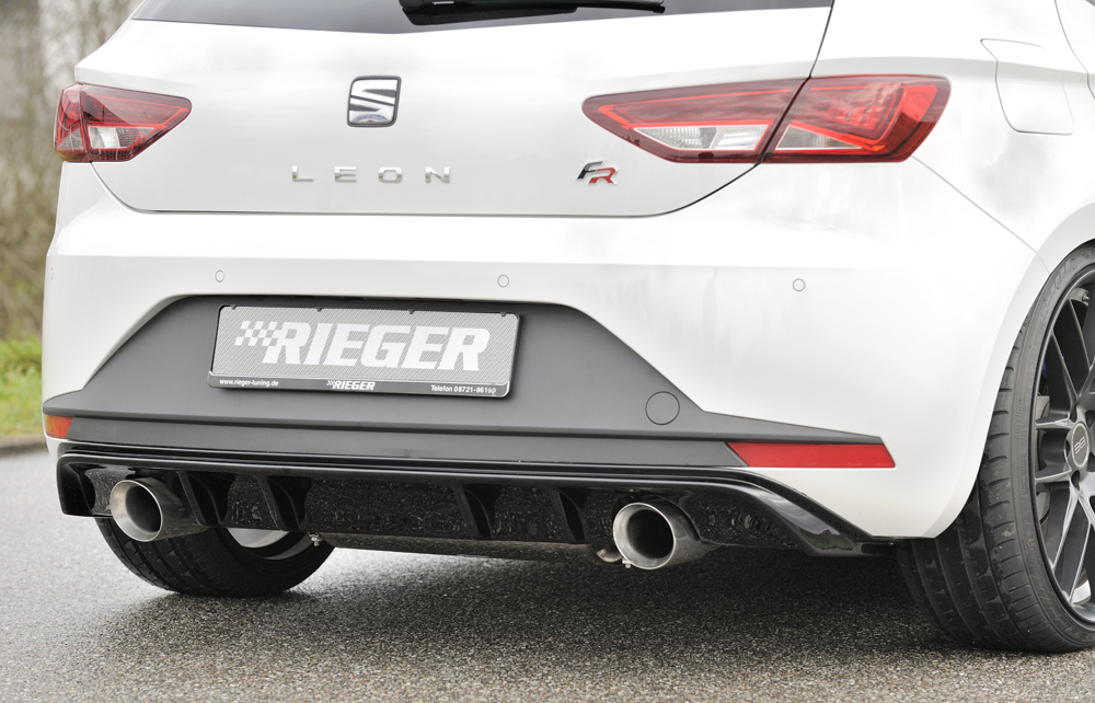

Hej,
chciałbym zrobić sobie podwójny wydech w moim FR. Taki jak mają Cupry i jest w tym dodatkowym pakiecie spoilerów.
Oczywiście chciałbym zrobić to budżetowo, więc nowy wydech Milteka czy Akrapovica razem z pełnym body kitem odpada.
Myślałem aby kupić wydech (albo przynajmniej tłumik) z Golfa GTI Mk6 (może i 7) a w ramach bodykitu tylko dostawkę Riegera:
https://www.rieger-tuning.biz/article/00099186+8423391
Aczkolwiek w sumie pomysł powstał 15 minut temu i nic nawet nie mierzyłem czy wszystko będzie pasować.
Co sądzicie? Może macie lepsze pomysły?

Dobry pomysł. Kup tę dokładkę, a firma zajmująca się wydechami wyprowadzi Ci seryjny tłumik na dwie strony + ewentualnie wybebeszy dla lepszego dźwięku (tłumik i tak jest na środku jak w Cuprze, czy GTI) lub zrobią Ci nowy końcowy tłumik ale jak zależy Ci głównie na wyglądzie to IMO wystarczy mod serii i końcówki niech Ci dobiorą podobne jak na foto. Będzie ładnie. Zakup wydechu z Cupry czy GTI bez sensu, bo pucha ta sama. Kwestia dobrego dopasowania końcówek do otworów w tym dyfuzorze.

Postprzez Quarien » 8 lipca 2017, 16:05
Widzę, że link do strony słabo się wczytuje, to wrzucam bezpośrednio obrazek.

Ciekawa modyfikacja i zastanawiam się jaka jest różnica w całym zderzaku a samej dokładce riegera?
Kusi taka droga bo nie wymusza wymiany zderzaka i ew. malowania całości.

Postprzez Quarien » 12 lipca 2017, 08:58
Dla mnie największa zaleta, to nowa dokładka kosztuje ok 1000zł.
A cały zderzak ... dużo więcej. Pewnie - można kupić zderzak od Cupry lub ten z pakietu aerodynamicznego, ale te kosztują kupę kasy. Są też oczywiście używki, ale te w akceptowalnych cenach są w marnym stanie.
Jedyna wada Riegera to nieodwracalność tej modyfikacji. Bo miejsce na drugą rurę trzeba będzie wyciąć :(

Postprzez maciek89 » 12 lipca 2017, 20:15
Oj tam.. Rób pan, nie marudź. :) Jak efekt będzie jak na tym zdjęciu to mnie się mega podoba.
