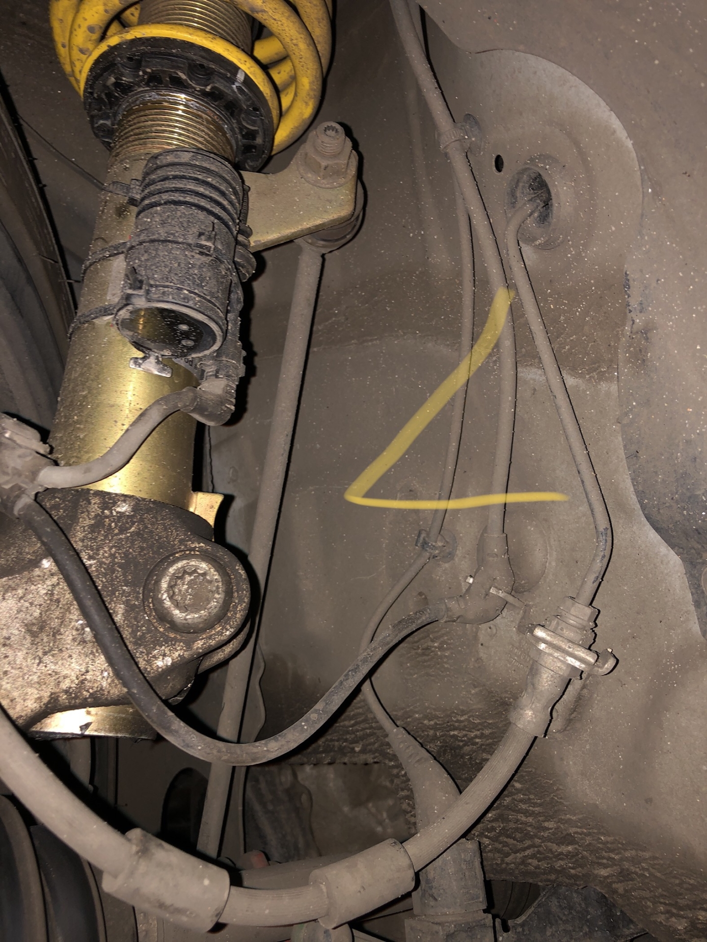

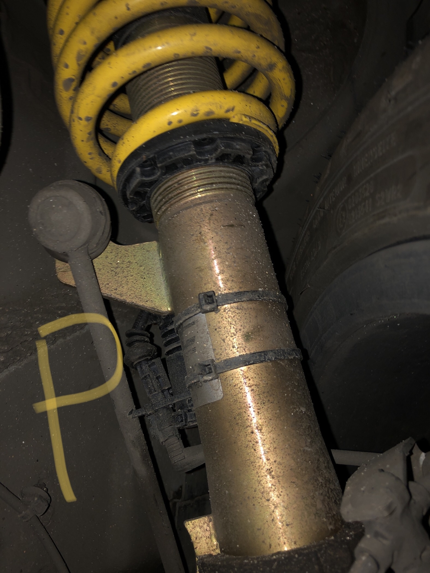

Cześć, zawieszenie już zamontowane. Jak będę miał chwilę czasu to opiszę, co i jak. Jeden temat mam otwarty jednak, co mnie nurtuje. Po jakimś czasie lewy przód siadł i jest 9-10mm niżej, niż prawy. Dzisiaj lekko podniosłem lewy przód, ale nie na równo z prawym, bo nie chciałem aby różnica na gwincie między lewą a prawą stroną była zbyt duża. Żeby auto stało równo wizualnie, to jedna sprężyna będzie o 10mm bardziej ściśnięta, niż druga. Jakieś pomysły, dlaczego tak akurat się zawieszenie ułożyło? Mogą być takie różnice na gwicie pomiędzy stronami? Niby w instukcji jest napisane, że zawieszenie może się ułożyć 5-10mm, ale nie że jedna strona :?

Postprzez ksl » 20 lutego 2020, 08:45
Wg mnie lewa, kupowałeś gwint nowy?
CupraR333 1P MY12 TRACK TOY
ksl
Posty: 1249
Lokalizacja: WK/TST
Auto: LCR++
Re: Gwint do modeli z DCC - daily car
Postprzez johnson » 20 lutego 2020, 09:22
Lewa.
Roznica spora, prawie centymetr patrzac na gwint do regulacji.
Napisz moze do producenta i spytaj czy tak moze byc?
Pytanie czy tlumi z taka sama sila jezeli jest rozne "napiecie" sprezyny.
Dziwnie troche bo tam jest proste zawieszenie i nie bardzo co poza sprezyna ma jak podniesc/obnizyc jedna strone o 1cm.
Poduszki nie da sie zle zalozyc. Moze jakas wada sprezyny? Ta lewa jest na 100% dobrze zalozona? Moze sie obrocila jakos?
johnson
Posty: 289
Lokalizacja: Wro/Wawa
Auto: audi A3
Postprzez raflo83 » 20 lutego 2020, 12:26
Gwint nówka. Dziś otrzymałem poniższe info od sprzedawcy: „kręcąc w dół sprężyna się obniża i auto idzie dół. Kręcąc do góry podnosicie auto”, czyli na odwrót jak piszecie. Ogólnie lewa strona wizualnie siedzi jeszcze 5 mm niżej od prawej pomimo już takiej różnicy na gwintach. Jak przyjechałem na warsztat to było 10mm różnicy przy takich samych wysokościach gwintów. Może będę miał czas i sam pokręcę w garażu i potestuje. Jak nie, to będziemy sprawdzać montaż.
-- 20 lutego 2020, 12:26 --
Jakby było tak, jak piszecie, to sprawa załatwiona. Obniżę lewą sprężynę i lewa strona pójdzie do góry.

Update: chyba będę musiał zareklamować sprężynę. Oddałem dziś furę na sprawdzenie i wszystko dobrze zamontowany było, pomierzone zawieszenie, wyrównana lewa strona do prawej (mierzone od rantu felgi do błotnika) a na gwincie różnica doszła do 23mm między stronami :x jest coś nie tak z lewa sprężyna. Mam nadzieje, że producent wyśle nowe kpl sprężyn na podstawie pomiarów i fotek. Jutro odbieram furkę.
-- 15 marca 2020, 15:00 --
Mam decyzję od producenta - wymiana sprężyn na nowe....

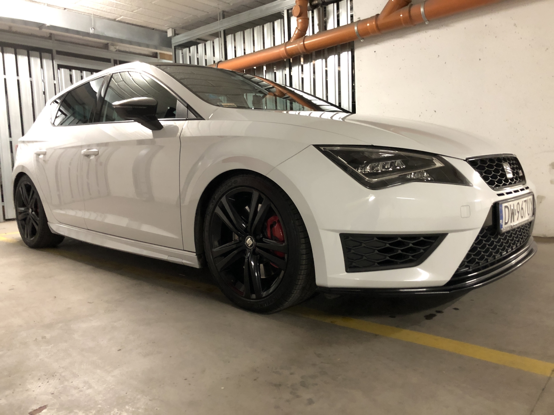

Ja zostawiłem tak, jak na fotce. Na zimowej feldze nic nie ociera. Na letnich kołach potrafi otrzeć, jak dwie osoby w aucie, ale to kwestia techniki zjazdu w odpowiednim miejscu i pod odpowiednim katem. Ta wysokość to nie jest Max. Można jeszcze podnieść. Odległości zmierzę w wolnym czasie. Potrafi przy tej wysokości tez otrzeć o nadkole na nierównościach (tylko lato obciera z ET42 18x8x225)
