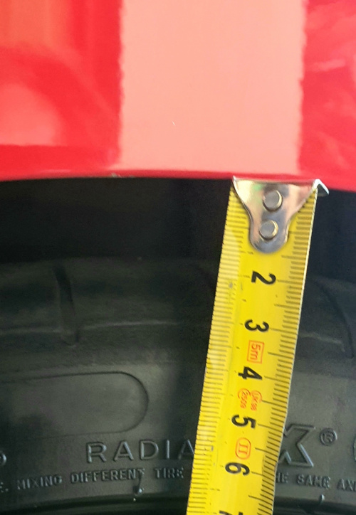

Miguel07 ale na 18 to tylko 0,5cm wieksza luka :) Jutro pojezdze o montazu dystansow i zobacze jak sie zawias po podnoszeniu auta ustawi i pomierze porzadnie u siebie, zatankuje do pelna bo teraz to z 10l jest. Ale na obecna chwile zloty srodek dla mnie to przod w dol z jakies 20-25mm tyl 25mm. Czyli sprezyny -40/40. Chyba, ze sportline tyle dokladnie siada co pisza -45/40 na seryjnych amorach od FR ?
-- 14 kwi 2020, o 21:10 --
Panowie jakos na pro kicie tez potrafi dobrze obnizyc. Zapozyczone od kolegi z forum Kola 225/35 r19 wiec efekt na 225/40 18 identyczny

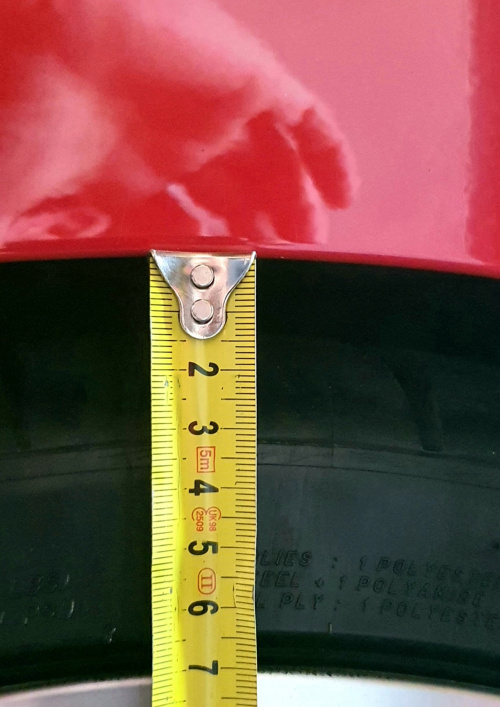

Postprzez johnson » 17 kwietnia 2020, 12:18
trzepol napisał(a):Belka i myslalem o 03-22 bo na mniejsze obciazenia wiec moze bardziej tyl siadzie :)
Umylem to teraz lepiej widac jak siadlo na sportline :)
johnson
Posty: 289
Lokalizacja: Wro/Wawa
Auto: audi A3
Re: Sprężyny sportowe
Postprzez raflo83 » 17 kwietnia 2020, 13:52
wydaje się jeszcze wysoko siedzieć, jak na sportline porównując do np czerwonego FR, który jest w wątku pokazany, ale świeci się dobrze :-D

Wlasnie nie wiem czemu tak wyglada.
Moze przez et felgi, jak dla mnie brakuje 15mm na strone
Bo tak to siadl ksiazkowo.
1.5cm na przodzie i 1cm na tyle, nawet tak wychodzi jak porownam z Twoimi pomiarami.

Dzieki za fotk wyglada na luz miedzy kolem a blotnikiem 1.5cm do 2cm ? Kolka 19 235/35 oczywiscie ?
Te 1,5cm na przodie i 1 cm na tyle to tyle ci siadlo na sportline od cuprowego zawiasu ? Tyle to prokit podaje dla cupry z tego co pamietam.
trzepol
Posty: 238
Lokalizacja: RSL
Auto: Leon FR ST 2018
Postprzez johnson » 17 kwietnia 2020, 23:44
trzepol napisał(a):
johnson napisał(a):Wlasnie nie wiem czemu tak wyglada.
Kolo to seria, 235 35 19 michal 4s.
1.5/1 siadlo wzgledem prokita.
Wiec w stosunku do seryjnej cupry jest nizej o tyle co daje pro kit + te 1.5/1 ze sportline.

Co do dystansu to robilem zdjecia dla kolegi i na tym sportline z przodu jest malo miejsca, boje sie ze bedzie tarlo. Z tylu jest 1cm wiecej miejsca wiec tutaj mniejsze ryzyko.
Musialbym kupic ze 2 rodzaje i przymierzyc.
Przod
Tyl
johnson
