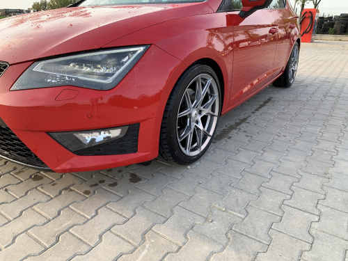

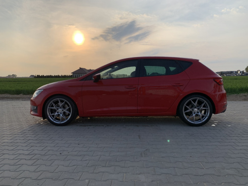

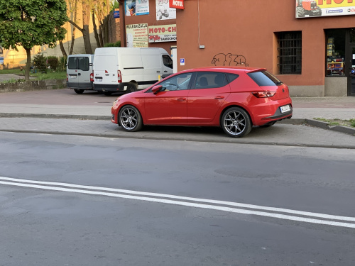

Postprzez Fado365 » 9 maja 2020, 20:09
Wrzuciłem już do swojego Leona FR 1.8 TSI Eibachy Pro Kit. Efekt według mnie świetny. Przód usiadł od razu jak powinien, tył spadł dosyć mocno, ale jeszcze musi się "ugnieść". Pewnie trochę kilometrów przejadę i będzie git. Co do różnic w prowadzeniu, jest naprawdę odczuwalna. Auto zdecydowanie sztywniejsze, pewniejsze w prowadzeniu. Komfort oczywiście spadł, ale nie jakoś drastycznie. Poniżej zdjęcia.
Na pierwszym zdjęciu Pro kit z przodu, z tyłu seria FR ( brakło sił na wymianę tyłu i rozłożyłem to na dwa dni )
Na drugim i trzecim zdjęciu już zamontowany z przodu i z tyłu.

Postprzez daniel28 » 9 maja 2020, 21:16
Świetnie. Siadło tak dyskretnie. Nie czekałem aż się pochwalisz. Prokity i zaciski do sprężyn już w garażu czekają na wolny czas :-D Rozumie, że sam montowałeś?
Dziś zdiołem koło, aby sprawdzić czy mam wszystkie klucze i przy okazji wd40 na wszystko co do odkrecenia. Muszę kupić zestaw spline. Odkrecałeś półosie?
