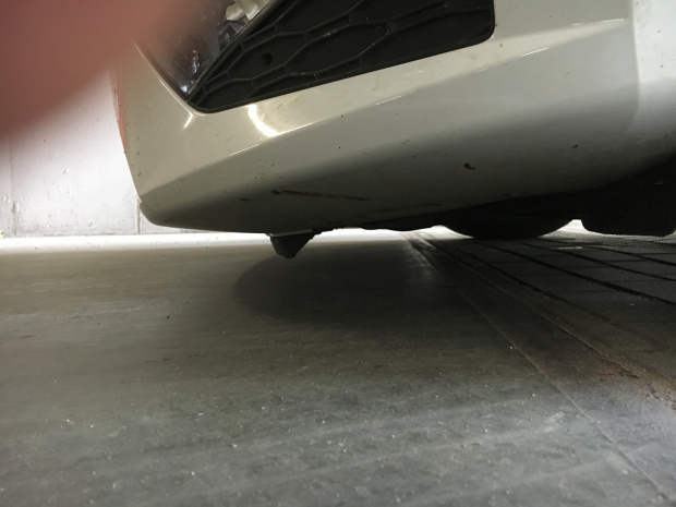

Postprzez AKa » 5 sierpnia 2018, 13:40
Dzięki za rady!
Wniosek jest jeden i dosyć smutny- nie mogę obniżyć go o nic. Dlaczego? Otóż dlatego:
Foty powyciągane z filmików w momentach skrajnych. Auto na "pusto" czyli moje dupsko, powietrze w bagażniku i komornik w zbiorniku.
Temat springów do obniżenia uważam za zamknięty. Teraz pozostaje tylko zmiana amortyzatorów front-tył, bo obecne tak jak już wcześniej wspomniałem- lecą do kosza.
Co by zarzucić, żeby było dobrze? Bilsteiny B4? B6? W tym temacie jestem na serio nieogarem...

Postprzez raflo83 » 5 sierpnia 2018, 17:00
AKa napisał(a):Dzięki za rady!
coś mi tu nie gra w tej analizie :-D zobacz, jak na serii lewe tylne koło masz schowane przy zjeździe na seryjnym zawieszeniu. Nie sadze, ze przy pro kit bardziej Ci się koło ugnie. Ja w cuprze mam pro kit i powiedziałbym, ze zjazd bardziej nachylony i nigdy nie przetarłem. Dodatkowo mam dokładkę z przodu i tez nigdy nawet nie otarłem. Tez pod takim katem najeżdżam, jak Ty. Nigdy fotek nie robiłem, ale jak mnie kiedyś sąsiad złapał na pogawędki w połowie zjazdu, to mówił, ze mi prawy tył w powietrzu wisi, tak wiec kat zjazdu jest. :twisted:

Postprzez AKa » 5 sierpnia 2018, 18:05
Kadr jest na moment przed podniesieniem koła z prawej. ;)
Analiza udowodniła mi żebym uważał na taką zabawę i jak już wspomniał kolega Krisso- nie mam możliwości.
Chwilowo chyba utknę na zmianie na b6 albo i fr-owej serii i tyle- nie będę rezygnował z praktyczności komfortowego i bezstresowego wjechania/wyjazdu z garażu bo to sztuka dla sztuki.

83Dario to z tego co podałeś wynika że Ty masz ProKit (-35/30) a nie SportLine (-45/40)

Tomektr napisał(a):83Dario to z tego co podałeś wynika że Ty masz ProKit (-35/30) a nie SportLine (-45/40)
Wystarczy, że poda jakiego są koloru. Pro kit grafitowe, sportline czerwone i sprawa załatwiona.

Masz rację co do metody mierzenia. Z tego co zostało zmierzone wychodzi idealnie ProKit. Jak napisze że ma czerwone to nie będę się z nim spierał że jest inaczej bo on wie najlepiej co ma :-D

Tomektr napisał(a):Masz rację co do metody mierzenia. Z tego co zostało zmierzone wychodzi idealnie ProKit. Jak napisze że ma czerwone to nie będę się z nim spierał że jest inaczej bo on wie najlepiej co ma :-D
Za dużo w tym temacie siedzę żebym nie wiedział co mam założone, skoro juz 4 auto przerabiam i zmieniam springi. Są czerwone i to na pewno sportline bo po prokicie tak nisko nie siadzie bo mialem w poprzednim aucie. Przód od rantu do osi felgi 33,5cm a tył 34,5cm.

83Dario napisał(a):Za dużo w tym temacie siedzę żebym nie wiedział co mam założone, skoro juz 4 auto przerabiam i zmieniam springi. Są czerwone i to na pewno sportline bo po prokicie tak nisko nie siadzie bo mialem w poprzednim aucie. Przód od rantu do osi felgi 33,5cm a tył 34,5cm.
Nie twierdzę że nie wiesz co masz założone w własnym samochodzie tylko wyszło mi z danych które Ty podałeś, z pomiarów które ja robiłem u siebie i z danych od Eibacha idealnie ProKit. Przydały by się jeszcze dane z seryjnego Leona. Zainteresowałem się tematem bo też chcę obniżyć Leona a nigdzie nie ma podanych żadnych danych ile jest konkretnie przed i po. Fajnie z Twojej strony że podajesz te wymiary bo innemu by się nie chciało. Jutro zmierzę też od osi koła.

Postprzez Miguel07 » 30 grudnia 2018, 23:50
Nie kupuj pro kit jeśli rzeczywiście chcesz obniżyć auto bo się zawiedziesz
U Dario wygląda to git majonez. Na pro kicie jest chu
jowo na 18 w porównaniu z tym co jest na fotce.
