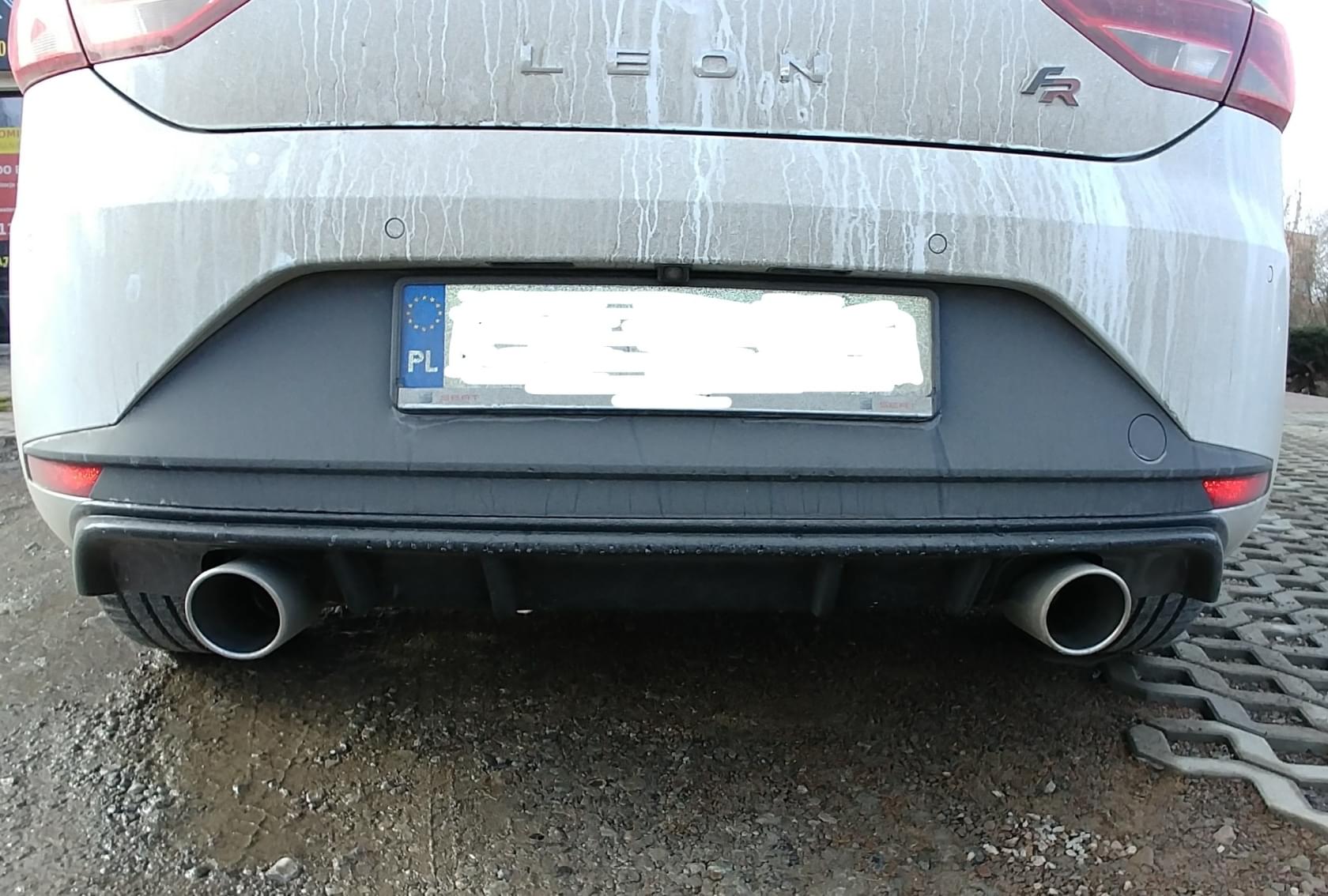

Postprzez czapel » 11 marca 2018, 20:12
czy zbyt duzy bas i gloscnosc moze byc spowodowane koncowkami wydechu 100mm srednicy czy nie ma to znaczenia?
-- 7 marca 2018, 15:18 --
tak wygląda z dyfuzorem
-- 10 marca 2018, 21:04 --
jestem po montazu przelotowego, rezonansu nie ma jest ciszej ale chyba nadal w trase dla mnie za duzy bas, i chyba teraz pojdzie komorowy.
u nie nie ma tłumików końcowych.
https://www.youtube.com/watch?v=Plj-GaAYvQk

Value for money 10/10 :)
Rezonować nie będzie. Ale na autostradzie powyżej 130 km/h będzie zbyt głośno.

Postprzez Limak9 » 8 października 2018, 10:41
Jezdzic ponad 180 to nie ma już większej różnicy w hałasie :-)
Limak9
Posty: 267
Auto: Leon ST280
Re: 5F - Modyfikacja wydechu
Postprzez johnson » 8 października 2018, 11:02
Jest glosniej. W sumie czego sie spodziewac :)
Do 110 jest cisza przy rownej jezdzie.
Miedzy 130-150 jest glosniej na tempomacie.
Dzwiek w sumie nie jakis razacy. Niski bas ale nie brzeczacy.
Od 150-160 nie widze roznicy.
To wszystko przy rownej jezdzie. Przy butowaniu ryczy jak zly :)
Ogolnie mod spoko i tani. Mozna z tym zyc na codzien.
U mnie i tak na 1szy plan wychodzi dzwiek DP. Pewnie dlatego ze z przodu idzie.
Zaglusza wszystko na pelnym bucie juz na seryjnym wydechu :)
johnson
