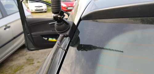

Postprzez tomi_460 » 3 maja 2018, 13:38
Witam wszystkich.
Pomyślałem,że podzielę się swoim montażem z użytkownikami podobnych aut, ponieważ szukając w sieci jakichś pomysłów na montaż CB za dużo tego nie ma.
Nareszcie jest ciepło i w końcu znalazłem trochę czasu by zmontować swój zestaw. Zadanie nie było w sumie łatwe, ponieważ w aucie jest mało miejsca na radio które chciałem tam mieć(Walker), z jakimiś produktami micro raczej nie było by problemu, ale nie zadowala mnie jakość ich odsłuchu. Między tunelem środkowym a fotelem nie ma miejsca na praktycznie żadne radio, ale znalazłem myślę dobre miejsce w którym nie musiałem robić dodatkowych otworów, a wykorzystałem fabryczne. Zasilanie radia jak widać ze skrzynki bezpieczników poprzez bypass, swoją droga po włączeniu zapłonu auto sieje konkretnie na antenie magnesowej, po zmianie na uchwyt o niebo lepiej. Mic z lewej strony nie jest zbyt wygodny, ale jakoś się przyzwyczaję albo się wprowadzi jakieś poprawki.
Co do anteny to sprawa znów nie była oczywista. Chwilowo na magnesie jeździł Pirat, ale cały czas po głowie chodził montaż bardziej trwały. Aluminiowe zintegrowane relingi, klapa też nie idealna do montażu uchwytu, no chyba że Diamond K..., ale cena mi nie odpowiadała. Pomierzyłem, pogłówkowałem, chciałem wykonać jakiś prosty uchwyt montowany do siłownika klapy- wykorzystałem SF40, wcześniej go trochę wyprostowując za pomocą młotka i imadła, chciałem by to też w miarę wyglądało i nie szpeciło zbytnio sylwetki auta... Antenka się ładnie zestroiła, na skrajnych kanałach SWR około 1,2 na środkowym jakieś 1,1 o ile mój miernik zbytnio nie oszukuje, ale sądząc po odsłuchu jest idealnie. Jak widać kabelek w główce PL zalałem klejem na gorąco, (chciałem użyć czarnego koloru kleju, ale akurat nie było pod ręką, poprawimy kiedyś jeżeli będzie taka potrzeba) ten kapturek by cały czas spadał, wiadomo warunki atmosferyczne by go szybko załatwiły, może uda się przedłużyć jego żywotność w ten sposób, bez częstej konserwacji.
Nie każdemu może się spodobać moj sposób montażu, większość z was pozostanie przy podstawie magnesowej bo jest mniej inwazyjna, ale jeżeli komuś zależy na konkretniejszej instalacji myślę że znajdzie tu jakaś inspiracje.
Podobny post zamieściłem również na forum ściśle związanym z tematyką CB.
Uprzedzając pytania, gwarancji na auto już nie ma :cry:
