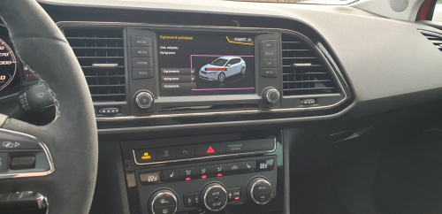

problemem okazal sie panel climatronik z vw nie pasuje do leona
musialem przelozyc elektronike dlatego zamiast przycisku do grzania jest OFF.
dodatkowo biale podswietlenie :|
Udalo mi sie kupic panel z Ateca pod webasto
numer to 5F0907044AH

Jedynym minusem to to ze moje MIB2 nie obsluguje obcji ogrzewania postojowego.
Przykladowo Jak u kolegi z innego forum.
https://www.seat-leon.de/vboard/attachm ... 1492790776

Postprzez papaleo » 11 listopada 2018, 18:34
sdss napisał(a):Jaki zasięg pilota?
Rozumie że nie da się zaprogramować uruchomienia ?
Nie testowalem Ale wedlug Produktes do 1000m
Nie, radio nie obsluguje menu ogrzewania postojowego.

Postprzez papaleo » 11 listopada 2018, 19:56
sdss napisał(a):Trzeba by pewnie coś pokodować. W instrukcji montażu jest lista modułów do aktualizacji.
Wszystko zrobilem co sie tylko dalo.
Czyli STG 01,08,09,19, 5F nie przyjmuje adaptacji.
Wszystkie MIB ponizej SW Version ( Std2 0359 i High2 0674) nie posiadaja menu webasta.

Postprzez papaleo » 22 grudnia 2020, 15:56
etylina napisał(a):
-- 20 listopada 2019, 11:52 --
Hej, ja mam wersję oprgramowania h30 0351 i menu webasto u mnie działa.
Maly update po zmianie MIB2
Menu ogrzewania postojowego jest od SW 0346 w górę.
