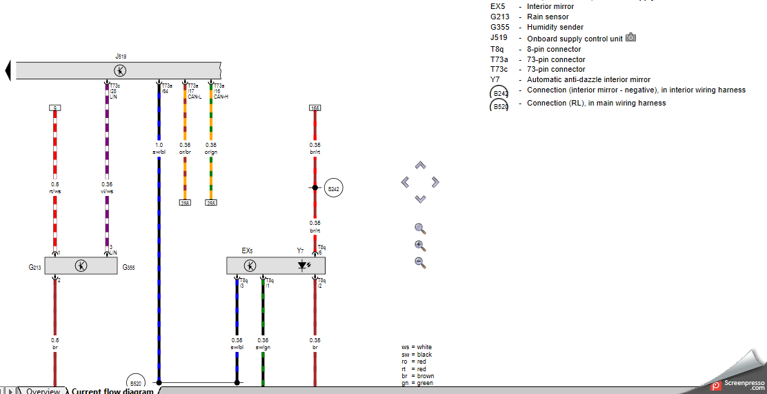

A może ktoś podpinał do zasilania wewnętrznego lusterka? - mam to samościemniające, więc podejrzewam, że +12 jest tam na którymś z pinów - dlatego bym kupił mały driver +12->+5 i umieścił wraz z kabelkiem w tej maskownicy lub nawet lampce w podsufitce i wypuścił kilka cm kabelka bezpośrednio do kamery.
Wie ktoś na którym z pinów pojawia się tam +12 podczas jazdy?

Na pin nr 1 lusterka powinno być 12V
