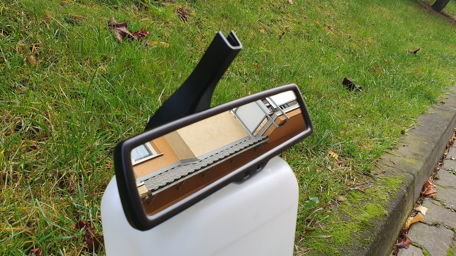

Witam szanowne Grono, jako że to mój pierwszy "poważny" temat na tym forum, proszę o wyrozumiałość 8)
A temat dotyczy, montażu lusterka bezramkowego, takiego jak w Golfie mk7, Passacie B8 i pochodnych, bo z tego co zdążyłem zauważyć nawet w najnowszej Cuprze jest zwykle lusterko, gdzie już w swoim Golfie mk6 miałem zmodzone lusterko bezramkowe.
Do rzeczy, mod dla osób które posiadają już czujnik deszczu i lusterko fotochrom i nie posiadają kamery asystentów.
Modyfikacja jest praktycznie bezinwazyjna i zabiera dosłownie 5 minut, oczywiście wcześniej potrzebujemy zakupić na znanym portalu aukcyjnym lusterko o numerach 3G0 857 511AC koszt ok 100-200 pln,
do tego potrzebujemy dwa plastiki obudowy o numerach, tylny 3G0 858 548 koszt ok 26 pln w ASO VW, oraz przedni 5F0 955 737 B koszt 17 pln w ASO VW.
Oczywiście kolor wszystkich części jeżeli w ASO o to zapytają to 9B9 czyli czerń satynowa.
Jeżeli mamy już wszystkie cżęści, wystarczy iść do auta, delikatnie wypiąć przedni plastik (kanał na kabelki), następnie zdecydowanym ruchem wypiąć wtyczke która ukaże się naszym oczom po zdjęciu plastiku i teraz należy złapać za podstawę lusterka i przekecić nieco całość przeciwnie do ruchu wskazówek zegara, et voila! stare lusterko mamy w rękach, już nie będzie potrzebne.
Teraz bierzemy nowe lusterko, zakładamy na niego nowy tylny plastik, o ile ten który dostaliśmy z lusterkiem nie ma numeru który podałem powyżej, i taki zestaw zakładamy dokładnie tak samo jak zdjęliśmy stare lusterko (oczywiście przekręcamy w przeciwnym kierunku :wink: ), teraz podpinamy wtyczke, i delikatnie manewrująć nowym przednim plastikiem, zatrzaskujemy go na swoim miejscu i.... cieszymy sie unowocześnienie naszego wnętrza o conajmniej 10 lat!!! :brawo: :mrgreen:

Postprzez sdss » 16 listopada 2019, 20:46
Popraw obrazki.
