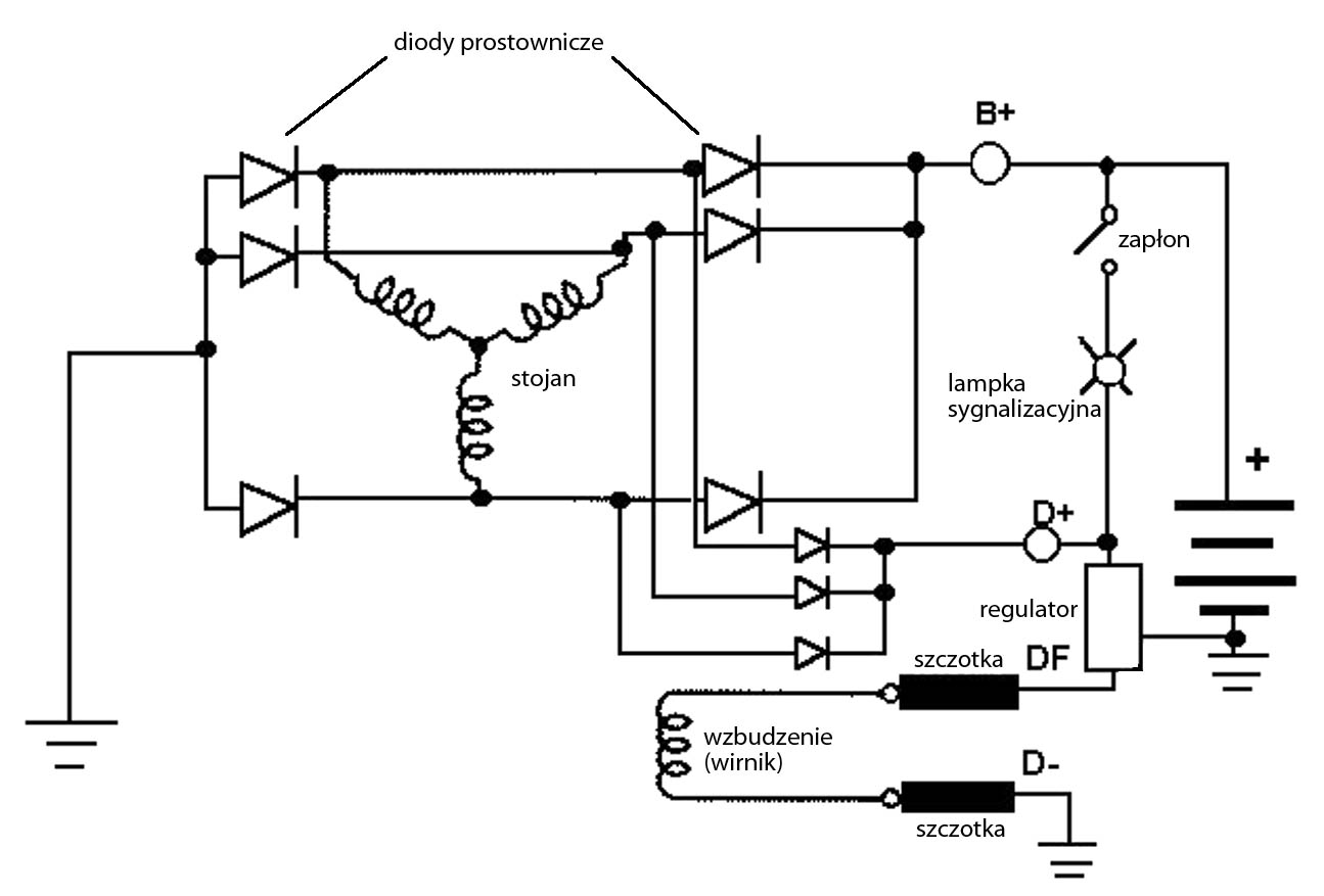

Postprzez Tracer2 » 9 października 2016, 18:58
Przez tę lampkę idzie wstępny prąd na uzwojenie wzbudzania.
Jak alternator zacznie już dawać odpowiednie napięcie to powinna zgasnąć.
Możliwe że masz coś z alternatorem, albo mostek diodowy albo regulator?
Masz moze altka Valeo ?
Sprawdż jeszcze masę silnika

Postprzez Tracer2 » 1 listopada 2016, 08:19
jak widać obwód na żarówkę zamyka się przez uzwojenie wzbudzania i regulator, oraz kabelek który idzie do licznika.
Tak ,ze są 3 możliwości.

Same regulatory są takie same czy to z altka 70A czy nawet 180A. Problem leży albo w regulatorze albo w tych szczotkach. Ale szczotki w IC kosztują jakieś 7 zł od pary. Wykupiłem całe IC tu umnie na miejscu. Za 220 to ja sprzedawałem nawet taniej altki 180 amperowego po serwisie. Szkoda kasy za te naprawy. Zabawa z altkiem zaczyna się od 120 amperowych.
Ten schemat kolegi Tracer2 też zawiera błąd gdyż altek posiada na stojanie aż 6 odczepow i dlatego też mamy wtedy 6 diod o dużym prądzie. Tzw trzy anody i trzy katody, zwane tak z racji kierunku przepuszczania prądu z nóżki na obudowę i odwrotnie z obudowy na nóżkę.

No przecież jest 6 diod dużych do B+ i 3 małe do D+. Jaki błąd ?

Wkleić ci stojan z altka Valeo i że jest tam 6 odczepow i każdy idzie do jednej diody. A tych trzech małych diodek niestety brak osobno a regulator nie ma tyle odczepow.
To jest schemat ogólny zawiera pewne nieścisłości i mieliśmy to na uczelni. Tak samo jak schemat rozrusznika. Też zazwyczaj rysowany jest jako jedno uzwojenie elektromagnesu wyrzucającego. Jednak tam są dwa uzwojenia jedno wyrzucające i drugie podtrzymujące.
Altki mają też wersje oczewiscie z 6 diodami jak i nawet z 12 diodami dużej mocy.
