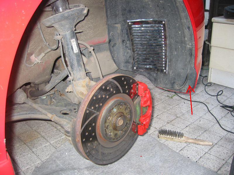

Postprzez PiotrekS » 25 stycznia 2005, 09:24
tak wygladaja poszerzenia z przodu, z tylu sa podobne

Re: Montaż zderzaków od TS'a. Pomocy !!
Postprzez bacardi » 25 stycznia 2005, 10:04
WojtekTDi, troche sporo bo 400, niżej nie chciał zejść - ale stan idealny... tym razem nie poznan, tylko okolice wrocka. Gosciu ponoc sciaga rozne czesci. Na przod to ma ponoc kolejke i moze za jakies 3 miesiace by byl, wiec chyba nie ma sensu.. ale na wszelki wypadek zapisalem sie w takiej kolejce po progi i tak zakladać będę dopiero na wiosnę, więc jest jeszcze czas na skompletowanie ;)
PiotrekS, Wielkie dzięki za zdjęcie, teraz już wszystko jasne :)

Postprzez Barth » 25 stycznia 2005, 10:36
bacardi, tyle ze te z tylu ciagna sie przez caly zderzak ,a nie tak jak te z przodu !!!
Postprzez bacardi » 25 stycznia 2005, 10:45
barth, w sumie to tych z przodu też nie widać dokąd się ciągną :wink:
Ale dzięki za informację, mam nadzieję że handlarz nie obetnie reszty tylko przywiezie mi całe :]
Postprzez Barth » 25 stycznia 2005, 10:46
bacardi, te z przodu koncza sie rowno z nadkolami :D
