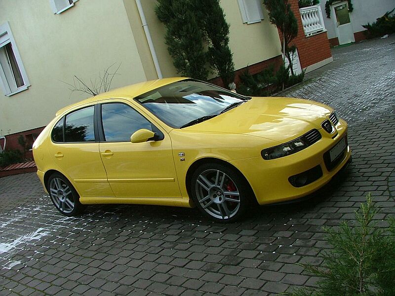

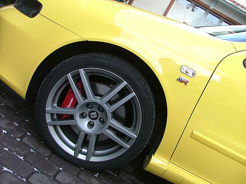

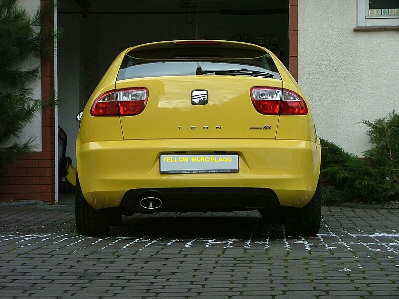

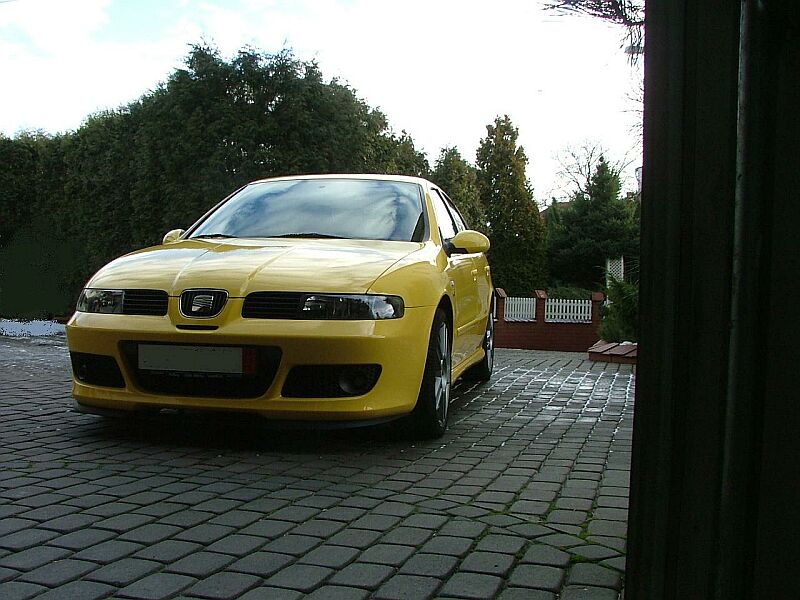

Postprzez Tonny S » 26 stycznia 2005, 09:14
Nie wiem czy moge ale i tak juz po sieci smiga
A o to krótka prezentacja zdjęciowa:
Re: Lampki od W8 ???
Postprzez Pośpiech » 26 stycznia 2005, 10:42
Piękne auto ... mimo tego, ze żółte ;)
mario q. ale tak serio to ... duże gratulacje!!
