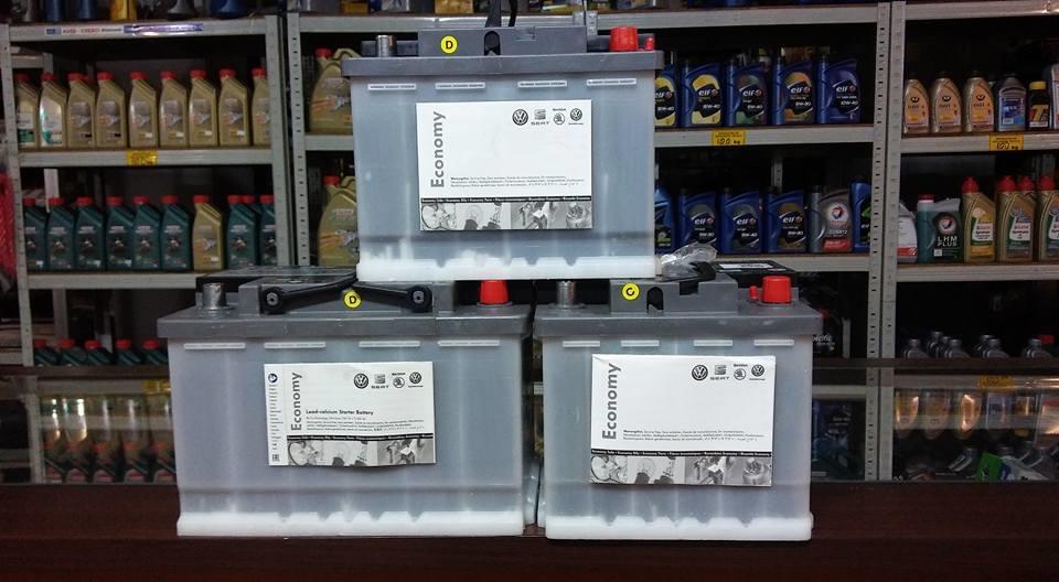

Postprzez krytdi » 8 stycznia 2017, 22:20
Ostatnio w stacjonarnym sklepie pojawiła sie oferta Oryginalnych akumulatorów VAG jak myslicie sa oryginalne?
niestety wiecej info co do ceny narazie nie mam.

Re: Akumulator
Postprzez Premo » 8 stycznia 2017, 22:44
krytdi napisał(a):Ostatnio w stacjonarnym sklepie pojawiła sie oferta Oryginalnych akumulatorów VAG jak myslicie sa oryginalne?
Ja wiem czy to oryginał. W moim fabrycznie montowali Vartę.

Re: Akumulator
Postprzez marcin7x5 » 9 stycznia 2017, 06:31
Możliwe że są to akumulatory które vw sprzedaje w serwisach. Są przecież części z serii economy. Obejmują właśnie głównie aku, rozruszniki, klocki hamulcowe, tłumiki itp.

Re: Akumulator
Postprzez wesol » 9 stycznia 2017, 07:02
Jakies 1.5 miecha temu kupilismy wojkowi taki aku wlasnie ze niby vagowski. Zschwalal znajomy w hurtowni aku.

Re: Akumulator
Postprzez bzykofm » 9 stycznia 2017, 08:41
marcin7x5 napisał(a):Są przecież części z serii economy.
Czy to znaczy, że są gorszej jakości albo z odzysku, jakieś zwroty?
Posty: 3474
Re: Akumulator
Postprzez miroA3 » 9 stycznia 2017, 09:12
musi byc cos z nimi " inaczej "
tak jak z czesciami z x na koncu
taki akumulator 72/380 ECO kosztuje w ASO 450zl, taki sam " normalny " 660zl

Re: Akumulator
Postprzez marcin7x5 » 9 stycznia 2017, 20:40
Być może są to akumulatory poddane regeneracji fabrycznej lub z jakiejś tańszej linii znanych producentów. Skoro dają gwarancję jak za normalne to ...po co przepłacać. Aczkolwiek pewnie można kupić w tej samej cenie coś równie dobrego.

Re: Akumulator
Postprzez bzykofm » 9 stycznia 2017, 21:19
marcin7x5 napisał(a): Skoro dają gwarancję jak za normalne to ...po co przepłacać.
Może po to, żeby w takich warunkach jak teraz nie odpalać przez kable.

Re: Akumulator
Postprzez marcin7x5 » 9 stycznia 2017, 21:37
To i kupując nowy nie masz pewności że zimą się wyłoży. Przerobiłem to na własnej skórze nie raz i na markowych akumulatorach takich jak Bosch, varta, banner, moll, fiaam które były nowe a roku nie doczekały...

Re: Akumulator
Postprzez kornat » 9 stycznia 2017, 21:42
Dlatego lepiej kupić Westę, Toplę itp. bo na nie jest mniej reklamacji, więc jak widać nie są złymi akumulatorami.
