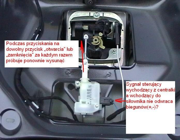

Wystąpił problem po włączeniu funkcji domykania szyb z pilota w komforcie.
Po zamknięciu auta z pilota zostają zaryglowane wszystkie drzwi lecz klapa bagażnika zostaje otwarta… (słychać jakiś ruch siłownika w klapie)
Siłownik zamka tylniej klapy jest w pozycji wysuniętej (normalnie otwartej) naciśnięcie przycisku zamknięcia na pilocie wywołuje kolejną próbę wysunięcia siłownika.(zamiast powrotu, ruchu wsuwającego tłoczek w korpus)
Tak samo jest przy włączeniu zapłonu i dla przycisków wewnątrz auta.
Siłownik 100%sprawny.
Bezpieczniki wszystkie ok.
Został nawet odpięty na chwile akumulator. (z myślą o tym że jakiś sterownik mógł się zawiesić)
Mimo powyższych działań problem nadal występuje… jaka może być tego przyczyna?.

wojciek111 napisał(a):próbowałeś przekręcić kluczykiem w klapie bagażnika może masz przestawioną pozycje która wyłącza działanie centralnego w klapie :brawo:
Niestety nie jest to takie banalne ponieważ:

Postprzez BordoVy » 6 stycznia 2010, 22:53
A czy da się jakoś zresetować sterownik komfortu aby ustawić tzw. Ustawienia fabryczne?
Lub zaprogramować go jeszcze raz? Jeśli tak to w jaki sposób…?

Tomasz9007, sprobuj tak, dezaktywuj domykanie czeskim programem, wylacz zaplon, odlacz akumulator na 3 sekundy, wlacz zaplon, VAG, 46 modul komfortu, kodowanie 00066, kodowanie 00067, adaptacja 00, odczyt zapis, adaptacja 01, odczyt, liczba pilotow, testuj, zapis, potwierdz, wcisnij unlock na kazdym pilocie, czeski program, aktywacja domykania, wylacz zaplon, odlacz akumulator na 3 sekundy, wlacz zaplon i zobacz co sie dzieje.
Re: [SEAT] Siłownik centralnego zamka klapy bagażnika.
Postprzez BordoVy » 13 stycznia 2010, 21:17
Axee napisał(a):Tomasz9007, sprobuj tak, dezaktywuj domykanie czeskim programem, wylacz zaplon, odlacz akumulator na 3 sekundy, wlacz zaplon, VAG, 46 modul komfortu, kodowanie 00066, kodowanie 00067, adaptacja 00, odczyt zapis, adaptacja 01, odczyt, liczba pilotow, testuj, zapis, potwierdz, wcisnij unlock na kazdym pilocie, czeski program, aktywacja domykania, wylacz zaplon, odlacz akumulator na 3 sekundy, wlacz zaplon i zobacz co sie dzieje.
Postępowałem według instrukcji i niestety bez rezultatów… :(
