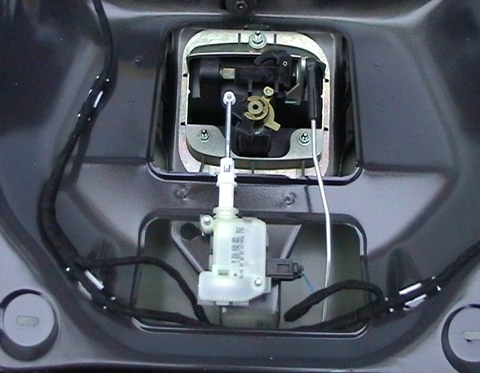

zdjecie przedstawia klape z or centralnym , mam dwa pytania
czy leon bez org centralnego w tylnej klapie posiada łacznik( w klamce czarny plastikowy z biała głowka) z siłownikiem ?
jak sie zdejmuje osłone tylnej klapy tak aby nic nie uszkodzic?

Nie, nie posiada jezeli nie mial ori centralki w klapie to nie posiada, ta wlasnie koncowke o ktora pytasz kupujesz na allegro, wymieniasz ja w klapie i zakladasz + zapinasz silownik, pozniej trzeba to podpiac pod alarm/centralny zamek samochodu.
Co do silownika to mam do sprzedania podobny, ale niewiem z jakiego pojazdu on jest ;)
Tutaj sa fotki tego silownika
Moze ktos bedzie wiedzial z czego to jest 8)
Co do sciagania plastiku to niestety nie pomoge.

zdjecie dostałem od kolesia z allegro ktory sprzedał mi centralny ale okazało sie ze u mnie w klapie jest central tylko ja o tym nie wiedzialm bo samochod kupywałem z 2 reki a poprzedni wlasciciel nie spieszyl sie zeby to naprawic ( ja przy kupnie tego nie zauwazyłem ) , u mnie zablokowal sie siłownik tak ze mam do sprzedania orginalny siłownik centralny zamek ( nie klamke )i do tego okablowanie
ps wiem juz jak zdjac osłone tylnej klapy jak ktos potrzebuje wiedziec to smiało

W miejscu gdzie wkłada się rękę żeby np. zamknąć klape jest po jednym wkręcie , i to wszystko jeśli chodzi o rozkręcanie . Reszta trzyma się na ok. 10-ciu metalowych spinkach , trzeba z czuciem pocjągnąc za uchwyt w plastyku ewentualnie podwarzyć z jednej strony krawędz plastyku . trzeba uwarzać bo spinki są twarde natomiast mjejsce mocowania spinek lubi się wyrwać .

Ciagniecie na chama nic nie da bo siedza twardo kalapa sie zgina a wpinki nie puszcza, trzeba wykrecic tylne klosze i z zewnetrznej strony po sciskac te wpinki szczypcami , potrzeba 2 rodzai szczypcy 1 cos w rodzaju zabki tylko sporo mniejsze to do zaciskow ktore mozna dostrzec gołym okiem po zdjeciu swiateł 2 małe kombinerki do scisniecia 2 w srodku ale trzeba miec szczupla reke i z drugiej strony to samo, plastik połączony jest tez z gorna obudowa klapy na wpinki odgina sie recznie no i gotowe Ta metoda gwarantuje 0 połamanych uchwytow jest moze troszke pracochłonniejsza ale skuteczna i zaoszczedzi nam zbednych wydatkow a aso
