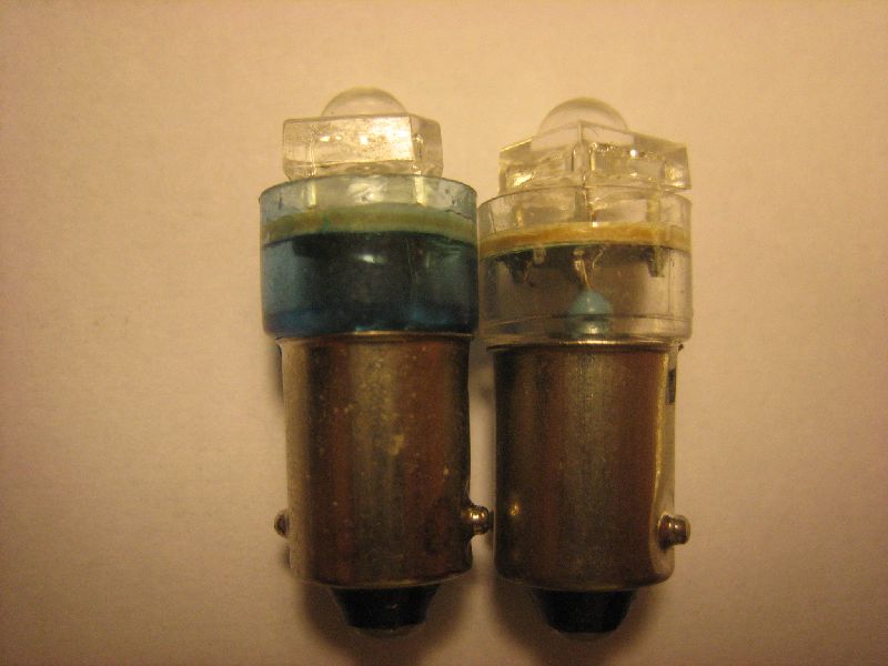

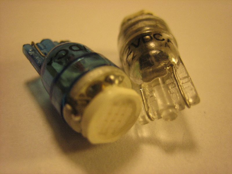

to moze ja dodam kilka moich doswiadczen z ledami...
Na poczatku uzywalem pierwszych wersji ledow z allegro o ksztalcie zwyklej zarowki W5W, palily sie dosc szybko a swiecily swiatlem skupionym jak przez soczewke - kiepska sprawa...
Pozniej kupilem 2 komplety ledow rozpraszajacych z "wkleslym" stozkiem. Swieca o wiele ladniej rozpraszajacym swiatlem i sa bardziej biale od tych wczesniejszych... Pierwszy komplet spalil mi sie po jakims roku - tzn najpierw zaczela migac jedna "zaroweczka" a po jakichs 2 tyg. druga, wiec ich zywotnosc jest raczej stabilna ;) Btw po wymianie pierwszej, co mnie zdziwilo zauwazylem ze nowo zalozona (zakupione w tym samym czasie) swieci z bardziej niebieska poswiata, tak wiec wraz z zuzyciem zaczynaja swiecic coraz bardziej bialym swiatlem ...

Do trzech razy sztuka - ostatni raz kupuje kolejne LED'y, przekonał mnie kolega Gato wspominając o innym rodzaju i tak przeglądając Allegro natrafiłem na:
http://moto.allegro.pl/item301212842_zarowki_rurkowe_36mm_hp_super_mocne_ledy_tanio.html
podobnie ciekawym rozwiązaniem są inne żarówki:
http://moto.allegro.pl/item301212905_zarowki_led_ba15s_hit_lexus_style_nowosc.html
i z tego co widac to chyba tez FLUX'y albo
http://www.allegro.pl/item297439003_zarowka_bay15d_stop_pozycja_na_3_power_ledach.html
Jak się sprawdzi podświetlnie tablicy, to robie cały tył w LED w ori kloszach, oby sie tylko pomieściły ;)
BŁĄD!!!
To są wszystko LED'y typu HP... nie FLUX... ta, którą wskazał Gato w aukcji to była HP. Podaje fotki dla rozróżnienia:
Dioda LED typu HP: http://tedtronix.pl/data/images/foto/DLSAMT10W-HP.jpg
Dioda LED typu FLUX: http://tedtronix.pl/data/images/foto/DLSAMBA9S1HB.jpg
Dobrze, ze jeszcze nie zalicytowałem ;) Zastanawiam się czy FLUX nie jest diodą HP + soczewka... HP to chyba skrot od High Power... wiec może te trzeba nabyć. Proponuje aby Gato przyjrzał sie fotkom i napisał, ktore ma u siebie. A ja poszperam i może sie dowiem czegoś na temat cech i właściwości każdej z nich.

Postprzez antoś » 27 stycznia 2008, 22:06
Goldie, z tego co wiem większość LEDów świeci punktowo także jak załadujesz tylne światła czymś takim to będziesz miał małe punktowe światełka.
http://moto.allegro.pl/item301212905_za ... owosc.html
Wsadzisz zamknięte i co potem, jak to otworzysz?

Postprzez goldie » 8 lutego 2008, 03:00
Antoś, na aukcji jest napisane, ze kąt rozproszenia to ok. 180 stopni, dodatkowo wewnętrzna struktura klosza spełnia taką funkcję, więc bardziej się martwie tym jak np. zdecydował bym sie na tą "parasolkę" to jak ją "otworzyć". I czy wogole bedzie to dobrze wyglądać...
Z tego co wyczytałem, to jeżeli kupować jakiekolwiek diody LED to typu HP (High Power ew. jakbyście szukali na Allegro zdaża się, że Hyper Power). LED'y tego typu odznaczają się dużą tolerancją na skoki napięcia na alternatorze w granicach 12-16V, najwyższe napięcie jakie zaobserwowałem to 14,29V. Największym katem LED są skoki napięcia: ta sama dioda, która może świecic np. 10000h przy stałym napięciu 12V, bedzie świeciła 100h przy wahaniu sie w granicach 10-14V, na żywotność LED ma również co ciekawe temperatura otoczenia - im wyższa, tym krócej bedą świecić. Przede wszystkim te uwagi tyczą się LED o białej barwie. To tłumaczy dlaczego zwykłe LED nie dają rady - tak naprawde przy najsłabszych diodach (najczęściej nazywanych "5mm") wystarczyło raz czy dwa wrzucić Leonka powyżej 3500obr albo w trasie przejechac kilka km z wysoką prędkością - i po zabawie.
Dlatego zamierzam coś z tym zrobić Jestem świezakiem na forum to może bede mogł sie wykazac jakąś fotorelacją;) Planuje większość żarówek pozmieniać na LED'y i tak wykombinować, żeby to napęcie było jak najbliższe stałej 12. Wtedy bedzie juz wiekszy wybór asortymentu, bo diod HP nie jest za dużo godne uwagi są jeszcze SMD i FLUX... ale wiadomo, ze jakie by niebyły, mają służyć znacznie dłużej niz tydzień. Zajmę się tym po sesji czyli gdzieś za dwa tygodnie. Z resztą na szas egzaminow zostawiłem Leosia w rodzinnym mieście, bo za bardzo mnie jeszcze rozprasza :).

Postprzez lec » 13 lutego 2008, 19:38
to ja dodam od siebie: tzw PowerLedy nie nadaja sie jako zarowki stop/pozycja w jednym.
Jest roznica w swieceniu , jednakze to swiatlow tych zarowkach jest skupione i mozna wogole nie zauwazyc ze stop zostal wcisniety.
Przynajmniej tak bylo u mnie w octavce w tzw geylookach. W seryjnych lampach juz jest lepiej gdyz zarowka jest bardziej cofnieta w glab lampy i przez to swiatlo ma wiecej miejsca aby sie rozproszyc. Pytanie jest teraz jak jest w Leonach z tylnich lampach ?
Jednakze bardziej bym sugerowal zarowki takie jak te:
http://www.allegro.pl/item306304937_zar ... ginal.html
swieca do przodu i na boki. W najblizszym czasie bede je testowal wiec moge dac znac jakie efekty.

Postprzez Tommi » 14 listopada 2008, 21:28
A czym się różnią te:
http://moto.allegro.pl/item477975594_za ... _mocy.html
od tych:
http://moto.allegro.pl/item477259972_di ... diody.html
testował ktoś może jedne i drugie?

Postprzez Micz » 15 listopada 2008, 00:20
TOMMI, te pierwsze miałem - jedna świeciła nia biało, druga na zielono :D Jak nie masz na miejscu osoby od której kupujesz to się nie pakuj w to :D

Postprzez lec » 15 listopada 2008, 01:28
TOMMI, imo tylko tym skad producent bierze diody do produkcji.
ale ja bym ich nie brał, bo to są te tanie "byle jakie"
szukaj takich jak na tej aukcji:
http://moto.allegro.pl/item477211764_w5 ... ml#gallery
czyli w metalowych cokoliku ktory jest jednoczesnie radiatorem, powerledy wymagaja chlodzenia gdyz sie mocno grzeja. Sciema jest to niektorzy pisza ze ich sa jedynymi ktore nie wymagaja chlodzenia itp itd.. moze i nie wymaga ale ich czas swiecenia bedzie krótki :)

Postprzez Tommi » 15 listopada 2008, 10:24
Dzieki za rady, chcialem to wrzucić do podswietlenia tablicy rejestracyjnej ale widze ze nie ma sensu sie w to bawic. Chyba kupie jakies philipsy z wersji blue i po problemie ;)

Postprzez Micz » 15 listopada 2008, 10:43
TOMMI, Tommi ale pod rejestracje masz przecież rurkowe a nie palcówki, to znaczy c5w a nie w5w :)
