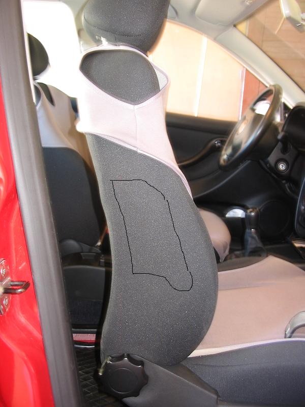

Witam, mam pytanie odnośnie poduszek bocznych w leonie, posiadam model z 2005, przy jego rozbiórce przypadkowo natknąłem się na coś dziwnego w przednich fotelach. W ich zewnętrznych oparciach jest coś twardego i jest to podłączone wtyczką z 3 przewodami. Czy to mogą być poduszki boczne, dodam, że jest to model z ręczną klimą, elektryczne przednie szyby bez lusterek i tyłu. Do mechanizmu z pasami w bocznym słupku nie prowadzą żadne przewody więc nie wygląda jakby miał jakieś napinacze pirotechniczne. Jak sądzicie, co to może być?

Jeśli pod fotelem wychodzi kabel - trzy przewody- z końcówką /najczęsciej żółta/ to jest to na 99% od poduszki.
na boku fotela w górnej części /jakieś 5-10 cm od górnej krawędzi fotela/ powinna być naszywka w kształcie elipsy z napisem AIRBAG.
może ktoś coś kombinował z tapicerką.....
jeśli chodzi o Twoje wyposażenie to jak najbardziej może mieć twoje auto poduszki boczne.
zobacz czy spod tapicerki z podłogi nie wychodzą kable które można połączyć ztymi z fotela

Przewody te są na pewno podłączone i rzeczywiście jest to żółte złącze, dziwi mnie jedynie fakt braku tej naszywki dlatego pytam tutaj na forum. Do tego dziwne jest dla mnie również to, że auto może mieć 4 poduszki a nie ma napinaczy pasów (chyba, że one nie są podłączane żadnym przewodem) ale to i tak ciekawy prezent bo auto miało niby mieć 2 poduszki.

bo w Leonie napinacze są w słupku środkowym i ich nie widzisz , nie tak jak np. w Oplach czy BMW gdzie są z integrowane z fotelem . jeżeli nie masz naszywki to prawdo podobnie ktoś kombinował coś z tapicerką foteli , bo fabryka by takiego bubla nie wypuściła.

ja tylko dodam, ze niekoniecznie moze byc to naszywka, moze byc taka czerwona metka z boku fotela.

No to mnie właśnie dziwi, wygląda jakby ktoś wymienił przednie fotele ale na takie bez poduszki i dołożył je sam lub zmienił tylko ich obicie. Jeśli chodzi o pasy to wiem, że napinacz powinien być w słupku ale samochód miałem rozebrany ze względu na przeciek i do rolki ze zwiniętym pasem żaden przewód nie dochodził. Według AUTODATA ten model powinien mieć napinacze pirotechniczne i poduszki boczne w standardzie.

w moim poprzednim Leonie naszywka sie odpruwala sama z jednej strolny, moze spadly ?? w kodzie wyposarzenia auta powinno to byc i na VAG-u

Na poprzednich fotelach w byłym Leszku naszywkę bocznych airbagów dostałem w gratisie przyszytą od strony tunela środkowego (czyli odwrotnie) a wiec pomyłki sie zdarzają.
Panowie nie oszukujmy sie Fotele do Leona produkowane są w grójcu pod warszawą w Faurencii wiec mogą być rózne jaja.
Jeżeli jest ewidentnie wyczuwalne twarde miejsce na fotelu to są to poduszki, diagnoza vagiem wszystko powinna wyjaśnic
