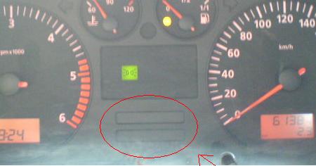

Jestem od niedawna posiadaczem seata toledo II z 2002.Interesują mnie dwa paski umieszczone na tablicy zegarów....one powinny coś wyświetlac???
W starszych rocznikowo Leonach/Toledo wyswietlaly to co wyswietlacz z radia.
Poszukaj bo bylo o tym.

a co w tym miejscu znajduje sie nowszych modelach??
[ Dodano: Sro 16 Maj, 2007 ]

szczepan_owen napisał(a):a co w tym miejscu znajduje sie nowszych modelach??
nic , to co masz na zdjęciach :mrgreen:

Jeden pasek przeznaczony jest dla aut z automatyczną skrzynią biegów, a drugi dla radia. U mnie też nic nie wyświetlają, ale ja zmieniłem radio fabryczne z kasety na płytkę i jeszcze tego VAGiem nie ustawiłem. Mam nadzieję, że będzie śmigać.

U mnie górny pasek - Info z radia RDS (oryginalne radio) lub info ze zmieniarki CD (oryginalna zmieniarka). Dolny pasek - nic - ale tak jak napisał kaCuCh to w autach z automatyczną skrzynią pokazuje jaki bieg masz wrzucony.

kaCuCh napisał(a):Jeden pasek przeznaczony jest dla aut z automatyczną skrzynią biegów, a drugi dla radia. U mnie też nic nie wyświetlają, ale ja zmieniłem radio fabryczne z kasety na płytkę i jeszcze tego VAGiem nie ustawiłem. Mam nadzieję, że będzie śmigać.
VAGiem sie tego nie uaktywnia. To co widać na zdjęciach to są czarne zaślepki wyświetlaczy o ktorych była mowa.
jeden od pozycji wrzuconego biegu w automatycznej skrzyni biegów
drugi to wyświetlacz od radia
Jeżeli zmienimy radio, ktore obsługuje ten wyświetlacz (chyba kasetowa Aura) musimy dokupić wyswietlacz podłączyć to i bedzie działać

jak zwykle w takich sprawach powinien się wypowiedzieć MenIB , ale o ile dobrze pamiętam to było na forum że tylko AURA MC obsługuję ten wyświetlacz .

U mnie Aura kaseciak z podpiętą orginalną zmieniarka wyświetla na górnym wyświetlaczu tak jak wypowiadali się wcześniej przedmówcy to co jest w danym momencie na wyświetlaczu radia. Tylko wydaje mi się kolego że jeśli masz tam plastikową zaślepkę to bez montażu wyświetlacza za dużo się tam nie wyświetli ;)

michał kozak napisał(a):jak zwykle w takich sprawach powinien się wypowiedzieć MenIB , ale o ile dobrze pamiętam to było na forum że tylko AURA MC obsługuję ten wyświetlacz .
Nope.
Ja mam AURA CD i śmiga wyświetlacz aż miło ;)

baf napisał(a):Ja mam AURA CD i śmiga wyświetlacz aż miło
bo masz AURA CD1 (napis kolo nr seryjnego) na AURA CD2 chodzi na FISie.
Zasadniczo jak ktos chce to moge mu taki wyswietlacz sprzedac wraz z ori wtyczka ktora nie wiadomo czemu w serwisie kosztuje 86zl. Moja cena to 50zl za komplet. Sorry ze nie w kupie sprzedam , ale tak pod temat sie wkrecilem ;-)
