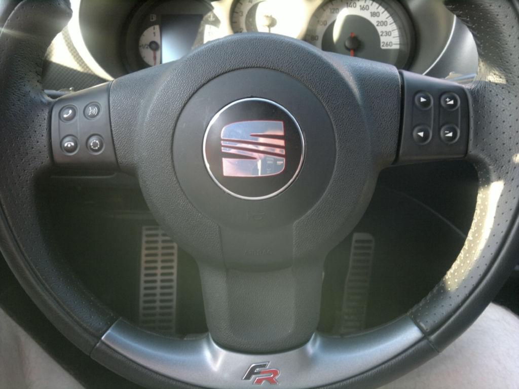

Postprzez mik » 11 kwietnia 2020, 21:37
Cześć,
Panowie, poczytałem wątek, inne miejsca w necie i nie wiem czy ogarniam temat. Chciałem korzystając z większej niż zwykle ilości czasu ogarnąć sobie zestaw głośnomówiący w moim Leonie. Auto jest z 2007 roku (modelowo 2008) i nie ma w ramach licznika żadnych zegarów, które pozwalały by na wyświetlenie informacji z telefonu. Jest tylko malutkie okienko pod obrotomierzem z paroma funkcjami - przebieg, temperatura, spalanie średnie i bieżące, nie wiem czy to już MFA czy coś starszego.
Auto kupiłem natomiast z radiem RNS510, z którym wszystko dobrze współpracuje, także kierownica z multifunkcją. Tutaj taka uwaga, moja kierownica nie ma przycisków od telefonu. Po lewej stronie są 4 przycisku, w górnym rzędzie dwie strzałki w górę i obok "mute" a w dolnym dwie strzałki w dół i kółeczko ze strzałek. Do dzisiaj poza mute nie do znam działania pozostałych trzech. Auto nie było najwyraźniej przewidziane pod bluetooth więc modułu brak. I tu pytanie, czy dobrze wykombinowałem, że najlepszy będzie moduł 5P0862335C? Nieszczególnie zależy mi na przyciskach na kierownicy, mogłyby działać (w sumie nie działać) tak jak teraz. Chodzi o to, żeby z RNSa móc dzwonić i odbierać telefon przez głośniki i mikrofon w podsufitce (który też muszę kupić zapewne).
Jak już uda się spasować moduł to jak rozumiem muszę kupić wiązkę do podłączenia modułu spod fotela z radiem i mikrofon do podsufitki. Coś kluczowego jeszcze będzie potrzebne?
A właśnie w temacie fotela, gdzie znalazłem angielską stronę na której gość opisywał, że moduł jest pod lewym fotelem, mogło chodzić o to, że w Anglii to fotel pasażera, czy faktycznie były takie egzemplarze?
mik

Re: Dołożenie modułu bluetooth - Leon 1P
Postprzez bzykofm » 11 kwietnia 2020, 22:07
Moduły były pod fotelem pasażera. Sam tak miałem. Pod fotelem kierowcy był z reguły schowek. Jedno drugie wyklucza.
W angliku musiało być zapewne odwrotnie.Z naszego punku widzenia :-D Patrzyłeś czy nie masz BT pod siedzeniem pasażera?
Co do podłączenia ta tak jak piszesz. Możliwe, że coś trzeba będzie kodować.
Postprzez mik » 12 kwietnia 2020, 12:25
Nie zajrzałem pod fotel, ale nadzieja jest minimalna. Faktycznie pod fotelem kierowcy jest schowek, więc marne szanse na moduł.
Kierownica wygląda tak: Obrazek
widać też mini wyświetlacz.
Postprzez bzykofm » 12 kwietnia 2020, 13:20
Moduł powinien być pod fotelem pasażera.
To kółko ze strzałek to przełączanie źródeł dźwięku. Radio, CD itp. Pozostałe dwie strzałki to przełączanie utworów na CD.
Posty: 3501
