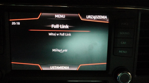

Cześć wszystkim.
Powracając niejako do tematu pozwolę sobie napisać jeden z pierwszych postów na tym szanownym forum.
Właśnie wróciłem z przeszło 2-godzinnej walki z ustawieniami telefonu i...
Poległem..
Pacjenci to Leon (odebrany 4 tygodnie temu) z Navi i FullLink, telefon to Samsung Galaxy S6.
Mirror Link nie chce do końca zagadać, mimo że telefon po podłączeniu kabla USB przewraca ekran do pozycji poziomej, wyłącza go i wyświetla komunikat o połączeniu via ML.
Co ciekawe, działa aplikacja Seata i Android Auto. Przy wychodzeniu z aplikacji Seata, ekran na chwilkę pokazuje "zrzut" z telefonu, a za chwilę wraca do czarnego wygaszenia. Wyświetlacze pozostają czarne, z bardzo przydatnym napisem "MirrorLink"...
Mam wrażenie, że telefon jest kompatybilny, ale nie na czystym odbiciu lustrzanym. Że oprogramowanie seata broni się przed pokazaniem pulpitu telefonu.
Znacie to zachowanie? Bo szczerze mówiąc po FullLinku spodziewałem się czegoś jak SideSync. A wyszła czarna dziura.
Będę wdzięczny za sugestie, co z tym fantem zrobić.

Re: MirrorLink - Seat Leon
Postprzez facet01 » 12 lipca 2016, 04:38
telefon odblokowany na ML? jaka apka Seata, ver?
facet01
Posty: 858
Postprzez esde » 12 lipca 2016, 09:33
kedoy napisał(a):Miał ktoś takie problemy? Czy to mogą być jakieś ustawienia oszczędzania energii lub jakie licho?
Nie, tego jeszcze nie widziałem. Zdecydowanie sprawdź oszczędzanie energii dla tej konkretnej aplikacji.
maciek89 napisał(a):ktoś do Was dzwoni, kończycie rozmowę i muzyka ze streamingu już nie gra?
Nie, wszytko gra nadal. Nie pamiętam, czy muszę kliknąć play, czy nie teraz, ale nie ma mowy o rozłączaniu aby to znowu ruszyło.
esde
Posty: 1061
Auto: Leon ST Cupra 280
Postprzez Ura » 12 lipca 2016, 14:10
Webi napisał(a):telefon odblokowany na ML? jaka apka Seata, ver?
Telefon odblokowany (w sensie włączona obsługa MirrorLink w "Więcej ustawień połączenia"->MirrorLink->"Łączenie z pojazdem przez USB").
Aplikacje: CarmodeStub (wystawiony przez VWAG_VOLKSWAGEN, wersja niewiadoma) i SEAT DriveApp (wystawiona przez VWAG_Seat, wersja 2.1.8 ).

Postprzez facet01 » 12 lipca 2016, 16:59
ekran smartfona musi byc odblokowany.
facet01
Posty: 858
Postprzez Ura » 12 lipca 2016, 20:30
Jeśli kryje się za tym jakaś zakamuflowana blokada do specjalnego zdjęcia to nie, nic takiego nie robiłem.
Ale jeśli chodzi o to żeby podłączając telefon kablem ekran był widoczny, to tak właśnie robię.
-- 12 lipca 2016, 21:30 --
Android Auto działa z apką pobraną z sieci, np. stąd:
http://apk.co/google/android-auto-16281 ... 91-release
W Polskim Google Play nie jest jeszcze dostępna, ale bez problemu można ją skopiować do pamięci telefonu i tam odpalić.
Niestety nie jest doskonała...

Mam szybkie pytanie. Niedawno stałem się posiadaczem Cupry 265 i w serwisie zamówiłem instalację Full Linka. Ale chyba nie zrobili tego dobrze, bo wchodząc do menu Full Link mam taki obraz:
a powinny być widoczne wszystkie możliwości czyli Car Play, Android Auto i Mirror Link. Czy możecie to potwierdzić?
