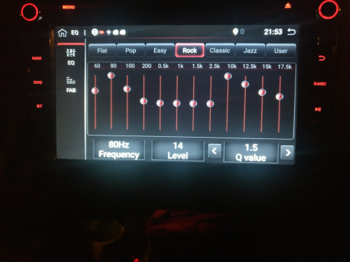

Postprzez _carlos- » 14 sierpnia 2018, 22:13
Więc tak:
- aby podłączyć multiplayer wystarczy podpiąć oryginalną kostkę,
- do uruchomienia systemu potrzeba przekręcić kluczyk w pierwszą pozycję. Cofając kluczyk do pozycji 0, bez wyciągania kluczyka radio dalej działa,
- android 7.1 uruchamia się około 30 s.,
- funkcje działają płynnie przy 2G RAM,
- 32 G pamięci wewnętrznej umożliwia pobranie wielu aplikacji,
- ekran dotykowy 8 calowy jest przejrzysty,
- kolor podświetlenia przycisków można zmieniać na jaki się chce, włącza się automatycznie przy załączeniu świateł,
- można wybrać logo przy uruchomieniu z dostępnych kilkunastu marek,
- 2 przyciski od sterowania z kierownicy nie działają (od przeszukiwania stacji w górę i dół),
- menu jest częściowo po polsku, reszta jest po angielsku,
- zestaw głośnomówiący działa przez bluetooth (mikrofon umieściłem w lampce podsufitki),
