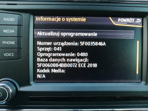

I teraz konkretniejsze pytanie do @pab567. Otóż mam Leona z 2013 roku(tak samo jak maciekFR) i chciałbym zmienić jednostkę na MIB2 z większym ekranem po to aby mieć Full Link. W tym momencie mam jednostkę 5.8 z navi o oznaczeniach:
Numer urządzenia: 5F0035846
Numer sprzętu: 039
Numer oprogramowania: 0132
Czy taka wymiana na MIB2 będzie bezproblemowa? A jeśli tak to czego konkretnie szukać aby być pewnym, że potem nie będę miał problemów z aktywacją FullLinka. Na hiszpańskiej stronie jest informacja, że większy ekran i jednostka powinny mieć numer 5QA035846, ale czy to wystarczy?
Byłbym wdzięczny za odpowiedź.

Postprzez pab567 » 3 lipca 2018, 22:07
Większy ekran Plus jednostka z tym, że ASO Ci tego nie zakoduje. Jednostka może być Technisata (ta prostsza, w Seacie to się chyba nazywa Navi System) lub Hermana (Navi System Plus?).
Ja chyba mam w tej chwili 5QA035858A (wersja z DAB). No i oczywiście Harmana którego można zrobić na Seata (aktualnie jest Skoda - 3V0035021A) - najbogatsza wersja, z DAB, Bluetooth Premium (ze złączem na kartę SIM) i modelem LTE.
