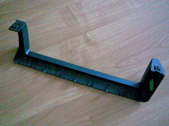

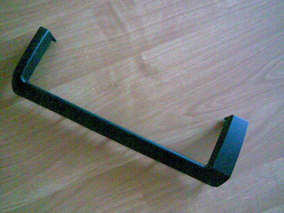

[ Dodano: Sro 09 Maj, 2007 ]
mam zdjecia tej niby ramki co mialem ori u siebie w schowku. co prawda jakosc kiepska bo z telefonu ale pogladowo cos widac.

mynior - to jest ramka która końcowo maskuje zmieniarkę, po montażu.
podeślij fotki mocowań /tych przykręcanych do zmieniarki/

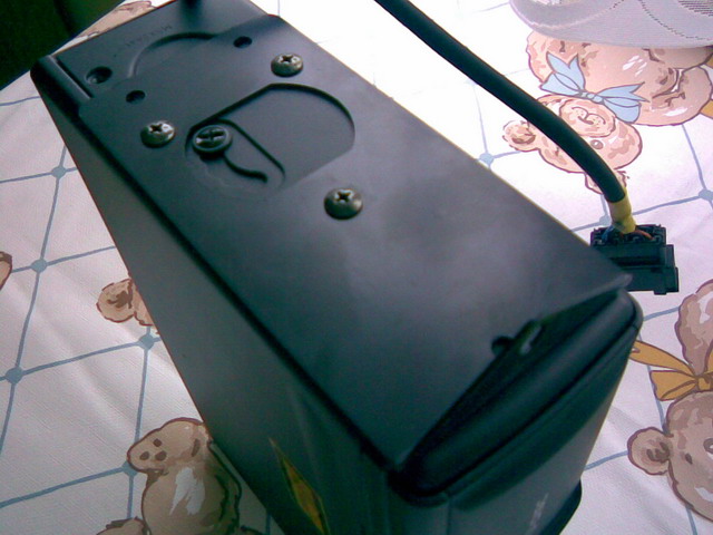

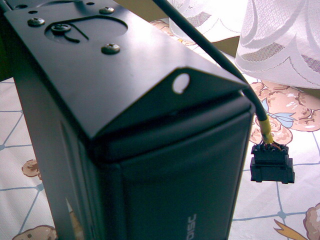

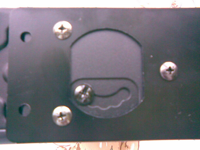

prosze bardzo. oto zdjecia mocowania.

mynior - mam dokładnie taką samą,
bez problemu ją przerobisz - wymierz odpowiednie "przesunięcie" mocowania w tył zmieniarki,
zrób otwory w mocowaniu (u mnie wystarczyły 2 - górny i dolny), wtedy zmieniarka pomimo iż będzie trochę wystawać z otworu wejdzie w schowek tyle ile trzeba.
na fotce widzę ze w zmieniarce masz jeszcze chyba tyłu w otwory - może do nich wkręć mocowanie i obejdzie sie bez wiercenia? :wink:
