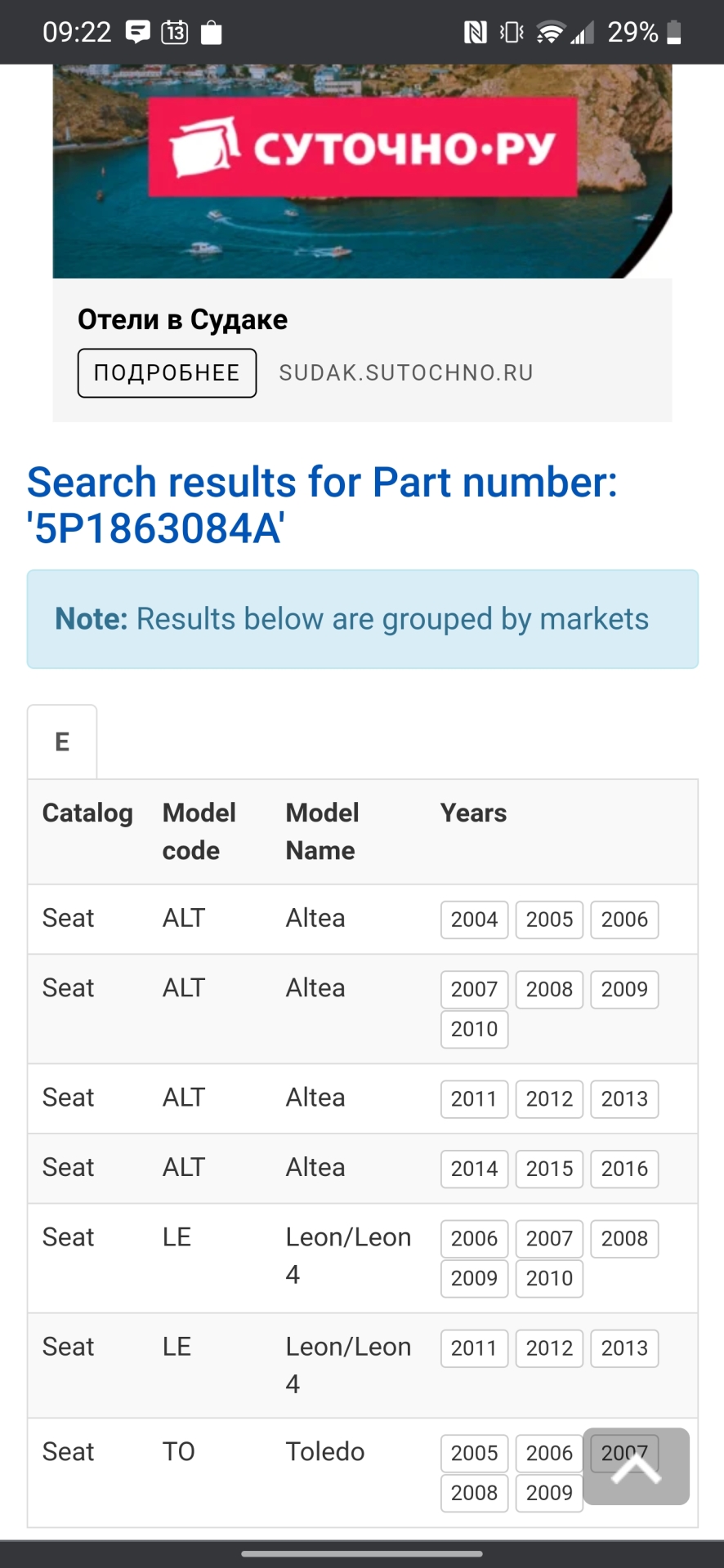

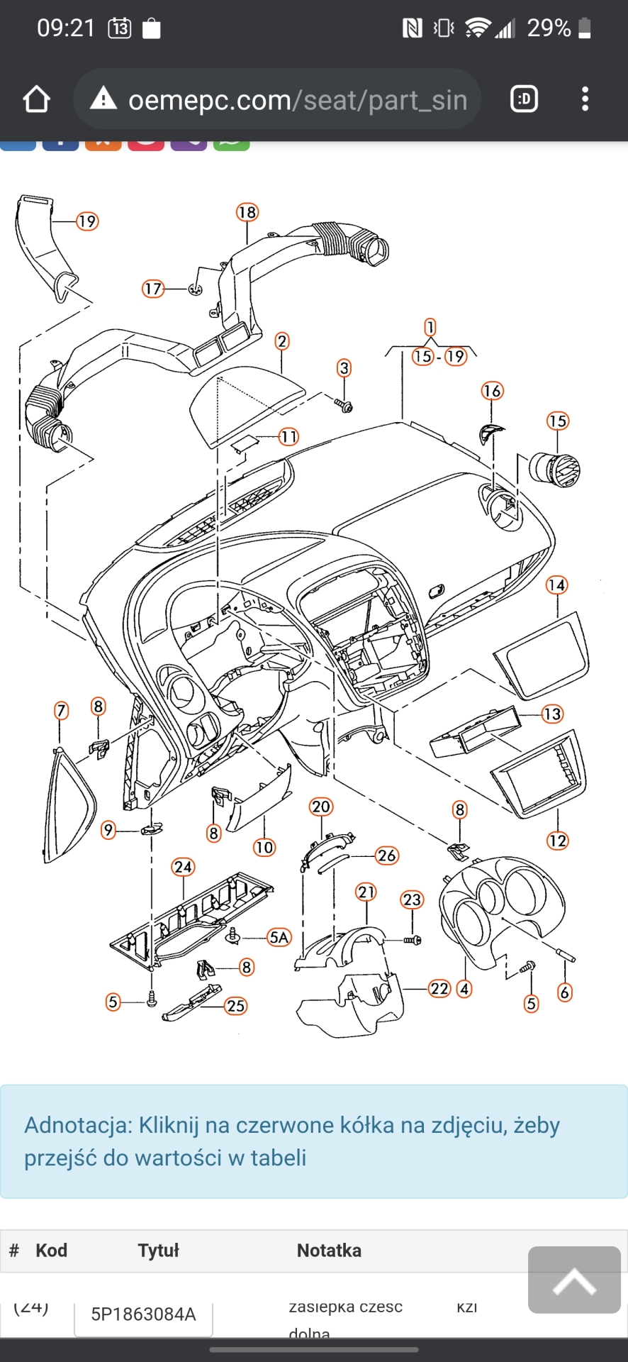

Postprzez _carlos- » 13 kwietnia 2021, 08:41
O to chodziło?
_carlos-
Posty: 1086
Auto: LEON 2 FR + ALTEA XL
Re: [Leon 1P] kokpit
Postprzez bzykofm » 13 kwietnia 2021, 09:26
Dokladnie tak, element 24. Trzeba ściąć ten półokrągły pałąk, na równo z elementem. Tak przynajmniej było u mnie zrobione. Możesz pokombinować, może uda się bez niszczenia części :-)

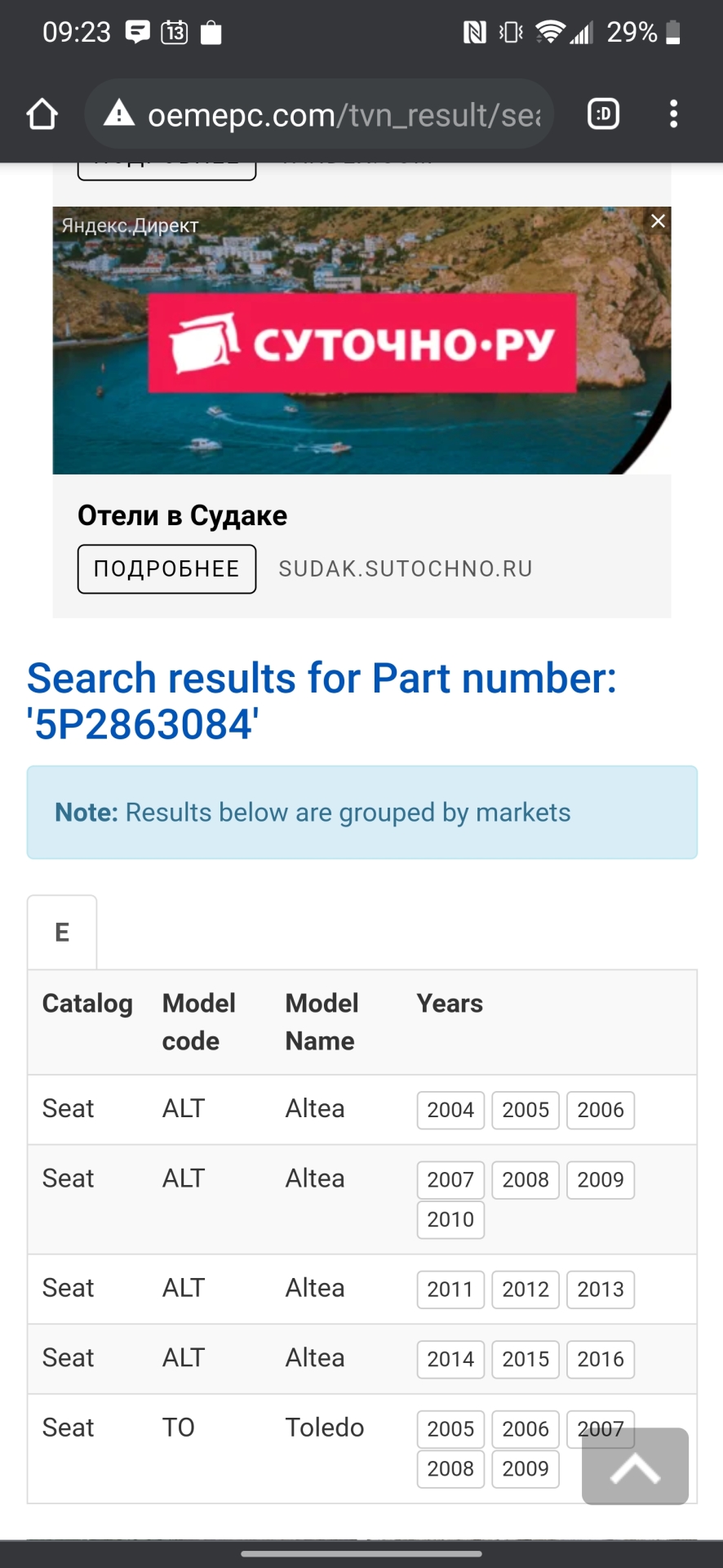

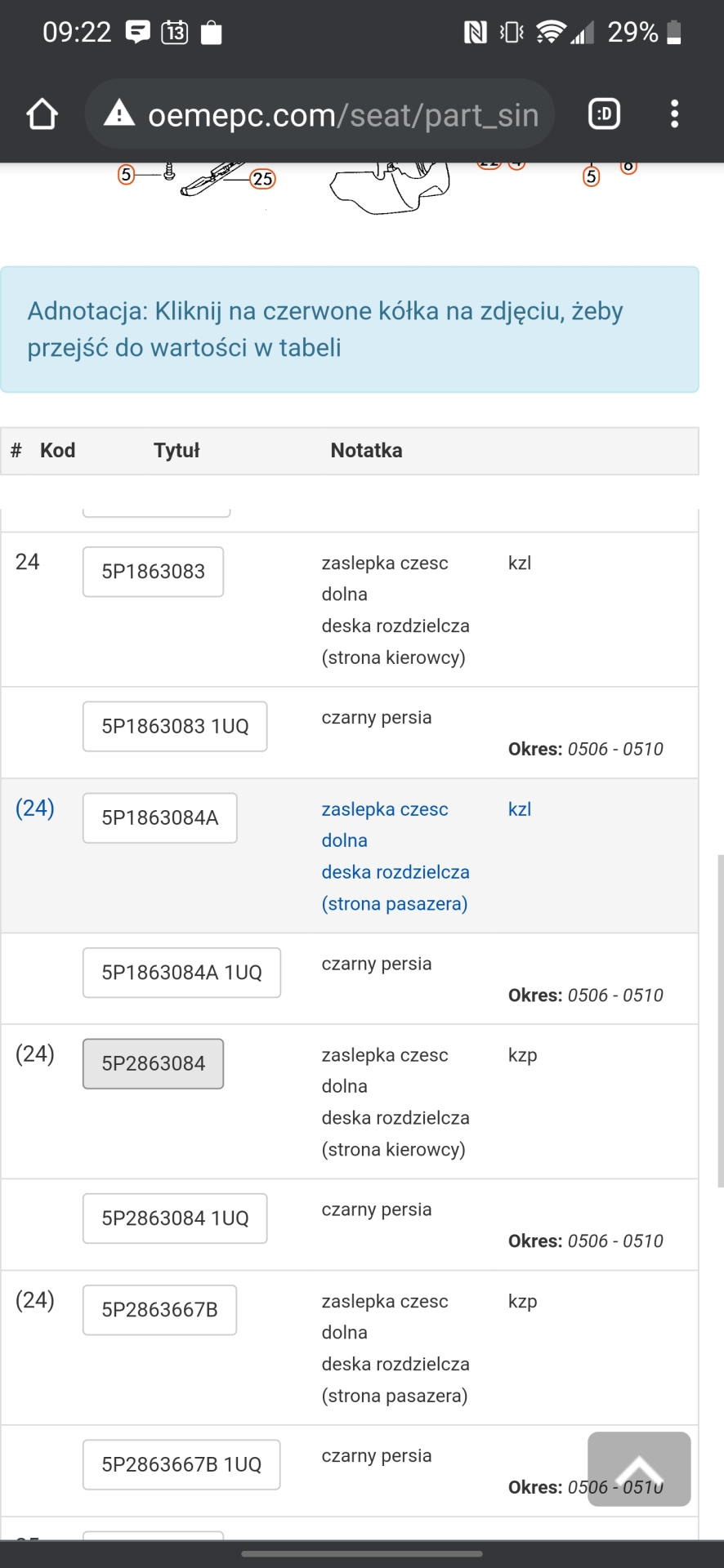

Postprzez _carlos- » 13 kwietnia 2021, 11:19
1P1863083 - strona kierowcy (kierownica z lewej strony). [LEON]
5P1863084A - strona pasażera (kierownica z lewej strony). [ALTEA, TOLEDO III]
https://allegro.pl/oferta/oslona-konsol ... 9607645121

Czyli jak widać do Leona ma już ten element obcięty.
Do tego trzeba kupić śruby i takie specjalne plastikowe wkręty.
Śruby N90698606 - sześć sztuk,
wkręty WTH000155 - trzy sztuki.
Dla pewności sprawdź te numery, wydedukowałem je po dacie na fakturze, ale nie jestem pewny na 100%.

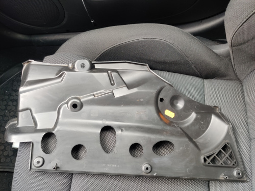

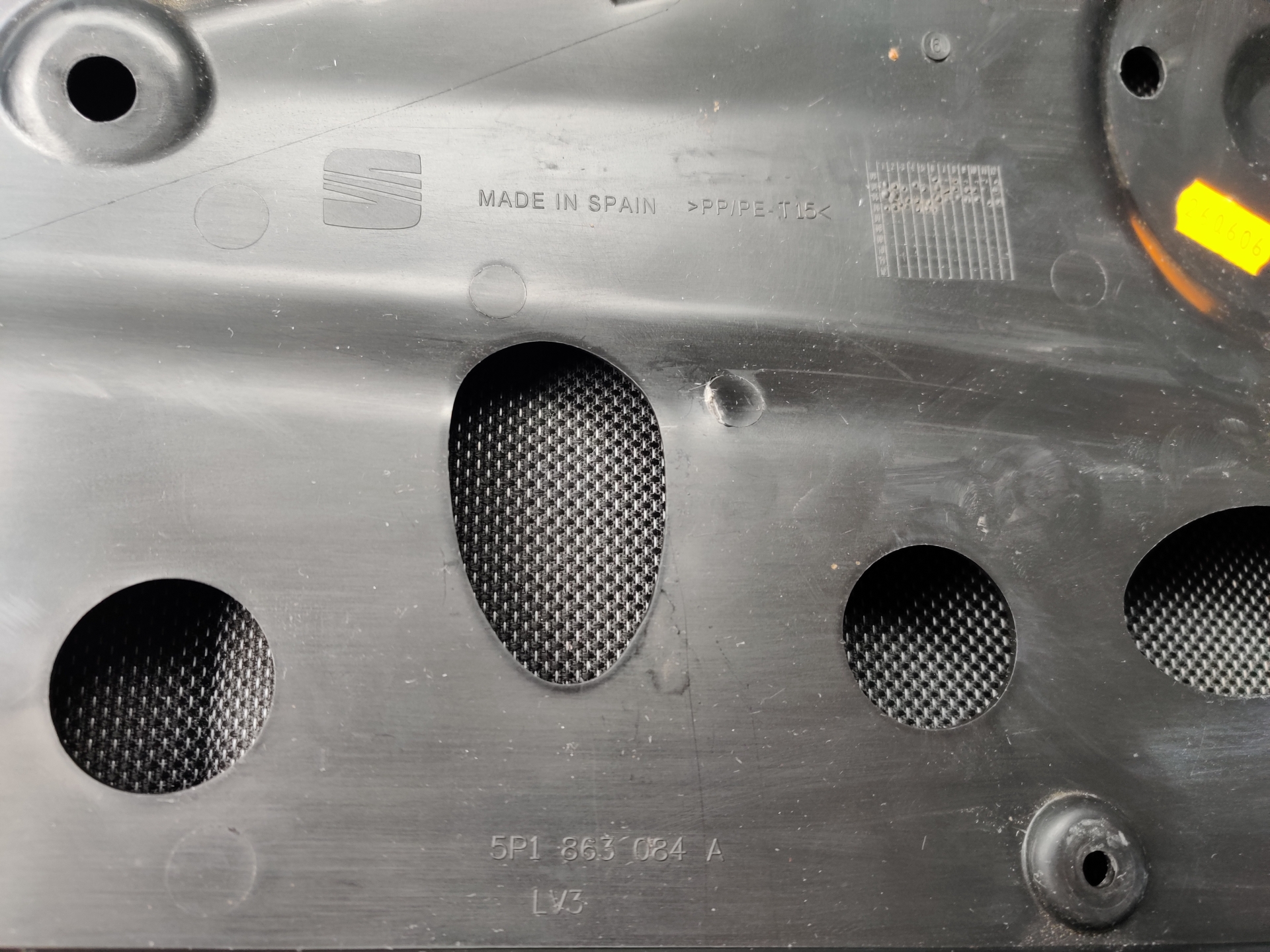

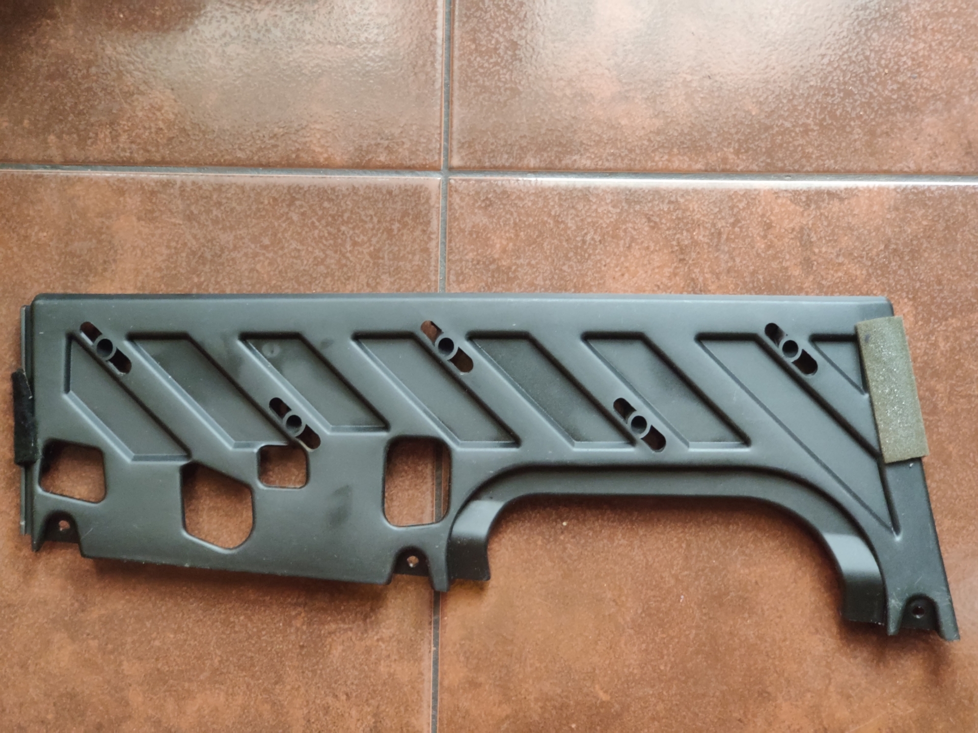

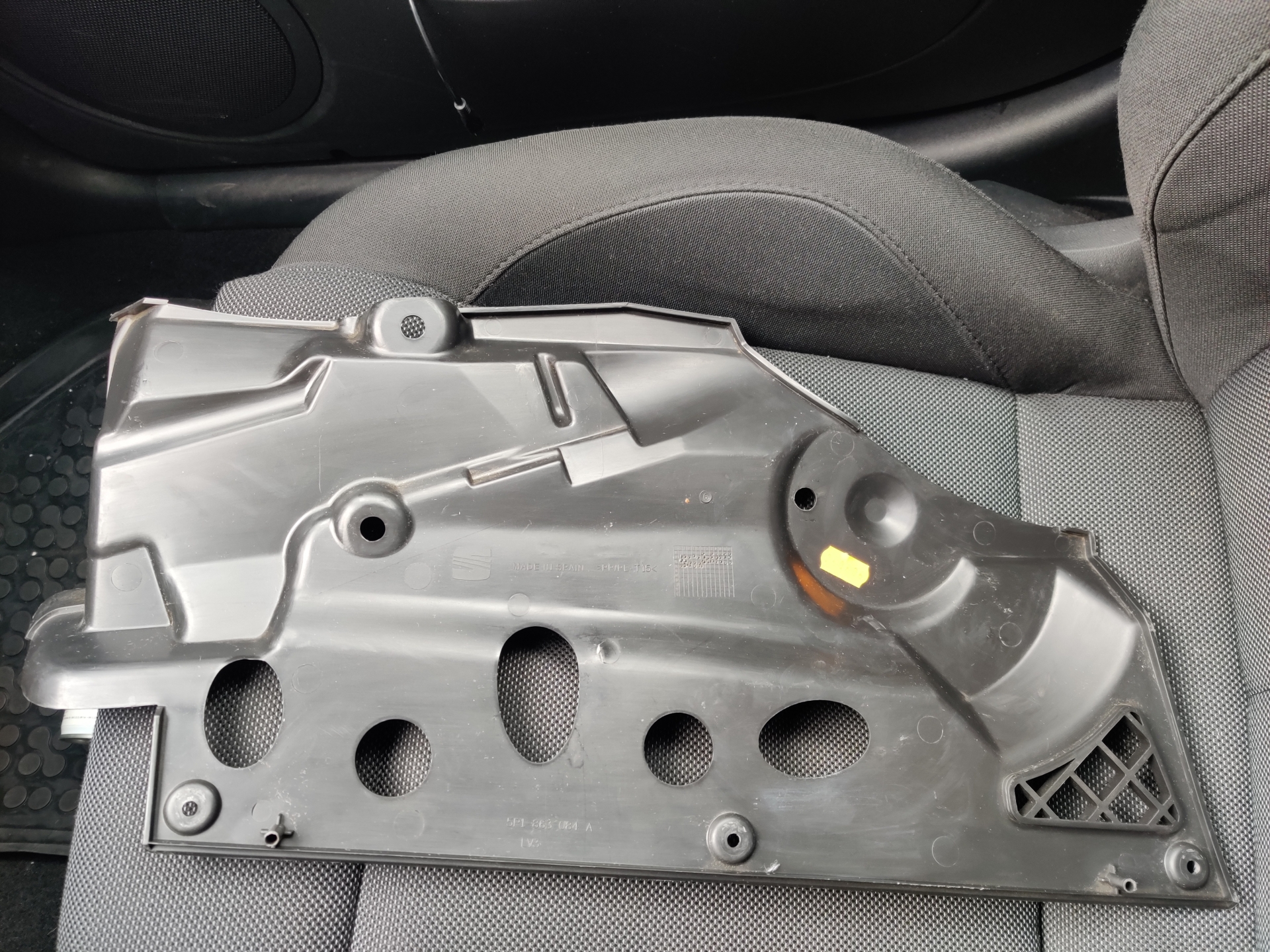

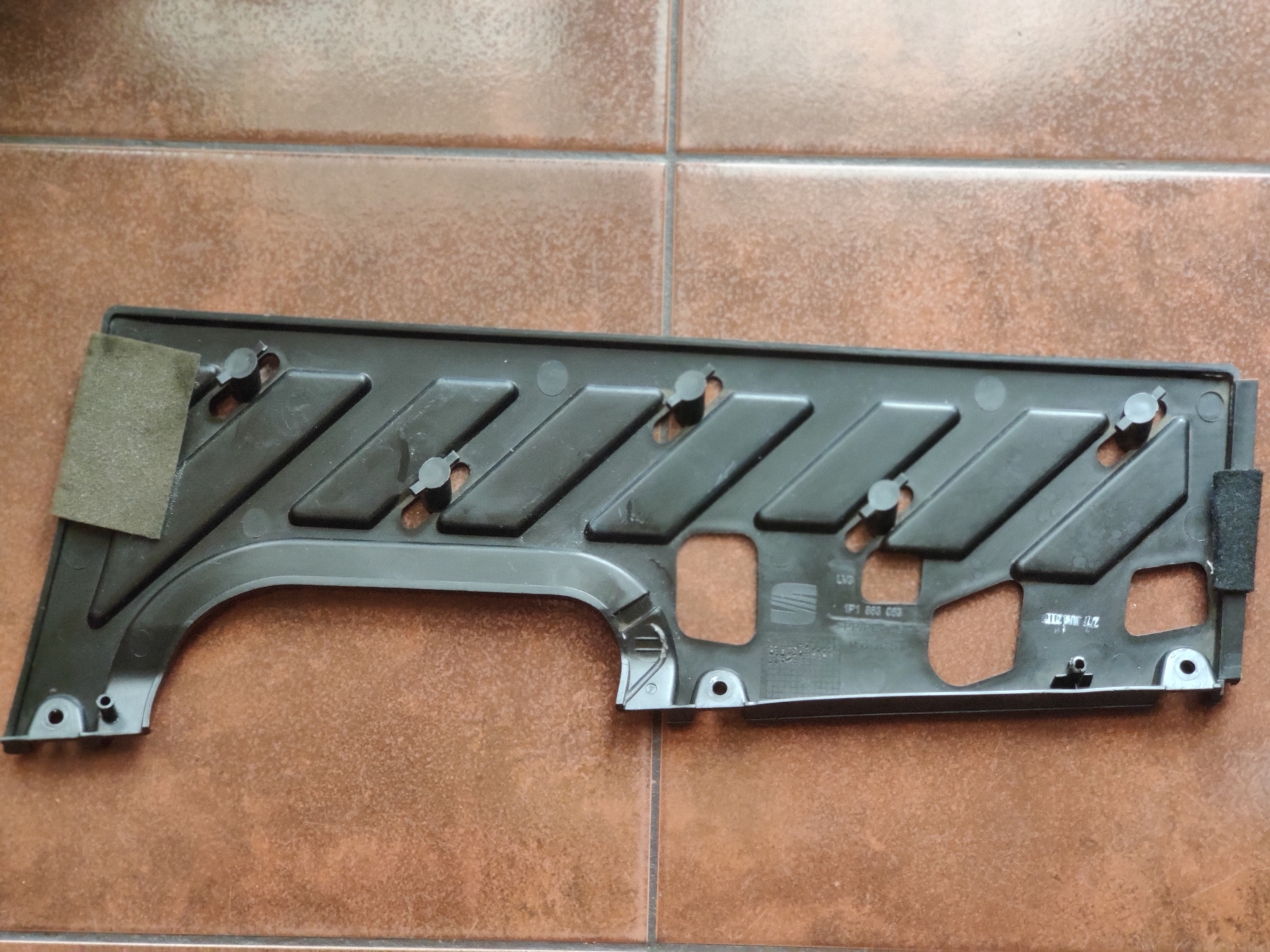

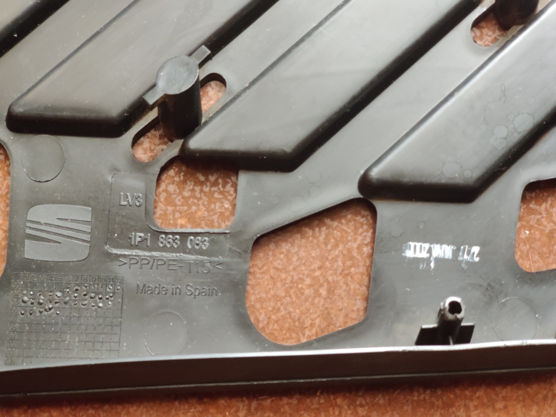

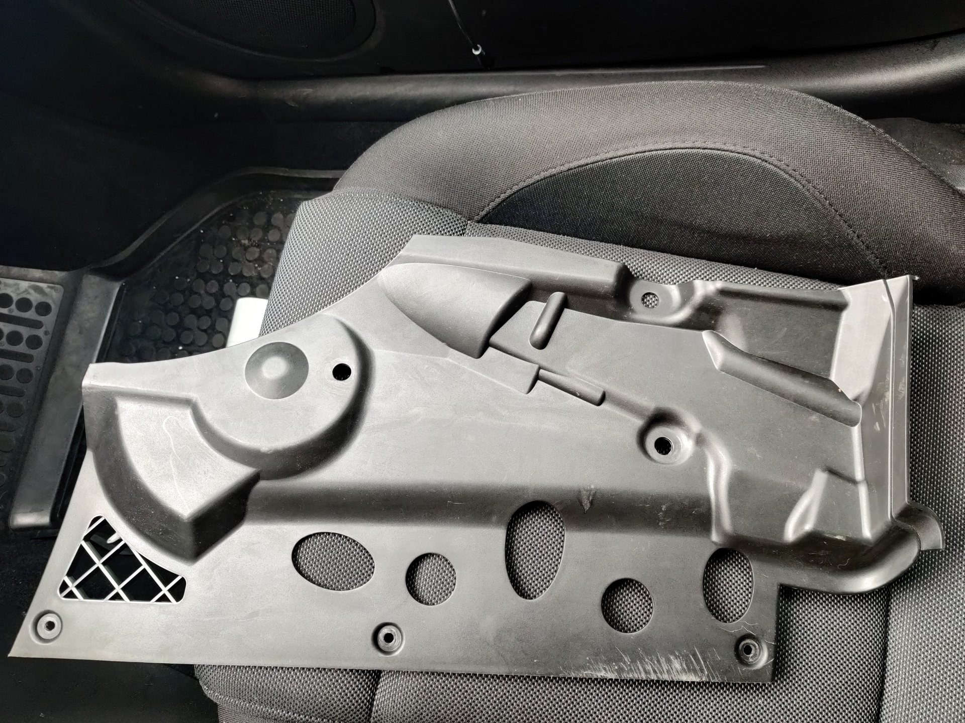

Postprzez _carlos- » 15 kwietnia 2021, 13:05
Kupiłem komplet na stronę kierowcy i pasażera :)
Tu zdjęcia osłony kierowcy:
Tu zdjęcia osłony pasażera:
Do montażu potrzeba:
N90698801 nakrętka zaciskowa blaszka ø 4,2x16x12 - 6 sztuk (po 3 sztuki na osłonę),
N90698606 wkręt 4,2x16 - 6 sztuk (po 3 sztuki na osłonę),
WTH000155 śruba motylkowa osłony filtra pyłkowego 4.8mm z tworzywa - 3 sztuki (osłona pasażera) 20 zł sztuka!!!

bzykofm napisał(a):Czyli jak widać do Leona ma już ten element obcięty
W Altei ten element to mocowanie osłony bezpieczników.
