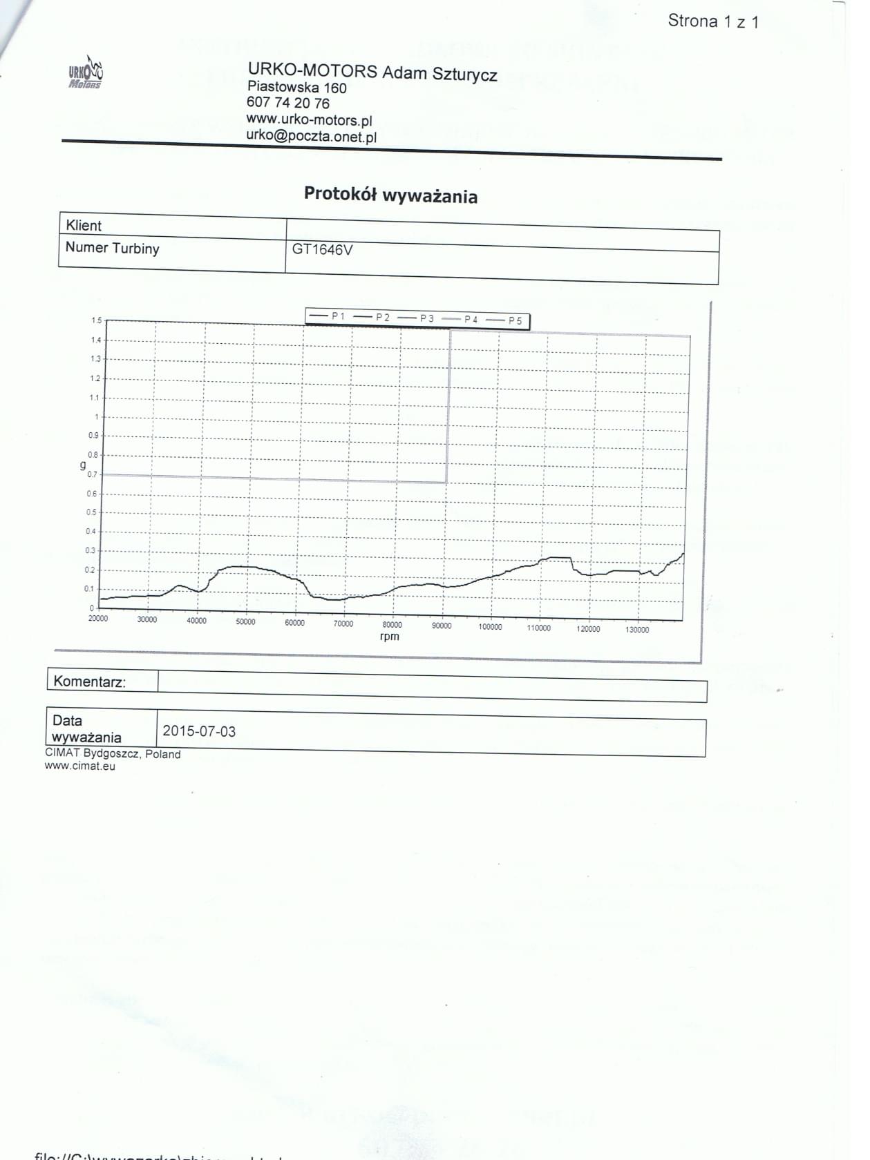

Dzwoniłem do gościa który regenerował turbo i jak powiedziałem że w całym zakresie nie doładowuje i późno wstaje to wystarczy wyregulować jakaś śrubką przy gruszce... Pytałem czy to "sztanga to powiedział że jakaś inna śrubka regulacyjna... Orientuje sie ktoś może która to dokładnie i żeby zaznaczyć na jakimś foto? Byłbym bardzo wdzieczny
lucasnufc

Postprzez -arti- » 2 września 2015, 06:39
Co do mechaniki turbin to za bardzo się nie znam więc nie pomogę. Pewnie gdzieś w sieci na różnych forach znajdziesz podobne tematy i poczytasz i może dasz radę coś zrobić.
Do tej gruszki, która steruje sztangą czyli łopatkami turbiny przychodzi wężyk z podciśnieniem /czarny/ o średnicy tak ok 5-6 mm. Posprawdzaj czy wszystko jest wpięte tak jak powinno być lub czy gdzieś nie jest przetarty.
Dodając do mojego wczorajszego postu to wymień filtr powietrza jak nie wymieniałeś aby poprawić pracę przepływomierza. On też w pośredni sposób steruje pracą łopatek w turbinie. Polecam jakieś markowe typu MANN czy KNECHT.
Generalnie - jak ktoś ma trochę pojęcia to po ,,super mechanikach,, wskazane jest posprawdzanie wszystkiego co można bez rozbierania połowy auta :x

Weze podcisnienia wszystkie wymienilem przy regeneracji turbo. Filtry tez regularnie wymieniam Manna. Dzisiaj podjade do goscia ktiry regenerowal turbo bo od gory raczej tam sie nie dostane:/
-- 2 września 2015, 13:23 --
Byłem u gościa który mi regenerował turbo i powiedział że kwestia regulacji. Mam w piątek podstawić auto i mowi ze za free to zrobi. Jak bede miał to wrzuce logi. Pozdrawiam
-- 4 września 2015, 14:42 --
Byłem dzisiaj tam gdzie regenerowali mi turbinę i z tym gościem udałem się do elektromechanika celem ustawienia turbo ( gość który regeneruje turbo nie posiada laptopa z vcdsem) Po dojechaniu gość podpiął laptopa pod auto i kazał mi trochę pojeździć a on patrzał na odczyty. Powiedział że w wyższych obrotach turbo normalnie ładuje a problemem jest najprawdopodobniej przepływomierz i zalecał go umyć.... Po dojechaniu do domu chciałem odkręcić przepływomierz ale mam problem z odpięciem tej cholernej wtyczki. 40 minut się głowiłem gdzie co podważyć żeby to ustrojstwo wyciągnąć i zrezygnowałem... Powie mi ktoś gdzie dokładnie co przycisnąć i czym najlepiej wyczyścić przepływomierz?
