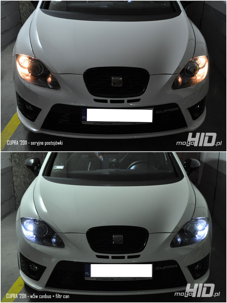

Postprzez lec » 25 marca 2011, 00:46
po to są filtry can aby nie miec z tym problemu w nowych modelach, niektorzy koledzy pisali ze po wlozeniu 3 ledowej błedu nie ma, ale ja osobiscie znam przypadki gdzie tez wyrzucalo w nowych rocznikach (2010 i nowsze)
[ Dodano: 27 Marzec 2011, 00:56 ]
Informuje, że mamy już rozwiązanie dla aut po 2009 roku, w tym
Octavia 2 FL czy najnowsze Leony. Potwierdzone testami
Wystarczy dołożyć odpowiedni filterek, likwiduje wszystkie błędy
związane z błędami żarówek:
http://sklep.motohid.pl/pl/c/Filtry-Can ... celler/106
Przykladem może byc Leonik kolegi PSIKO:
[ Dodano: 27 Marzec 2011, 00:58 ]

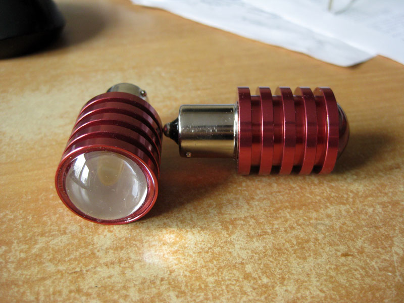

Postprzez lec » 11 kwietnia 2011, 11:07

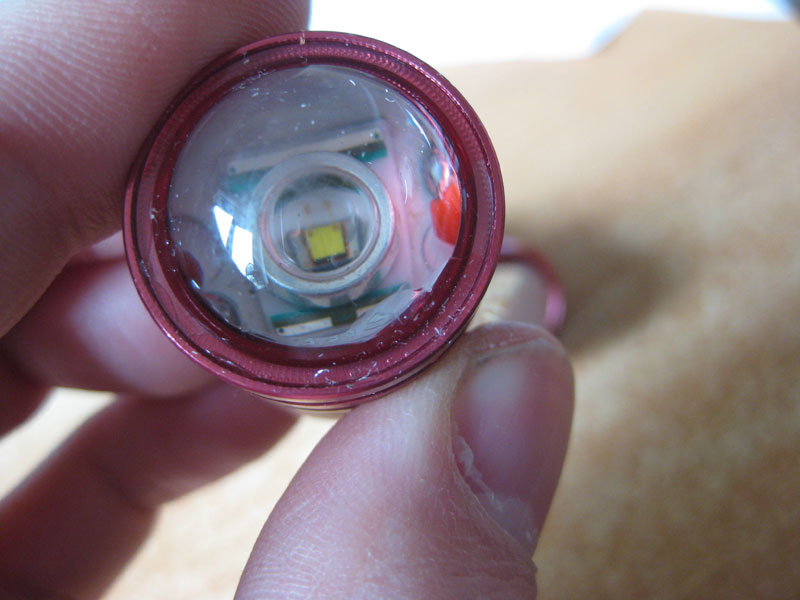

wkladalem moje 5 ledowe w5w w miare nowym scirocco i bledu nie bylo, z 4-kami nie testowalem.
BA15s sa w drodze, dzis powinienem miec takie biale (1156) CREE Q5 - ta z linku powyzej moze sie schowac ale cena bedzie bardzo zbliżona :D 380Lm, 5W
Ja u siebie je od razu wkladam jako wsteczne :D
[ Dodano: 11 Kwiecień 2011, 12:08 ]
ps
prosze zwrocic uwage na wymiary - ona jest ciutke dłuższa chyba niż tradycyjna żarówka

lec napisał(a):BA15s sa w drodze, dzis powinienem miec takie biale (1156) CREE Q5 - ta z linku powyzej moze sie schowac ale cena bedzie bardzo zbliżona :D 380Lm, 5W
ps
Czyli będzie pasować zamiast zwykłych P21W które siedzą jako DRL-ki..? Filterek trzeba kupić czy będzie ok?

Postprzez lec » 11 kwietnia 2011, 11:33
ad .1 100% pewnosci nie mam bo auto autu nie równe, i sa różnice miedzy VW , Audi, Skoda a Seatem w tych kwestiach. Sam widzisz nawet ze to co dziala w Leonie w tym samym roczniku u Ciebie w Exeo sie inaczej zachowuje. Tylko test na aucie da 100% odpowiedz.
ad.2 jesli tam masz oprawke 1156 to tak, imo bez filtra moc 5W jest wystarczajaca aby dzialalo bez zadnego filterka - pewnosci jednak nie mam bo to pierwsza dostawa i zadnych montaży nie mam za soba - wiec to teoria, ktora raczej powinna sie pokrywac z praktyką.
1156 to dokladnie taka oprawka:

zarówki wlasnie przyszly, ale wolne sztuki na sprzedaz zostaly zaledwie 4 szt . Dzis pojawia sie na sklepie... ja za chwile ide montowac do auta :P (jako wsteczne).
aha - wystepuja dwie wersje tych zarowek - jw na foto. Z lewej typowa soczewka (i takie dzis przyszly) a z prawej astygmatyczne (plaster miodu) - te beda dopiero w nastepnej dostawie.
Tak wygladaja na zywo - tak na szybko po rozpakowaniu:
CREE Q5 to chipy led made in usa :) wysoko wydajne, duzej mocy. Zarowki dodatkowo maja duzy zakres pracy , od 9 do 32V czyli mozna w ciężarówkach wkladac :P automatyczne wykrywanie polaryzacji itp itd.... na tych czipach w róznych wersjach sie głownie latarki składa - wystarczy wpisac CREE Q5 na alledrogo by zobaczyc jak swieca w latarkach :P
