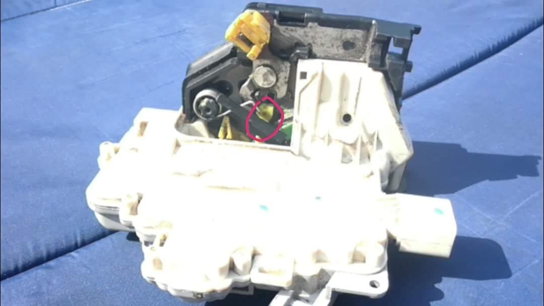

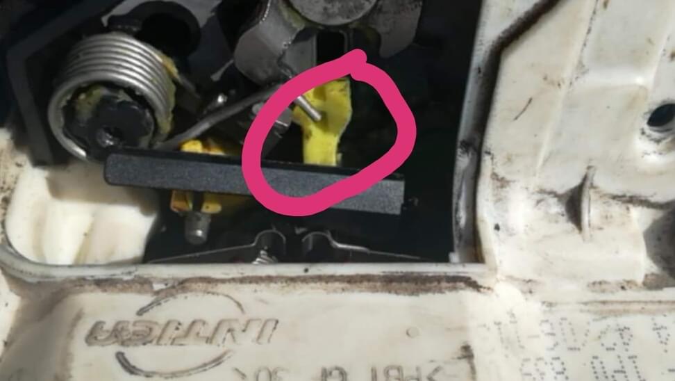

Ja wczoraj rozwiazalem problem z zamkiem tylnych lewych drzwi. Otworzyć je można było tylko od środka. Zamek wyjąłem po zdjęciu tylko materiałowego boczka. Próbowałem rozkręcić zamek - 6 lub 8 małych śrub ale nie chciało do końca puścić. Udało mi się rozszerzyć na tyle żeby zalać silniki płynem do czyszczenia styków. Później po odkręceniu jednej większej śrubki przy szarym plastiku dostaniemy się do mechanizmu otwierania i zamykania zamka. Spędziłem ok 4 godziny patrząc jak to wszystko działa... W pewnym momencie drzwi cały czas można było otworzyć z zewnątrz... Okazało się że za otwieranie klamka wewnętrzna i zewnętrzna odpowiada żółty plastik który u mnie rozłączył się z mechanizmem... Po złożeniu wszystkiego zamek działa jak nowy...

Witam , miałem podobne problemy z zamkami tzn Tylny prawy nie otwierał się z zewnątrz , i zamek kierowcy czasami otwarł się z pilota a czasami nie .Zamek z tylnych drzwi wyciąga się w ciągu 5 minut wystarczy ściągnąć materiałową tapicerkę ,okazało się że w środku w zamku po prostu jedna prowadnica się rozłączyła i nie wracała do pozycji żeby można było otworzyć z zewnątrz ,teraz działa idealnie .Zamek z przodu też da się wyciągnąć nie ściągając całego boczka ,Dzięki klonek23 , ja też nie jestem zwolennikiem cięcia itd ale tak jak napisałeś kilka postów wyżej wystarczy wyciąć dolne lewe mocowanie tapicerki materiałowej i praktycznie bez problemów zamek wychodzi , wyczyściłem cały mechanizm , podgiąłem blaszki w zamku , wyciągnąłem silniczki i przeczyściłem je po prostu wd-40 poskładałem i jak narazie działa , zamek nie otwierał się np po nocy jak było troszkę chłodniej , jak było ciepło było ok , jak go otwarłem z kluczyka to już później działał dobrze wyglądało to tak jak by gdzieś nie było styku , teraz poczekam do jutra ,rano spróbuję otworzyć i mam nadzieję że udało mi się naprawić .
