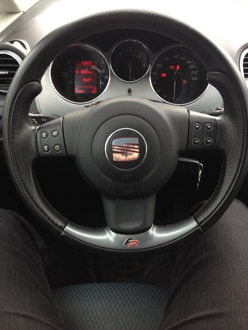

Jestem po operacji wymiany kierownicy na MFSW - multi funkcje i skore :)

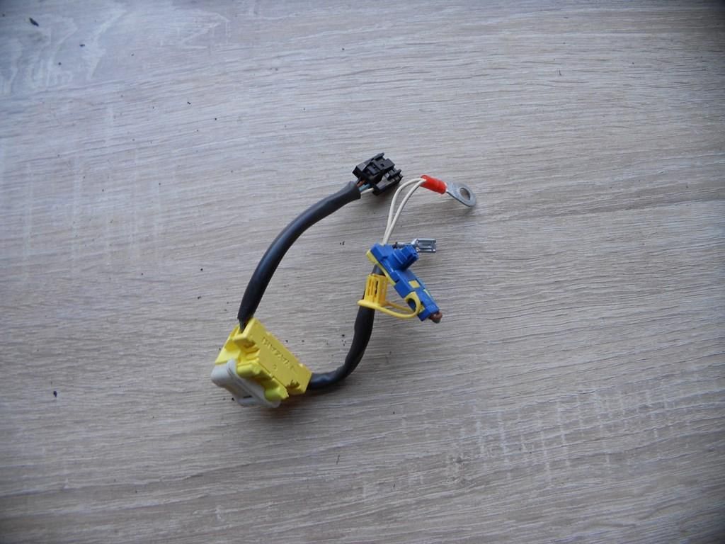

co jest potrzebne:
- kierownica z multifunckją np. 5P0 419 091 B (pasują też od Altei)
- nowy przewód pod poduszkę i mfsw 5P0 971 584
- sprawdzamy czy taśma pod kierownicą jest z serii C czyli: 1K0 959 653 C
- moduł elektroniczny zespolonych przełączników na kolumnie kierownicy z serii, 1K0 953 549 AQ lub AK lub CC lub inny podany na wiki

8. montujemy nowy przewod do poduszki i MF 5P0 971 584

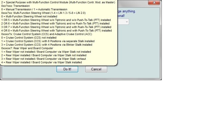

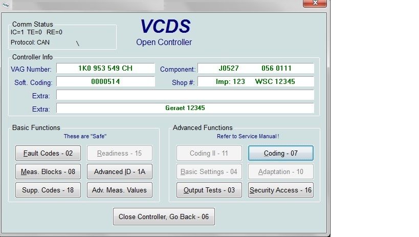

12. VAG - programujemy nowe funkcje sterownika kierownicy czyli np obsluge radia lub tempomatu jezeli zmienialismy tez manetki.

- VAG sprawdzamy bledy, kasujemy bledy krancowego polozenia kierownicy, i wymuszamy jalkibracje czujnika katu skretu kierownicy

ustawienia bitow do obslugi funkcji kierownicy sa np tutaj http://wiki.ross-tech.com/index.php/VW_ ... eel#Coding
czy przycisk mute bedzie dzialac bez modulu telefonu trudno mi powiedziec, programowanie funkcji w sterowniku kierownicy robilem z kolega ktory mial VAG :)

Zainstalowałem kierownicę multifunkcyjną zgodnie z opisem pirzola (no i gdyby nie Axee - nie zdobyłbym się na ten mod). Jedynie to co zrobiłem inaczej to zdjąłem cały moduł pod kierownicą (a nie płytkę ze środka - jak pisał pirzol). Do wyjęcia modułu przydał się twardy drut (dzięki misiek_t).
Zainstalowane graty to:
- 1K0 953 549 CH - moduł "nówka sztuka", nie z rozbitka/demontażu
- 5P0 419 091 G - kierownica taka jak na zdjęciu poniżej
- wiązka pod kierą (ale nie znam oznaczenia). W moim przypadku kabelki klaksonu były przykręcone do poduszki (oczko) i przypięte tylko jedną "wsówką". W przypadku 5P0 971 584 C są to trzy "wsówki". Foto kabelka poniżej.
i to co w opisach pojawia się niezbyt często:
- N 90799102 - śruba do przykręcenia kierownicy - ~17 zł w aso
- N 90944603 - torxy z obudowy kolumny kierownicy (mi się nieco 'wyrobiły' więc kupiłem nowe - w aso 3 szt. kosztowały chyba 4 zł
Kierownica
Kabelek (foto z aukcji allego na której go kupiłem)

Address 16: Steering wheel Labels: 1K0-953-549-MY9.lbl
Part No SW: 1K0 953 549 CH HW: 1K0 953 549 CH
Component: J0527 056 0111

Poniżej screeny z VCDSa z moim kodowaniem - tempomat nie działa ani przy kodowaniu "1" i "3".
Podpowiedzcie co z tym zrobić...

Część problemu rozwiązana - miałem błędne kodowanie. Poprawne jest 0000134. Przez nieuwagę wpisałem kodowanie dla LIN2.0.
Pozostał tylko problem z tempomatem.
