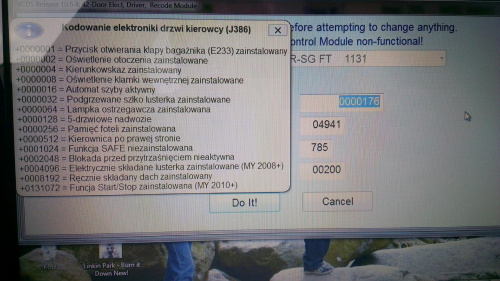

Trzeba było wymienić sterowniki w drzwiach z "młodszego" auta. Mało tego okazało się że piny we wtyczce również trzeba pozmieniać. Bez elsy i schematów ani rusz. No i bez fachowca też by się nie obyło... Axee ogarnął temat perfekt :brawo: Nic nie zmienialiśmy w kodowaniu sterowników czy komfortu. Silniczki zamieniałem na takie, które wiedziałem że składają lustra.
Takie sterowniki miałem
Adres 42: Elektr.drzwi kier. Plik etykiet: 1K0-959-701-MAX2.LBL
Nr seryjny: 1T0 959 701 C
Komponent: Tuer-SG 024 2451
Kodowanie: 0000176
Kod serwisu: WSC 06441
Zmieniłem na takie
-Kierowca
Address 42: Door Elect, Driver Labels: 1K0-959-701-MAX3.lbl
Part No SW: 1T0 959 701 G HW: 1K0 959 793 M
Component: J386 TUER-SG FT 1131
Revision: 31008001 Serial number: 00000025278515
Coding: 0000176
Shop #: WSC 04941 785 00200
VCID: 3B7133DF03F5
-pasażer
Address 52: Door Elect, Pass. Labels: 1K0-959-702-MAX3.lbl
Part No SW: 1T0 959 702 G HW: 1K0 959 792 M
Component: J387 TUER-SG BT 1131
Revision: 31008001 Serial number: 00000542278529
Coding: 0000176
VCID: 3C7330C306FB

Moim zdaniem wszystko zależy od sterowników w drzwiach, Jedne obsługują składanie z pilota inne nie. Żadne kodowania nie mają raczej znaczenia. U mnie wystarczyło podmienić sterowniki w drzwiach i od razu działało a mam "biedny" komfort 1K0 959 433 AK

Miałeś problem z pinami bo stare sterowniki były 2 generacji a nowe 3. Generacja 1 i 2 jest zamienna ze sobą, w generacji 3 inaczej się już komunikuje (jedno po CAN, drugie po LIN, nie pamiętam ja tam jest dokładniej) i ma całkiem inny pinout.

1 6 D, zgadza się. 2gen. jest po CAN, 3gen. po LIN. Dlatego u mnie teraz samochód nie widzi w VCDS tylnych drzwi. Wszystkie funkcje działają tylko że w "autoscan" pisze że nie ma komunikacji ze sterownikiem. Mam już kupione odpowiednie sterowniki 3gen. na tył, ale nie mam czasu na razie się tym zająć. Ty masz już 3gen. pamiętam że w innym temacie pisaliśmy więc kabli nie trzeba by przekładać prawdopodobnie. Musiałbyś podmienić na próbę sterownik choć by w drzwiach kierowcy na taki jak ja mam i zobaczyć czy działa. W sumie w drzwiach kierowcy było najwięcej kabli i przekładania.

Misiek napisał(a):
mario78 napisał(a):Jak to zrobiłes misiek_t, bo jestem ciekawy.pozdrawiam
Pisaliśmy już PW, ale napisze na forum co będzie dla innych zainteresowanych.
Kodowanie: 0000176
Zmieniłem na takie
-Kierowca
Coding: 0000176
VCID: 3B7133DF03F5
-pasażer
Coding: 0000176
VCID: 3C7330C306FB
A wystarczyłoby podmienić sterownik w drzwiach kierowcy? Obecnie mam 1T0 959 701 C a mam możliwość wymiany na 1T0 959 701 G. Tylko jak dobrze zrozumiałem posta, to muszę pozamieniać piny w wiązce. Jest gdzieś dostępna rozpiska pinów?
