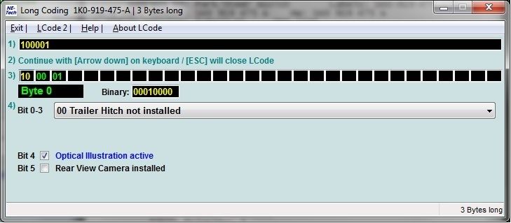

Dziś testowałem swoje PDC i mam tak:
Części:
Czujniki: 4H0919275
Moduł: 1K0919475A (4 kanałowy)
Gateway: 1K0907530P
Podłączony i zakodowany moduł (screen poniżej) . W RNSie także zakodowany bajt 0 bit 3 na wartość "1" Kablologia zrobiona w ELSY
W ramach testów podpinam do wiązki jeden czujnik. Reszta gniazd niej jest obsadzona. Jeśli nie wrzucam wstecznego to VCDS nie melduje o błędach. Jednak gdy go wrzucą to z głośniczka mam kilkusekundowy sygnał, na RNSie nie ma wizualizacji a VCDS melduje o takich błędach.
