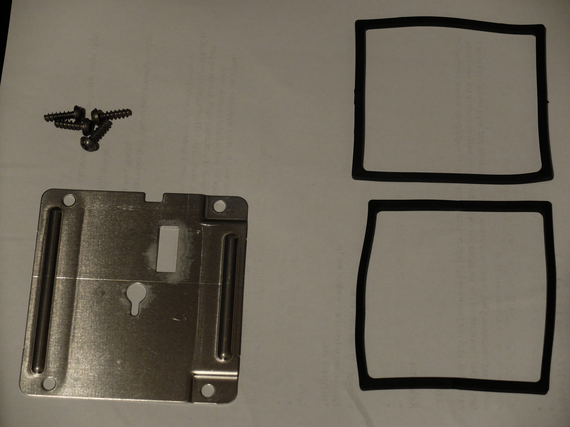

Witam, poszukuję tej osłony modułu AFS z biksenonu skrętnego polifta. Nr modułu 7L6941329C.
Ta blaszka ma w ogóle jakiś swój nr? Żaden moduł na portalach aukcyjnych jej nie posiada. Raczej nie jest to część samej lampy :roll:
Coś takiego:
-- 11 maja 2017, 16:21 --
Ta blaszka to część integralna modułu, ASO 1365 zł za całość :shock:

a po mojemu modul najnowszy , taki jak podajesz numer
bzykofm napisał(a):7L6941329C
nie ma takiej blaszki. patrzac na zdjecia w google i na aukcjach, plastik wyglada identycznie, tez ma kluczyk, tyle ze jeszcze naklejke VAG z numerem czesci
tutaj nie ma nic, nie zdziwilbym sie jak to jest jakis inny ( starszy ) modul
moge sie mylic..
ale niemozliwe jest zeby nikt kto sprzedaje takie moduly, czy reflektory nie mial w komplecie dekla metalowego, a kazdy ma plastikowy///

Postprzez miroA3 » 11 maja 2017, 22:23
Tomaszu,
jesli modul z koncowka C ma miec taka oslone ( moze ma )
googlujac na oem bez koncowki, jest taka blaszka w komplecie :
http://factoryxenon.com/shop/oem-vw-aud ... -computer/
jak ma Cie glowa bolec, to prosze bardzo, na 99,9% to to samo :
http://allegro.pl/dekiel-zaslepka-lampy ... 01#thumb/1
odkrecisz sobie :)

Postprzez miroA3 » 11 maja 2017, 22:40
ten dekiel od paska ma numer 3CO941607G
znajdziesz go jeszcze taniej.

Postprzez miroA3 » 12 maja 2017, 10:16
dla wyjasnienia,
modul z koncowka C nie byl montowany oryginalnie w leonie ( wg eTKI , choc tu czasem zdarzaja sie bledy )
jest to modul z tiguana, passata, zostal wycofany z produkcji
zamiennikiem dla niego jest modul z koncowka A ( 7L6 941 329 A ) taki wskazuje producent dla lamp do poliftowego leona 1p, nie ma nic nowszego
i , przy passacie , przy module A jest taka metalowa oslona ( ta montowan rowniez w a5, q5, cc itd ), ma ona numer 3C0 941 405, kosztuje nowa w ASO 37zł
masz teraz odpowiedz dlaczego zadne seatowski modul, czy lampa nie ma takiej zaslepki...
Posty: 1951
Re: Osłona (maskownica) modułu AFS polift.
Postprzez bzykofm » 12 maja 2017, 11:24
To ciekawe, w tej lampie, którą kupiłem jako nową jest właśnie z końcówką C. Może nie działać?
Dzięki wielkie :-)
Posty: 3472
Postprzez miroA3 » 12 maja 2017, 11:41
czemu mialby nie dzialac jesli jest sprawny ? jest dokladnym zamiennikiem czesci z koncowka A
chodzilo o naswietlnei sprawy tej nieszczesnej maskownicy, blaszki o ktora pytasz w tym temacie
a tej w seacie nie bylo wg katalogu czesci producenta
i ktora moim zdaniem jest zbedna, bo jest ona w oryginalne w lampach ktore modul maja z tylu, od strony dekla, a nie od spodu, gdzie i tak reflektor jest schowany.. moze sie myle,
ale, ale Ty masz chyba lampy valeo, ktorych numerow czesci tez etka, etos nie znajduje, a istnieja i maja swoj numer czesci...
moze tak samo jest z tym sterownikiem i ta blaszka...
a moze te nowe sa " nowe " ktos kupil z defektami i " uzdatnial " prawdy sie nie dowiesz raczej, byleby dzialalo wszystko.
po prostu nie ma sie co przejmowac zbedna blaszka i tyle

Postprzez miroA3 » 12 maja 2017, 20:33
oryginalnie, ta blaszka wystepuje w tych autach ( nawet a3,a4 jej nie ma )
ale jak chcesz miec wzorowo, to na przykladzie a5, miedzy ta blaszke a modul mocy wchodzi jeszcze uszczelka ( drozsza niz ta blaszka )
potem dopiszesz do listy modów wykonanych - płytka mocująca na moduł mocy :mrgreen:

Postprzez bzykofm » 24 maja 2017, 10:58
Czyli jej brak to tradycyjna oszczędność na Seacie :-( jak zwykle...
Wielkie dzięki, jutro zamówię uszczelkę. Mam nadzieję, że cena mnie nie zabije :boje:
-- 24 maja 2017, 11:57 --
Pełen sukces :-D jeszcze raz dzięki miroA3
To najdroższe kawałki gumy, jakie kupiłem w swoim życiu :D jedna uszczelka 41.03 zł :shock:
Poza tym musiały przyjechać z Niemiec.
