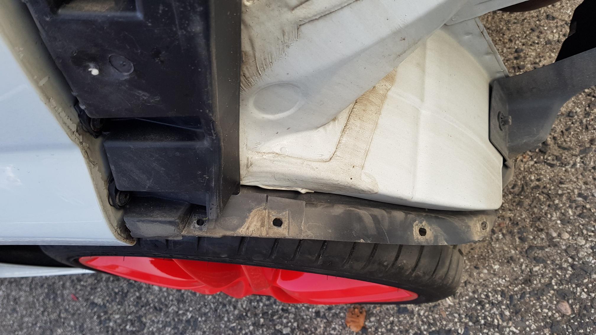

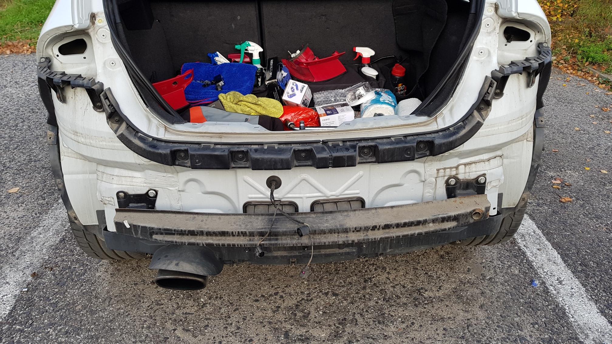

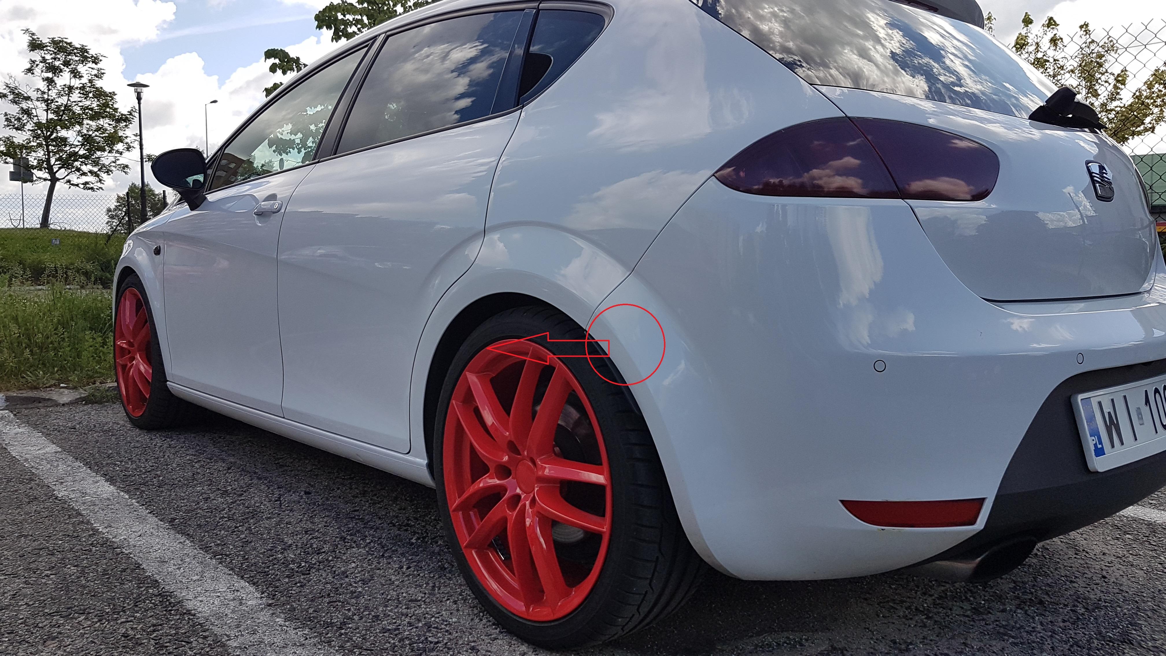

Szukałem informacji na ten temat a że nic nie znalazłem a potrzeba taka była więc:
Do demontażu odkręcamy:
- 4 torx od strony koła w nadkolu ( jedna strona ) z tym najwyżej delikatnie trzeba się pogimnastykować.
- 9 torx od spodu zderzaka i blendy
- demontaż lamp kierunkowskazów
- 2 torx po demontażu lampy ( jedna strona )
Po wykonaniu w/w czynności chwytamy za brzeg zderzaka przy nadkolu i mocno pociągamy na zewnątrz ( siedzi na mocowaniu zaczepowym )
Później pozostaje odpiąć wtyczki od oświetlenia tablicy rej. ( zdjęcie poglądowe )
Czas wykonania ok. 1h.
Z montażem idzie o wiele szybciej :wink:
