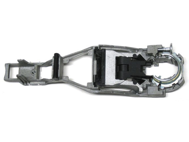

Postprzez piotrassenior » 1 sierpnia 2016, 13:51
Patrzcie na to poglądowe foto...
Tak wygląda część klamki która jest wewnątrz drzwi.
Jak widzicie widać miejsce gdzie wchodzi nasza "zaślepka bądź wkład zamka - wkład jest standardowo tylko w drzwiach kierowcy, reszta drzwi ma zaślepki).
Widać tam metalowy "kołnierz" czy tam blaszkę (nie wiem jak to nazwać) która odpowiada za trzymanie naszej zaślepki/wkładu zamka. Ten kołnierz się zakleszcza i trzyma zaślepkę, gdy kręcimy śrubką torx - którą tu widać oraz którą nazwaliśmy sobie wyżej "nr3" :-P

Postprzez Marecki811 » 1 sierpnia 2016, 14:05
mam jeszcze jedno foto paczaj

Postprzez piotrassenior » 1 sierpnia 2016, 14:30
dzamej, wiem wiem że to Ty :-) zapraszam na kawę jak tu będziesz kiedyś przelatywał :ok:
Ten kołnierz mogł się wypiąć i nie łapie teraz prawidłowo tej zaślepki - mógł też odpaść. Najpierw wyciągnij całkiem zaślepkę i zobacz od wewnętrznej strony jak to tam wygląda - czy jest ten kołnierz - jeżeli będzie to kręć śrubą i patrz czy ten kołnierz się obraca. Będziesz wiedział na czym stoisz przed rozbiórką drzwi.

Widzę że się spuźniłem ale dodam swoje 5groszy. Jak dokręcacie torxa z boku drzwi to jej łepek jest w tym pierścieniu i on się przekręca (pierścień) wraz w wkręcaniem śrubki. Najczęściej ten pierścień wylatuje jak za mocno wykręcimy śrubę trzeba odkręcać i co jakiś czas sprawdzać czy pierścień już się na tyle obrucił aby moża było wyciagnać zaślepkę, wkładkę i automatycznie jak jest możliwość wyciągnięcia wkładki nie da się pociągnąć za klamkę. Miłej zabawy roboty z tą pierdołą dużo całe drzwi trzeba wybebeszyc :wink:

Postprzez Marecki811 » 3 sierpnia 2016, 14:38
Dokładnie musisz dobrze nalozyc ten pierscien za te zapatki jak na foto bo inaczej jak zaczniesz dokrecać to wypadnie spowrotem Robota na wyczucie bo za duzo tam nie zobaczysz Powodzenia :-D
