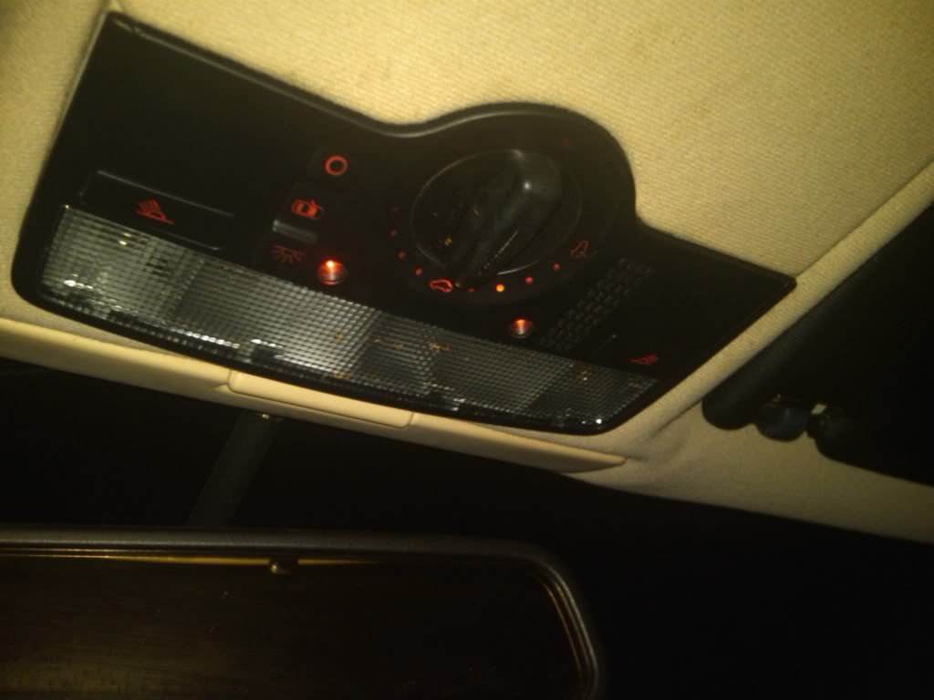

Witam, a ja mam pytanko odnośnie podsufitki a raczej demontażu ;) Wiem już tutaj w temacie ludzie opisywali jak to zrobić i to wszystko się udało po za jednym drobnym elementem.
Tutaj fotki:
http://img22.imageshack.us/i/podsufitka.jpg/
http://img233.imageshack.us/i/podsufitka2.jpg/
I oto wiekopomne pytanie jak to zdemontować ? Jak widać na jednym ze zdjęć już lekko przerysowałem ;/ podczas próby odczepienia elementu.

tak myslalem, ze o to chodzi zanim otworzylem jeszcze fotki ;)
u siebie niestety spisalem te czesc na straty i brutalnie potraktowalem ja srubokretem, a i tak zakladalem potem czarna wiec nie pieprzylem sie z tym, ale faktycznie jest dosc uciazliwa :)

No dobra ale da się to podważyć w tych miejscach gdzie jest otwór ? Bo u mnie za nic nie chce się ruszyć ;/ a potrzebuje wyjąć w całości. Ponieważ nie robię podsufitki na czarno (choć kto wie) tylko muszę usunąć lekkie wgniecenie na dachu choć o sporej powierzchni.

Te elementy się cholernie trudno ściąga, ale podważając śrubokrętem tam gdzie ten otwór plus drugi z boku dałem radę.

OK wielkie dzięki za wskazówkę :) Jak zdejmę to napisze czy dałem rade czy trzeba drugie zakupić ;)

jakby cos, to malo kosztuja :)
ale jak wsadzisz plaski srubokret i z wyczuciem podwazysz, to powinno zejsc ;)

Postprzez Leon_TS_ARL » 10 kwietnia 2013, 15:30
Wydaje mi się że kiedyś widziałem na forum naszym lub zagranicznym lampkę czarną pod szyberdach z ambiente że ktoś kupił. W ETCE nie mogłem namierzyć niestety numeru.
Co do malowania była kiedyś usługa na allegro z odświeżeniem wytartych przełączników. Kolega o tym myślał by odświeżyć w audi. Więc pewnie i lampkę by odnowili/pomalowali lecz nie mogę znaleźć tej aukcji.
Jeśli kupisz czarną pod szyberdach to można dorobić diody ambiente :) nieduży koszt.

Postprzez Leon_TS_ARL » 10 kwietnia 2013, 17:19

Postprzez Barton » 10 kwietnia 2013, 18:52
Lampki z diodami występowały wyłącznie w kolorze szarym i beżowym. Oryginalnie czarnych nie było, to info z ASO. Była kiedyś firma która sprzedawała lampkę własnej produkcji w kolorze czarnym, ale cena była zaporowa.. coś koło 700zł w przeliczeniu :?
Jakiś czas temu przechodziłem podobnie jak ty przez problem czarnej lampki w8. Kupiłem wersję z szyberdachem od Superba za 40zł, przelutowałem diody, a samą lampkę pomalowałem lakierem do plastików Boll. Następnie po wyschnięciu przy pomocy igły przywróciłem diody do pierwotnego stanu. Roboty trochę było, bo jak wiadomo szyberdach ma zdecydowanie więcej ikonek,ale opłacało się :wink:
Edit.
Zdjęcia które wrzócił Leon_TS_ARL z "ori" czarnymi lampkami w8 są produkcji właśnie tej firmy o której wspominałem. Wszystko ładnie pięknie, ale cena wykręcała suty :-P

Postprzez Leon_TS_ARL » 10 kwietnia 2013, 19:01
Barton dzięki za konkretne info :) będzie wiadomość dla potomnych, możliwe ze lampkę która kiedyś widziałem była właśnie wykonana przez jakaś firmę. Ale cena jak piszesz zaporowa.
Rozwiązanie z tymi naklejkami i malowanie chyba najlepsze będzie. Bezbarwnym po odczepieniu naklejek bym poprawił dla pewności :)

Postprzez Barton » 10 kwietnia 2013, 19:11
Leon_TS_ARL napisał(a):Rozwiązanie z tymi naklejkami i malowanie chyba najlepsze będzie.
Zdecydowanie :wink: Gdybym miał robić to ponownie zdecydowanie wolałbym zainwestować w naklejki, pytanie tylko czy ta firma będzie w stanie takie zaprojektować albo bardziej istotne w jakiej cenie :roll:
