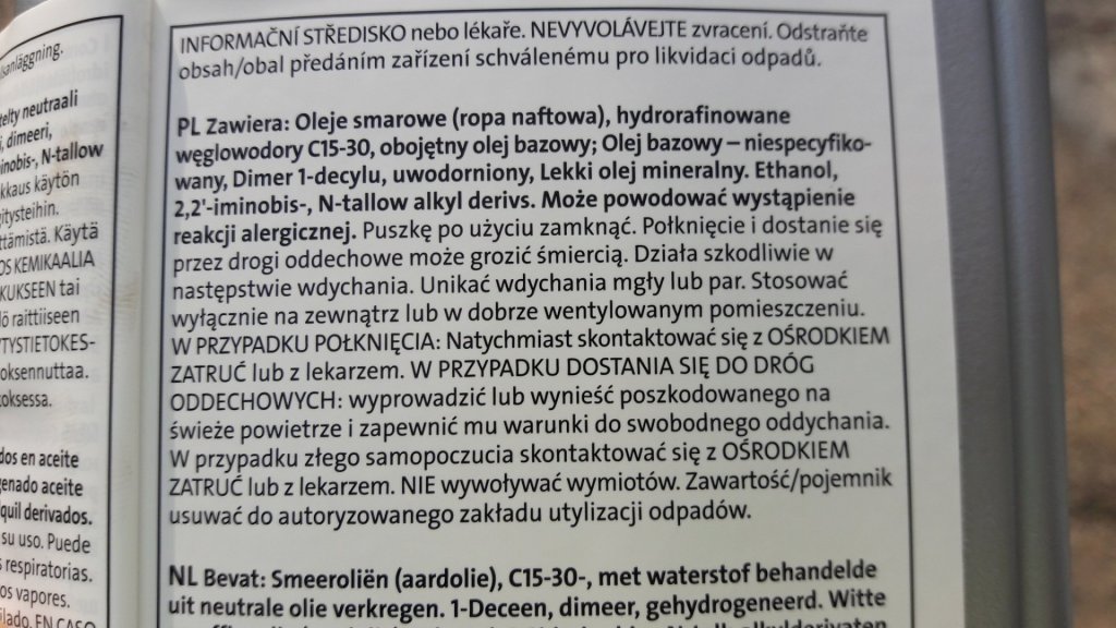

Postprzez LooKatME » 15 grudnia 2012, 22:47
FEBI 6162 a dokładnie 06162 występuje tylko jak mineralny a wszyscy tu piszą, że jest to syntetyk.
Ja już nie wiem jaki mam ten płyn w końcu kupić.
Mógłby ktoś wyprostować te sprzeczne informacje?

Też się zdziwiłem jak poszedłem po ten płyn do sklepu a na butelce , mineral. Ale numer się zgadzał, kolor też wiec dolałem.

Istnieje też 06161 i to jest syntetyk również zielony. Nadal nie wiem który kupić. Dla obu tych płynów każdy sprzedający pisze, że są dla grupy VW.

Byłem dziś w serwisie i mi dolali G 004 000 M2. Wygrzebałem w internecie w ruskim sklepie, że jest to olej mineralny.
Natomiast istnieje jeszcze G 002 000 M2 i wg tej samej strony jest to syntetyk.
W serwisie powiedzieli, że ten ich zielony to syntetyk. Jednak strona http://www.reikinet.ru/tablica-masel-gur.html
mówi całkiem co innego.
Jakaś dziwna sprawa.
Nie sądzę, że mieszanie syntetyka i mineralnego jest wskazane.

dobra ogarnołem,dodatkowo pompa przestała buczeć może dlatego że wpadł nowy płyn z napisem syntetic :)

Poniżej potwierdzenie z ETKI:
OE G004000M2
Febi FE06161:
markus312
