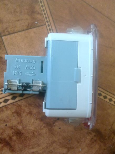

Postprzez hubert632 » 5 marca 2012, 22:22
Mój problem polega na tym, że pękł mi drucik w tej lampce (właściwie pękł mi ten oporniczek o kształcie walca). Po zaadoptowaniu miedzianego drucika, lampka świeci znacznie mocniejszym światłem niż pozostałe. Co zrobić aby rozwiązać mój problem?
hubert632
Posty: 57
Dołączył(a): 22 grudnia 2011, 17:20
Auto: leon 1m
Re: lamka drzwi - kopertówka
Postprzez LoozaQ » 5 marca 2012, 23:00
Wyciągnij kopertówkę z innych drzwi, sprawdź oznaczenia opornika i idź do sklepu elektronicznego....
LoozaQ
Posty: 761
Auto: Leon 1M ASV
Re: lampka drzwi - kopertówka uszkodzony opornik
Postprzez Tracer2 » 6 marca 2012, 04:32
To nie opornik tylko dioda. Do zastąpienia każdą na 1A/50V lub na większe napięcie.
Postprzez hubert632 » 7 marca 2012, 15:11
tracer2 o to polska walczyła, thanks.
