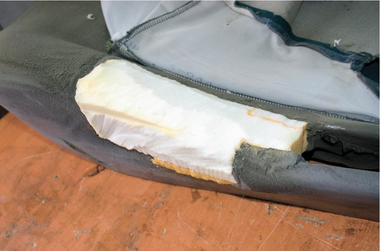

Podjąłem się próby naprawy siedziska, a konkretnie boczka siedziska. Na zdjęciu zaznaczyłem o którą część chodzi (foto z sieci):
Tak wygląda pacjent po zdjęciu (odchyleniu) tapicerki:
Przejrzałem fora i natrafiłem na różne rozwiązania. Ja postanowiłem wykorzystać sposób z silikonem, bo po próbie klejenia w innym aucie podsufitki klejem w spreju wątpiłem czy utrzyma on gąbkę podczas wsiadania. Oczywiście na naszym forum znalazłem, że ktoś takim klejem wklejał gąbkę i na wierzch dawał materiał.
Zrobiłem próbę i dzień wcześniej skleiłem silikonem samochodowym (taki wysokotemperaturowy) kawałek gąbki - trzyma świetnie.
Obsmarowałem ten pręt w środku i wkleiłem gąbkę na silikon. Na wierzch poszły chyba ze 4 warstwy silikonu. Fotel jeszcze schnie, ale robiłem próby nacisku i jeśli tak to będzie trzymało to będzie super.
Celowo objechałem dalej żeby wzmocnić gąbkę po bokach.

Fotel już włożyłem do auta i wygląda teraz luks - boczek ładnie wypukły i siadając na nim nie czuć pręta.

3. Smiem twierdzić, że ten silikon wytrzyma więcej niż fabryczna gąbka :) Minusem rozwiązania jest to, że po bokach dociętej gąbki są rowki w które weszło wiecej silikonu, przez co jest to twardsze od gąbki i po naciśnięciu czuć to. Pod rękę nasuneła mi się fizelina o grubości ok 1cm (można kupić w sklepie z pasmanterią lub wyciać ze starej kurtki zimowej). Fizeline dociąłem tak, że opasała ten bczek i jej nie przyklejałem (choć można) - starannie naciągnąłem tapicerkę na całosć. Teraz jest tak jak fabrycznie.

Życia by mi zabrakło do poskładania obu foteli :) Poza tym i tak trzeba było by sklejać. Widziałem w internecie na czym polega naprawa takiego fotela. Wydaje mi się, że tapicer też robi rzeźbe:
