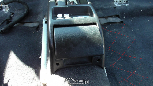

Po paru tygodniach mogę stwierdzić, że problem ustał, ale jest jedno ALE. Ostatnio sprawdzałem czy wszystko jest ok i spostrzegłem, że pod fotelem pasażera, z tyłu, przy środkowej osi auta, jest mokro. Tylko dziwne jest to, że jest to mokre tylko z tyłu, tylko przy środkowej części auta; od strony drzwi wszystko jest suche. Tak jak wygląda to na obrazku (przykładowy z internetu; z tego co pamiętam na ten wlot jest jeszcze plastikowy element który bardziej dostarcza powietrze do środka), jest tam również wlot nawiewu, możliwe, że coś od niego leci? A może coś w tym miejscu jest takiego co mogło się rozwalić? Powoli już nie mam pomysłów co to może być. Ma ktoś jakiś pomysł aby się tego pozbyć?

Witam, podepnę się pod temat. Ostatnio po deszczu zaczęła mi się zbierać woda w miejscu pasażera, a dokładnie tylko tu tak jak pokazane na załączonym zdjęciu. Czy możliwe jest to, że aż tak daleko leci woda z drzwi i tak od strony środka, a nie od strony właśnie lewych drzwi się zbiera? Jak wygląda goła podłoga w Leonie? Czy jednak zbieranie się wody w tym konkretnym miejscu jest oznaką innej części auta którędy się przedostaje woda?
