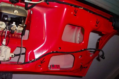

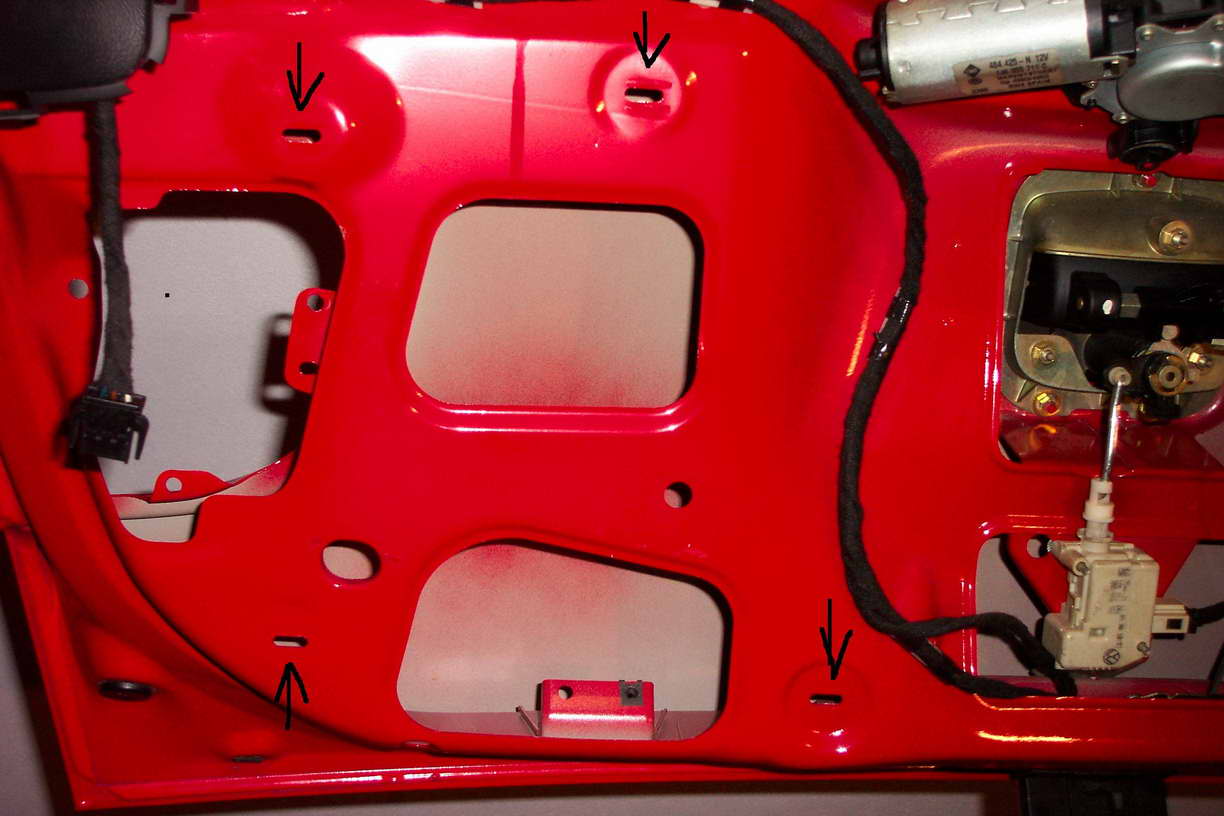

po ok godzinie męczarni z rozkminką jak nie łamiąc plastików dotrzeć do zamka problem rozwiązany....
okazało sie że jakims sposobem zablokował sie siłownik od centralnego blukując tym samym możliwość zamknięcia kluczykiem - wyjęcie siłownika, przetarcie styków i pare kropel WD40 i problem z głowy ( jeszcze przez pare dni pojeżdzę bez plastików żeby sprawdzić czy wszystko ok...
teraz najważniejsza część dla tych ktorzy będą kiedyś zmuszeni ściagnąć plastki...nie jest to takie trudne!
oto jak w mało inwazyjny sposob sciagnac plastik...
1. wyciągnij lampy (stop i wsteczny) z klapy poprzez wykręcenie 3 śróbek i odchylając 2 zatrzaski ( aby to zrobic musisz zdjąć zaślepki na plastikach-znajdziesz na pewno)
2. rozglądnij sie w celu zlokalizowania zatrzasków które łączą plastik z blachą ( sprawdz poglądowe zdjecie)
3. za pomocą kleszczyków, kluczy lub cokolwiek przyjdzie ci pod ręke a co może ścisnąć lekko zatrzaski ścisnij je i teraz najważniejsze!! ( to pomogło w moim przypadku) zamiast drzeć na siłe zatrzaski użyj wyszukanego narzędzia jakim jest np drewniany kij od miotły :-D :brawo: aby wypchać zatrzask a nie wydzierac go na siłe ciągnąc plastik co może spowodowac jego ułamanie.....
4. gdy wyjdą zatrzaski z blach wysuń plastik do siebie dzięki czemu wyskoczy on z zatrzasków łączących go z kolejną częścia....
demontaz trwa dosłownie kilka chwil, a używając czarodziejskiej miotły (lub czegokolwiek innego co pomoze ci wypchac zatrzask) bez problemu dobierzesz sie do zamka :)
mam nadzieje ze mniej wiecej pomogłem jak to zrobic....
jutro załącze pare zdjęc...
dzieki wszystkim za pomoc

przepraszam ze tak długo ale lepiej później niż wcale,
oto zdjecia plastików z klapy bagażnika,

Postprzez Axee » 3 lutego 2009, 15:54
mlody, inne sa, wystepuja 2 rodzaje metalowych zapinek, jedne proste, drugie z przekrecona o 90* stopka. Jesli cos ucierpi, to zaczepy w plastiku, poniewaz metalowa spinka wpieta jest w metalowy otwor ramy klapy. Zatem zrywajac nieumiejetnie ucierpi plastik bedacy czescia plastikowej oslony.

Postprzez mahalik » 11 kwietnia 2011, 15:59
Witam, fajny temat.
Mnie rowniez dopadl ten problem, jednak nie ustapil wraz z mrozem - w plusowej temperaturze zamek rowniez odmawial posluszenstwa.
Nie mialo znaczenia czy zamykam/otwieram centralnie z pilota, czy manualnie obracajac kluczyk.
Kilkukrotnie odwiedzalem elektromechanikow i innych 'szpenioli' od zamkow centralnych, niestety skutkowalo to tylko utrata gotowki, zamek wkrotce po wizycie przestawal dzialac :))
Rozgoryczony takim obrotem sprawy sam uporalem sie demontazem platikowej 'tapicerki' klapy i ku swojemu zdziwieniu stwierdzilem, ze przyczyna byla trywialna - nieszczelnosc w instalacji plynu do spryskiwaczy.
Konkretnie - kolanko laczace dysze spryskiwacza z wezem dostarczajacym plyn, wogole nie bylo elastyczne, za to cale popekalo (prawdopodobnie ze starosci), co powodowalo regularne i obfite zalewanie plynem elektromechanizmu sterujacego zamkiem, przy kazdym spryskaniu tylnej szyby - pechowe rozmieszczenie elementow :))
(na zdjęciu: elektromechanizm po lewej, w czarnym kole; kolanko - powyzej, dokladnie nad nim)
Problem udalo mi sie rozwiazac szybko i tanio: sparciale kolanko usunalem, zastapilem je kilkucentymetrowym wezykiem i za pomoca lacznika polaczylem z wezem dostarczajacym plyn.
Mechanizm osuszylem i smarem w spray'u pokrylem wszystkie ruchome elementy zamka.
Od tamtej pory dziala on bez zarzutu.
Ponizej foto-przewodnik (uzylem fotki silniczka z allegro, klapy z wczesniejszego postu, ktora zamiescil janek i dodajalem moja instrukcje)
Powodzenia :))

Postprzez michal3m » 26 marca 2013, 11:50
Mlody napisał(a):Wiecie może czy spinki trzymające wewnętrzny plastik na tylnej klapie są takie same jak np przy tapicerce drzwi? Bo pewnie podczas demontażu któraś z nich ucierpi. Czyli coś takiego
możesz wrzucić ten obrazek na forum? bo sie nie otwiera
michal3m
Posty: 276
Re: Nie można zamknąć klapy bagażnika
Postprzez tatian » 26 marca 2013, 17:36
michal3m napisał(a):Wiecie może czy spinki trzymające wewnętrzny plastik na tylnej klapie są takie same jak np przy tapicerce drzw
nie to są zupełnie inne spinki. W zasadzie trudno je nazwać spinkami. To są takie blaszki bardzo mocne. Nie martw się - one na pewno nie ucierpią, ale to, że pourywasz plastiki od klapki, którą będziesz rwał, a w której są zakotwiczone owe spinki jest wielce prawdopodobne, ale bez obaw i bez jednej czy dwóch plastik się będzie trzymał.
