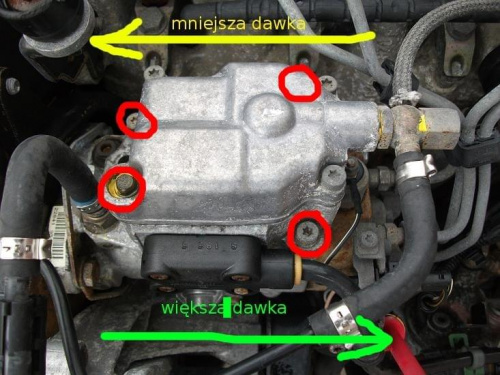

Wtryski założone, szczerze po komentarzach spodziewałem się więcej. Fakt autko jakby trochę odżyło, lepiej się zbiera ale szału nie ma.
Spróbuje jeszcze zwiększyć dawkę paliwa. Autko jeszcze przed programem więc może efekty wyjdą już po.

Ja na początku wymieniłem to dawka z 3,8-4,0 zjechała do 5,8-6,0 Vagiem zwiększyłem do 5,2 i wtedy czułem, że w większym zakresie zaczyna ciągnąć. Teraz dawkę mam ustawioną 3,8-4,0 i jest dużo lepiej niż było. Jak dla mnie szału nie robi bo to tylko ok. 128KM i 260Nm ale to zawsze więcej niż seria. Moim zdaniem aby fajnie się jeździło to trzeba tak powyżej 140KM i 300Nm. Co do spalania to na tej samej trasie wcześniej wychodziło 5,5-5,6 to teraz 5,3. Miejscami 130km/h a tak ok. 90-100km/h
Jak ktoś chce z 140KM to niech robi sam program będzie lepszy efekt niż na samych 216 bez programu.

Postprzez Skrzydlaty » 2 października 2012, 17:36
Andrut napisał(a):Wtryski założone, szczerze po komentarzach spodziewałem się więcej. Fakt autko jakby trochę odżyło, lepiej się zbiera ale szału nie ma.
Podlej kolego troszkę to różnice odczujesz i to znaczną :)
Dawkę zwiększa się na nastawniku
Obserwuj jak tam z batorym za autkiem... ustaw dawkę tak aby zbyt dużo dymu nie było... aczkolwiek żeby coś tam lekko smużył :)
Zazwyczaj okolice od 3 do 3.8 mg jest dobrą dawką jak na 0.216
Wszystko zależy od kondycji pompy... Można zapakować 0.230 i pompę 11mm - wtedy potencjał na 200 km....
"Nie ma ognia bez dymu" - moja odpowiedź na pytanie : "...A DLACZEGO MASZ TAKI TYŁ OKOPCONY... ? "

Re: wtryski 216
Postprzez kornat » 2 października 2012, 18:21
To troszkę za małą dawkę ustawiłem sobie bo 3,8-4,0 i nie widzę dymu w lusterku. Vagiem troszkę podwyższę jeszcze i zobaczę jak aut się będzie sprawowało.

Re: wtryski 216
Postprzez PiterEL » 2 października 2012, 18:37
Ja mam ok 4-4.8 tak z pamieci mowie i chlopaki w compsporcie widzieli i mowili ze jest ok. Auto ma program i wtryski 216 i przy ostrum butowaniu dymi na czrno za autem ale niech wyrzuca tabsadze mnie jakos to nie przeszkadza i mowili chlopaki w compsporcie ze to jest w granicach i niech tak sobie zostanie...

Postprzez grabol » 4 października 2012, 19:38
Andrut, a jaki silnik masz ? po programie ... przed ?
Obrazek[/URL]
ALH + 126km/268Nm..;)

Re: wtryski 216
Postprzez Andrut » 5 października 2012, 12:15
ASV bez programu. Chcę jeszcze wiekszą dmuchawę włożyc przed programem.
