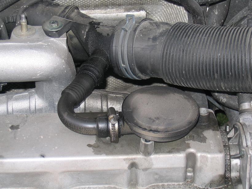

Postprzez kbyczyns » 1 września 2007, 20:46
czy to może wyglądać jak fotka poniżej; oleju od roku nie przelałem to pewne bo od tego czasu mam auto, może to być stare lub inna przyczyna?
kbyczyns
Posty: 63
Dołączył(a): 6 stycznia 2007, 22:17
Lokalizacja: Viena.at
Auto: Leon ASV+
Re: Odma
Postprzez jurkos » 1 września 2007, 20:55
kbyczyns, no to fotka mowi sama za siebie
tak jak Tonny S, napisal jest to norma
czasem silniki tak maja ze pluja olejem przez odme :)
zobacz pod cybantami czy nie przecieka itp
wytrzyj umyj - sprawdz czy guma nie jest sparciała i nie przepuszcza
jak jest luźna i wydaje ci sie ze przecieka to wymien
generalnie nic powaznego :)

Re: Odma
Postprzez jurkos » 1 września 2007, 21:25
kbyczyns, na twoim zdjeciu takie metalowe opaski ktore sciskaja gumowa rurke odmy na jej poczatku i koncu :)
jeden masz z tego co widze na srubokret krzyzakowy ( lub klucz zdaje sie ze 6' )
a drugi ... nie jestem pewien ale zdaje sie ze zaciskany jak ten na rurze od powietrza :)
sorki za zdolnosci graficzne :)
[ Dodano: Sob 01 Wrz, 2007 ]
tego od powietrza nie musisz ruszac .. tylko pogladowo zaznaczylem :)

Postprzez kbyczyns » 6 września 2007, 20:48
sprawdziłem dzisiaj ten cybant przy samej odmie i czysto tzn bez jakiegoś nalotu tylko mokro od oliwy, tego cybanta plastykowgo bałem się ruszać bo nie wiedziałem jak zdemontować i nie popękało ale wygląda to ok.
