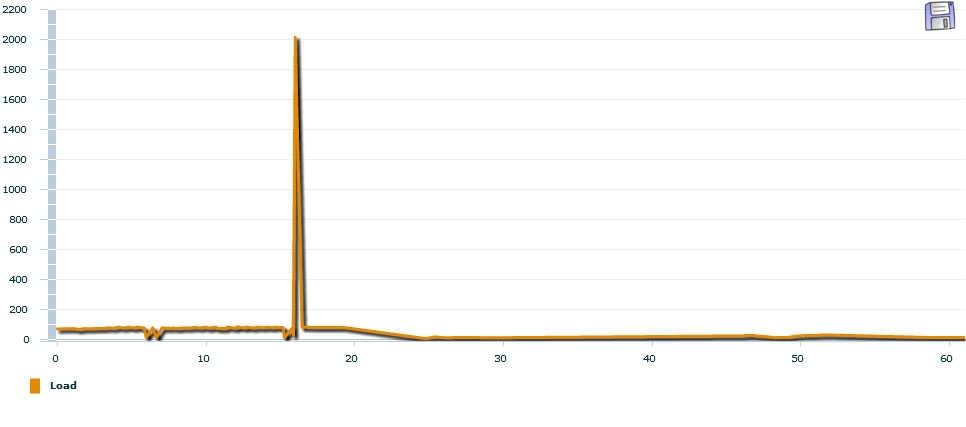

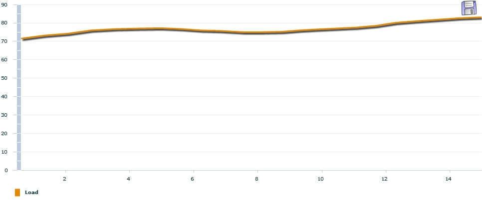

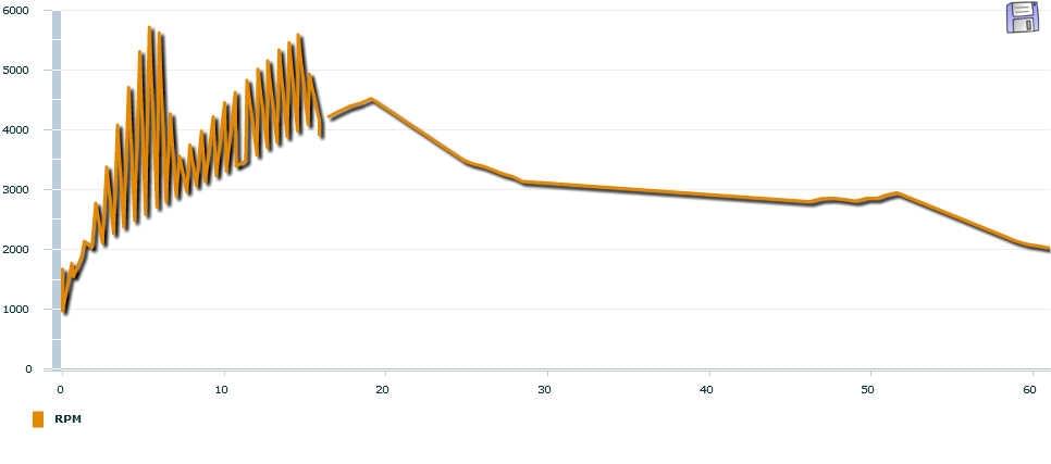

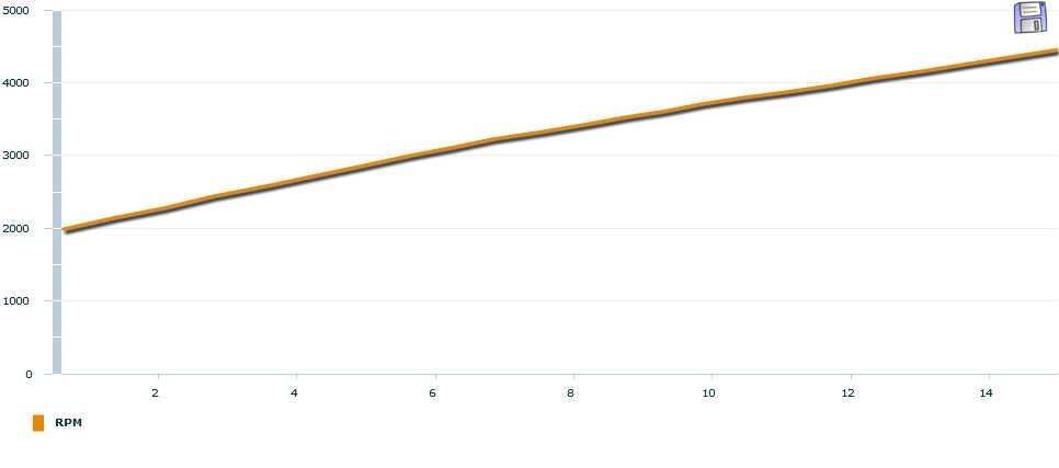

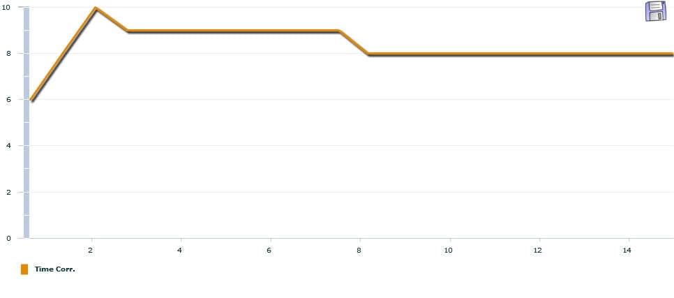

Wykonałem pomiary VAG-COM w trybie dynamicznym. Poniżej logi od startu do odcinki na 1 biegu na ciepłym silniku na LPG(pedał w podłodze). Proszę o pomoc, auto jest cały czas mułowate. Nie da się przekroczyć 140 km/h na autostradzie.
Grupa logowana 002:

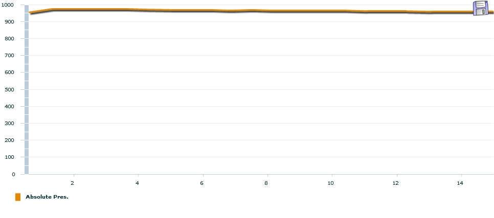

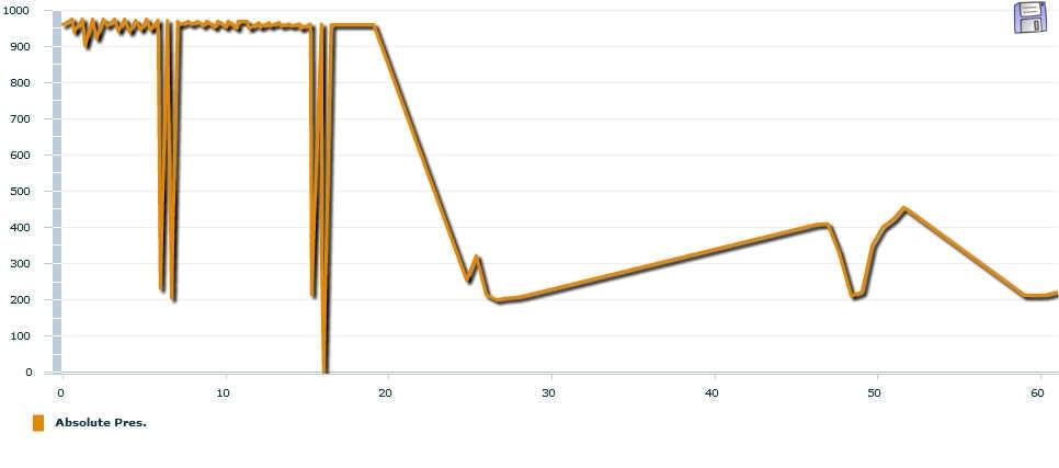

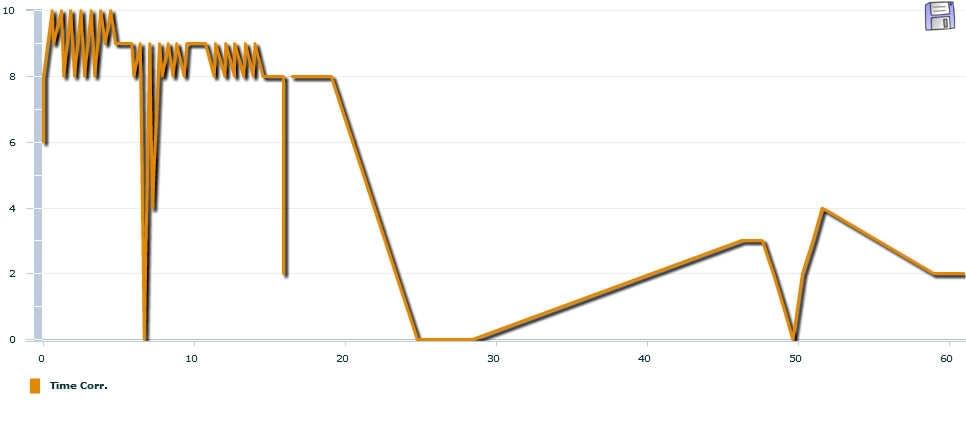

Następnie na 3 biegu logowałem od 1.500 obr/min do 4.500 obr/min (pedał w podłodze):
-- 9 lipca 2014, 22:02 --
Jeszcze jedna rzecz: po wciśnięciu pedału gazu do dechy na luzie, obroty idą do prawie 7.000 obr/min i nagle spadają do 5/5.500 obr/min i na początku słychać świst z wydechu potem uspokaja się świst.

Dotarłem do usterki mojego Leona. Pierwszy katalizator był stopiony i niepuszczał spalin dalej. Po usunięciu wkładu katalizatora, auto odżyło idzie bardzo dobrze i co najważniejsze nie mam check'a ponieważ na drugiej sondzie jest emulator. Zacznijcie od sprawdzenia kata, ale nie od spodu przy kolektorze, a od góry. Najlepiej wyjąć sondę lambda i zobaczyć lampką od góry jak to wygląda. Bo u mnie od dołu bardzo dobry, od góry masakra.
