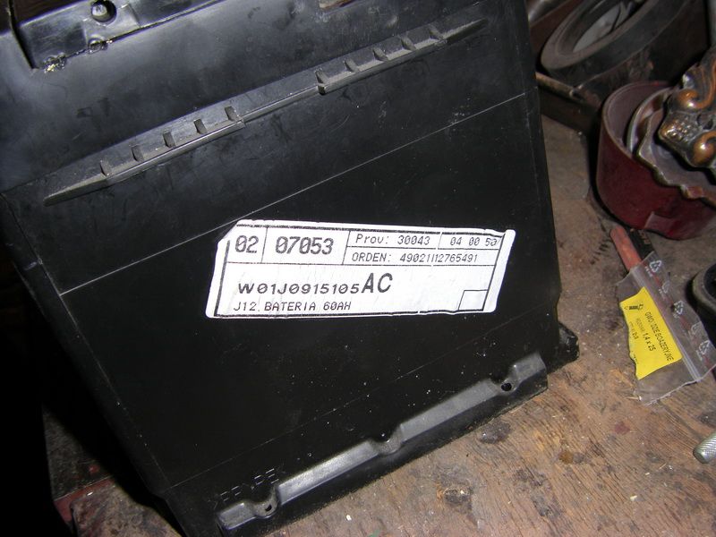

Postprzez LooKatME » 28 grudnia 2008, 12:53
cebulka napisał(a): Daje się jednak zdjąć górną zaźlepkę i odkręcić korki. pozdro
Właśnie jestem na etapie ładowania tegoż akumulatora, jednak nie mogę sobie poradzić ze zdjęciem tej zaślepki-obawiam się że mogę ją uszkodzić. Czy mógłby kolega opisać jak tego sprawnie dokonać.
Tak na magrinesie to 6letni akumulator(ori). Orientuje się ktoś ile taki kosztuje i czy można go kupić gdzieś indziej niż w ASO. Chodzi o aku 60Ah i jeśli dobrze pamiętam to ma Ir=480 A. Mój Leon to 1,6 16V Benzyna 2002 rok.

Postprzez LooKatME » 28 grudnia 2008, 21:09
cebulka napisał(a):maryousz, napisz jeszcze jaki masz ten aku. W tym moim starym to wystarczyło podważyć nożęm/wkrętakiem klapkę i odskakiwała.
W tej chwili stoi ładuje się w piwnicy i nie będę już dziś schodził do niego, jednak tak jak pisałem jest to ori z 2002 roku z benzyniaka 1.6. Jego parametry to 60Ah prąd znamionoqy 280A oraz prąd rozruchu 480A. Posiada również oczko wskazujące stan naładowania. Jeżeli te info nie wystarczy to jutro mogę podać jego kod.
Próbowałem go podwadzać ale ten plastyk jakiś miękki i zaczynał się odkształcać. Nie chciałem go uszkodzić. Aku jest najprawdopodobniej 1 raz od 6 lat doładowywany prostownikiem i mam cichą nadzieję, że uda mi się tą zimę przehulać gdyż mało jeżdżę.

Postprzez LooKatME » 28 grudnia 2008, 21:29
cebulka napisał(a):Nie wiem jakie oryginalnie były montowane :( Może choć firmę znasz ??
jutro wstawie fote z rana

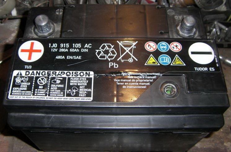

[ Dodano: Pon 29 Gru, 2008 ]
ori aku z leona 2002 1.6 benzyna

Postprzez cebulka » 29 grudnia 2008, 10:13
Jak na mój gust to tę zaślepkę powinno się dać zdjąć. Spróbuj może podważyć z dwóch stron jednocześnie ?? Tylko delikatnie z wyczuciem i najlepiej jakby postał trochę w domu. Plastyk będzie wtedy bardziej elastyczny. Zmrożony może pęknąć.

Re: Kilka pytan tech.
Postprzez LooKatME » 29 grudnia 2008, 10:31
cebulka napisał(a):Jak na mój gust to tę zaślepkę powinno się dać zdjąć. Spróbuj może podważyć z dwóch stron jednocześnie ?? Tylko delikatnie z wyczuciem i najlepiej jakby postał trochę w domu. Plastyk będzie wtedy bardziej elastyczny. Zmrożony może pęknąć.
Myslisz ze plastyk ten stanowi zatyczki do cel czy pod spodem powinny byc korki?
Postprzez roosman » 29 grudnia 2008, 12:06
w moim motocyklu jest podobnie - jak podważyłem nożem to zaczął się odkształcac i robic biały - bałem sie ze peknie ale nie pękł. ten plastik jest łącznie z zatyczkami odciągnij sobie brzeg i spróbuj podnieść jak najbliżej pierwszego korka jak juz ci pierwszy wyskoczy to garścia go i do góry - nie powinien sie urwać.. A swoja drogą jak mało jezdzisz to nie jest dobrze - dla aku lepiej jak sie jezdzi wiecej..
Postprzez LooKatME » 29 grudnia 2008, 12:33
roosman napisał(a):w moim motocyklu jest podobnie - jak podważyłem nożem to zaczął się odkształcac i robic biały - bałem sie ze peknie ale nie pękł. ten plastik jest łącznie z zatyczkami odciągnij sobie brzeg i spróbuj podnieść jak najbliżej pierwszego korka jak juz ci pierwszy wyskoczy to garścia go i do góry - nie powinien sie urwać.. A swoja drogą jak mało jezdzisz to nie jest dobrze - dla aku lepiej jak sie jezdzi wiecej..
Przeciez nie bede jezdzil na sile dla akumulatora:) Jak padnie-trudo-kupie nowy. Odpuscilem zdejmowanie tej zaslepki-naladowany zainstalowalem spowrotem na miejsce-kruszac troche plastiku od zaczepów trzymajacych bezpieczniki w maskownicy w aucie:/
Temat z moje strony zamkniety. Dzieki za odpowiedzi wszystkim, ktorzy sie zainteresowali tematem.
