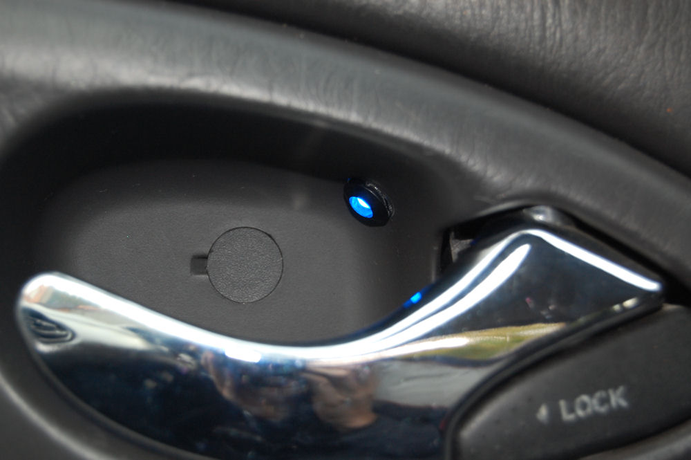

Ja to zrobię jak się trochę ociepli bo nie uśmiecha mi się grzebać w nieogrzewanym garażu..A zrobię to tak : czerwone diody 3,2V do tego rezystorek ok 470 Ohm + czarne oprawki na diody.To wszystko wpakuję w otwór górnej części klamki (czyli ten plastik) Dziurę chyba wypalę jakimś wiertłem rozgrzanym do czerwoności ;))
tak to wyglądało w moim poprzednim aucie

Jak dla mnie to za bardzo widać te diody. Ja myślałem żeby schować diodę gdzieś pod klamką żeby była pod nią tylko taka lekka czerwona poświata.

Postprzez Tommi » 2 stycznia 2009, 16:22
Widziałem coś takiego zrobionego na żywo i trzeba włożyć diody o mniejszej średnicy.
Kolega ma włożone 3mm diody od góry klameczki i efekt jest bardzo fajny bo jest taka delikatna poświata. Próbował z diodami 5mm (takie jak są montowane na ogól do alarmu) i było za jasno. Te 3mm ma zamontowane bez oprawek, nie wystają z plastiku tak jak w oprawce, tylko są w niego wklejone, tak ze prawie nic nie widać.
