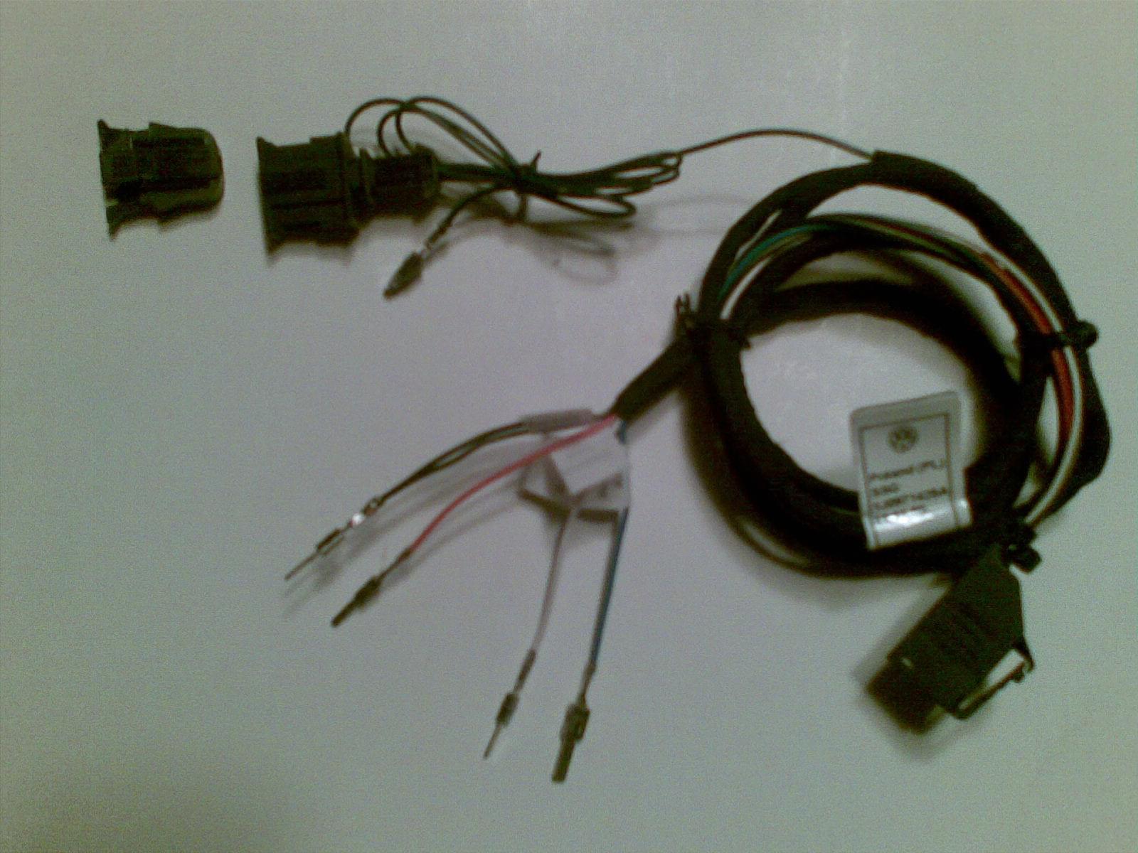

Jutro albo w czwartek będę montował tempomat, mam parę pytań może ktoś pomorze.
1. W czarnej kostce do której podczepiam tempomat, są dwa piny wie ktoś może co jest pod nie podpięte.
2. Na wiązce kabli od kompa jest karteczka przyczepiona i w polu chyba nr 14, jest nr 1401 co to może być ? Nr ekipy montującej ? Czy może coś ważniejszego ?
3. Wywaliłem wycieraczki chciałbym je zakonserwować. Co przesmarować ? Rozbierać silnik wycieraczek? czy nic tam nie ma na co by wypadało zwrócić uwagę ?
4. Manetki od tempomatu jeszcze nie dostałem, będzie na niej rozpiska pinów ?

mierzejino, tu masz orginalna wiazke ... cztery piny podlaczamy do czarnej kostki w skrzynce na podszybiu (nr pinow do podlaczenia w czarnej kostce to 1,2,3,9), a kabelek pojedynczy podlaczamy pod bezpiecznik nr 5 w skrzynce bezpiecznikow. W oryginale wyciagamy styk bezpiecznika 5 i zakladamy na niego luzna kostke, zamiast niego w tablice bezpiecznikow wkladamy luzny styk z wiazki tempomatu, a wyciagniety styk z wiazki auta w kostce, wpinamy w pasujaca kostke w wiazce tempomatu.
Ad.1. W kostce sa juz podpiete piny 4 i 5. Pin 4, kabel czerwono-czarny to sygnal z zarowki swiatel stop, pin 5, kabel bialo-zolty to sygnal z wlacznika przy pedale hamulca.
Ad.2. 1401 to moze byc data: 14 tydzien 2001 roku.
Ad.4. Rozpiska pinow jest na orginalnej wiazce, patrzac na wtyczke wiazki mamy tak:
I_______I
5 4 3 2 1
zatrzask -> ]

Postprzez mierzejino » 4 marca 2009, 18:55
Dzięki już zrobiłem. Wycieraczki przesmarowałem tak jak mówisz. Tempomat też już działa. Przy pierwszej próbie nie działał przełącznik RES, już miałem to odpuścić ale na szczęście mnie podkusiło i odłączyłem i ponownie podłączyłem kostkę i zaczęło działać. Problemem był jeden pin który nie zablokował się odpowiednio w gnieździe.
Piny były z odzysku dlatego się wysunął. Nie było by stresu gdybym mógł gdzieś kupić nowe piny :/ Na allegro są troszkę za drogie ehh
