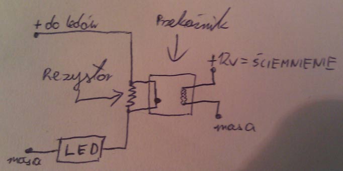

Najlepiej chyba dorwać "przekaźnik normalnie zamknięty", otwierający się po włączeniu świateł.
Ideologia :mrgreen: : normalnie przekaźnik zamyka obwód i ledy świecą na 100%. Po włączeniu świateł, przekaźnik się rozwiera a prąd płynie przez rezystor na jego nóżkach.
Nie zaznaczyłem tutaj gdzie podłączyć ledy, ale da się to ogarnąć ;) Zależało mi tylko na pomyśle zmniejszenia jasności :mrgreen:

Postprzez Maras2003 » 5 lutego 2013, 18:13
+ do ledów - tego nie rozwijałem, generalnie tam ma być prąd od otwarcia samochodu do zakluczenia drzwi.
Przekaźnik - jest normalnie zamknięty, a jak włączysz światła (i zasilisz przekaźnik), to przekaźnik się wyłącza.
Rezystor - jak przekaźnik jest już wyłączony, to cały prąd do ledów idzie przez ten rezystor i w rezultacie masz ciemniej, bo jest niższe napięcie.
Tak na szybko :D

Postprzez Maras2003 » 5 lutego 2013, 21:13
Umiesz zrobić zupkę knorra ? To umiesz też taki układ...
To jest prościzna. Masz leda na 12v (normalnie jest tam jakiś opornik, bo 1 led to jest na jakieś 3v). A Ty wpinasz mu jeszcze jakiś inny opornik, żeby było "CIEMNIEJ". Ten przekaźnik natomiast robi zwarcie - tak jakby omija ten drugi opornik, i wtedy led świeci pełną jasnością.
Może jak zrobie do siebie to się pochwalę, ale mam nieco inny zamysł i póki mi kolega _carlos- nie odpowie to się nie pochwalę :D

Postprzez darq12 » 7 lutego 2013, 01:29
Maras2003 napisał(a):+ do ledów - tego nie rozwijałem, generalnie tam ma być prąd od otwarcia samochodu do zakluczenia drzwi.
Tak na szybko :D
Jest jeden błąd, przekaźnik musisz zasilić stałym napięciem a nie z ściemniacza inaczej to nie będzie działało tak jak powinno. Jest wiele miejsc skąd można wziąć takie napięcie ale najprościej będzie pod plus ze stacyjki które idzie na radio. Wtedy podświetlenie przyciemni się po przekręceniu kluczyka (radio automatycznie się włącza w tym czasie) i rozjaśni po wyjęciu kluczyka ze stacyjki (radio przestaje w tym momencie grać). Gorzej jest z zasilaniem ledów. Ja bym dał pod mikrostyk od zamka centralnego który daje sygnał do modułu czy auto jest otwarte czy zamknięte. Ale może ktoś ma inny lepszy pomysł. Bo mój sposób ma minus taki że jak zaryglujesz drzwi od środka nawet w czasie jazdy to podświetlenie nie będzie świecić.

Postprzez Maras2003 » 7 lutego 2013, 18:18
Nie napisałem skąd wziąć zasilanie przekaźnika, tylko że 12v= ściemnienie, tak żeby było bardzo łapatologicznie ;)
darq12, wiesz może, czy oświetlenie w drzwiach jest sterowane z + czy masy ? I oświetlenie lampki w podsufitce - też z + czy z masy ? Chodzi mi o to, który przewód zostaje 'włączony' w momencie np. otwarcia drzwi.

Postprzez darq12 » 8 lutego 2013, 00:42
Maras2003 napisał(a):Nie napisałem skąd wziąć zasilanie przekaźnika, tylko że 12v= ściemnienie, tak żeby było bardzo łapatologicznie ;)
Oświetlenie w drzwiach jak i w podsufitce jest sterowane plusem, ale kolorów kabli nie pamiętam.

Myślę ze pod podsufitkę będzie prościej i jest stałe 12V wystarczy zastosować rezystor i po problemie jeśli chcesz mieć delikatne podświetlenie. A pod ściemniaczem to jak zaczniesz regulować to diody będą jeszcze słabiej świecić o ile wcześniej miałeś ustawiony ściemniacz na maksa. Jak podłączysz pod ściemniacz to będą ci się paliły cały czas i wtedy pasowało by zastosować rezystor. Jeżeli podłączysz pod podsufitkę to bym nawet rezystora nie wkładał bo będzie to podświetlenie działać jak otworzysz drzwi i otworzysz auto z pilota wtedy przydało by się mocniejsze światło co akurat te trzy ledy na jedna stronę dadzą. Wszystko zależy jak ci pasuje. Dodam że po podłączeniu pod podsufitkę będą taż tak przygasać jak podsufitka. Najlepiej dorwać kable na słupku pod schowkiem wcześniej go demontując.

To pod włącznik świateł podłącz ale nie pod ściemniacz. A z rezystorem to ci nie powiem w sklepie elektronicznym mi dobierają do moich potrzeb. Jeden starczy na cały obwód, drogie nie są parenaście groszy kosztują lepiej parę kupić o różnej rezystancji i sobie dobrać odpowiedni.

Z jakiego miejsca to wyciągnąłeś ? To jest podłączane do modułu, który steruje m.in. oświetleniem drzwi ? Odpowiedź na te pytania bardzo mi pomoże w moim modzie :)
Miernik w łapę i jedziesz ;)

Postprzez GangstaMarc » 10 lutego 2013, 15:31
Ludzie przecież to wszystko jest już opisane na forum...
Maras2003, przeczytaj jeszcze raz, bo Sony2205, napisał skąd to wypiął.
BTW kabel szaro-niebieski (drugi od góry)
:zabawa:

Postprzez Sony2205 » 10 lutego 2013, 18:44
Dokladnie tak jak wyzej kostka od sciemniacza.
Jesli chodzi o kable to juz sprawdzilem do ktorych sie podpiac.
