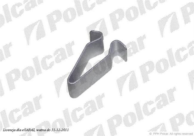

Postprzez daro1125 » 13 kwietnia 2014, 09:00
Witam Panowie.Przerobilem nieotwierajacy sie wlew paliwa okazalo sie ze po wyciagnieciu klapki zgubilem ta blaszke ktora odpycha klapke.Znalazlem rozwiazanie na szybko ktore dziala w 100%.Jesli ktos nie ma tej blaszki mozna wlozyc w jej miejsce metalowa spinke w ksztalcie litery v.trzeba tylko wyprostowac jedno ramie.Spinka zastepcza na pewno pochodzi z mocowania oslon plastikowych z bagaznika a wyglada tak http://image.ceneo.pl/data/products/211 ... -94-98.jpg
