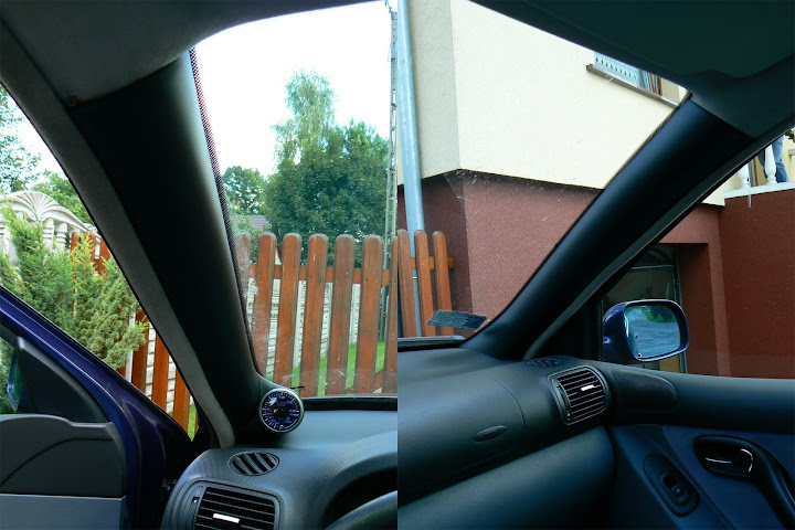

ja mam wskaźnik przyklejony tak jak IroN_87, pokazuje przy słupku. Z racji tego że mam tylko jeden to nie wrzucałem do słupka a widoczność jest dobra i blisko zegarów. Moim zdaniem chyba najlepsze miejsce choćby z tego powodu że kabelki widać w minimalnym stopniu bez jakiś tam większych problemów z przeprowadzeniem ich, nie zasłania kratek, nie zmniejsza widoczności.
.... żółwim tempem do celu....

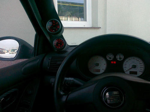

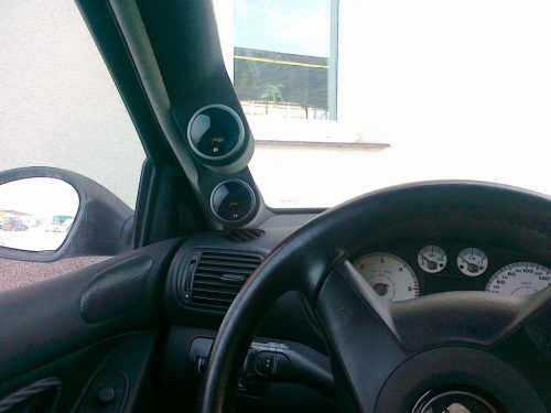

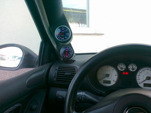

ja w toledo 1M zrobiłem takie słupki:
w aucie wyglądało to tak:
zanim jeszcze zostały pomalowane czarną strukturą:
Kąt nachylenia wskaźnika dobrałem tak aby to mnie było wygodnie.
Do tego wszystkiego był podłączony czujnik zmierzchu żeby zegary w dzień świeciły na biało (bo bez daszka g.. widać przy tym bursztynowym/czerwonym podświetleniu), a wieczorem na czerwono, bo białe lekko oślepia.
Jak chcecie to skopiuje tu moją fotorelacje z wykonania tego słupka ale adresu na fotach nie chce mi sie zmieniać ;)

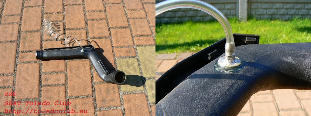

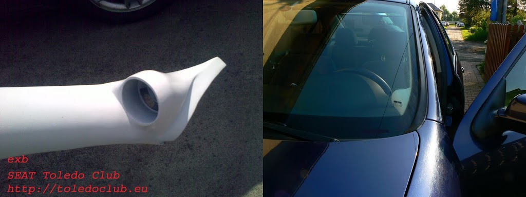

IroN_87 podjedź do jakiegoś sklepu z akcesoriami i przymierz sobie, a zobaczysz że wygląda to ohydnie.
jest to mój opis (tu jest link: słupek by exb ale z racji tego że trzeba się rejestrować to skopiowałem cały text)

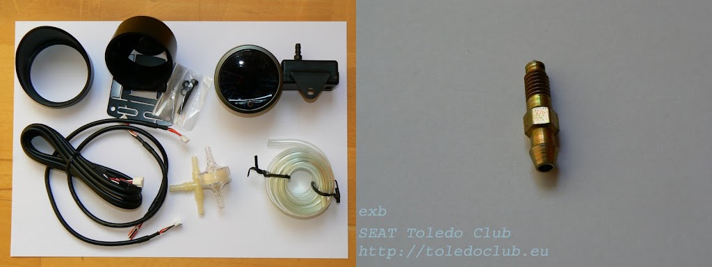

Do montażu będzie oprócz tego co jest w zestawie potrzebne "coś" co można zamontować w dolocie. W starszych silnikach wystarczy tylko trójnik który jest w zestawie ale w nowszych już nie bardzo... Ja zdecydowałem się na odpowietrznik z układu abs :D (troszkę go poprawiłem ale o tym później)

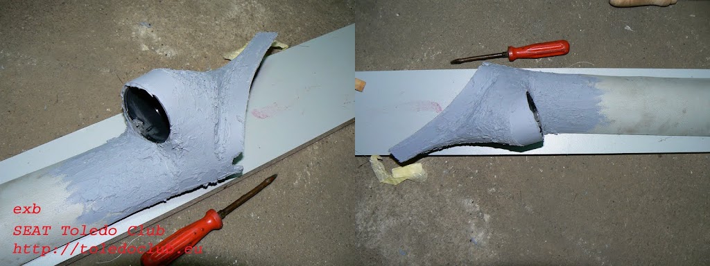

Zajmijmy się słupkiem:
najpierw trzeba troszkę po przymierzać gdzie chcemy mieć zainstalowany wskaźnik:
skoro i tak miałem robić otwory w słupku na przewody to stwierdziłem że wytnę otwór na całą "stopkę". Te druty które widać są wtopione za pomocą lutownicy (żeby usztywnić konstrukcie), a na ostatnim zdjęciu zapaćkałem wszystko Poxiliną :):
i kolejne przymiarki:

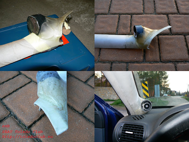

teraz do gry weszła "pożyczona" pończocha, mata szklana i żywica-1 fota. Dalej po zaschnięciu trzeba było uciąć końcówkę przy podstawie, bo tam słupek wchodzi w deskę i załatać pozostałą dziurę:
nałożenie szpachli:
po kilku szlifach i poprawkach:
po malowaniu (będzie trzeba coś innego wymyślić ale to późnij):
Wskaźnik posiada 2 kolory podświetlenia: biały i pomarańczowy wpadający w czerwień. Ustalamy to przez podłączenie odpowiednich przewodów (wszystko jest w instrukcji). Zasilanie pociągnąłem z przewodów idących do radia tak aby wskaźnik zapalał się po przekręceniu kluczyka i nie gasł po wyłączeniu zapłonu, a dopiero po wciągnięciu kluczyka. Niestety nie da się akurat tego wskaźnika podpiąć pod regulacje siły podświetlenia deski tak aby regulować jego intensywność świecenia!

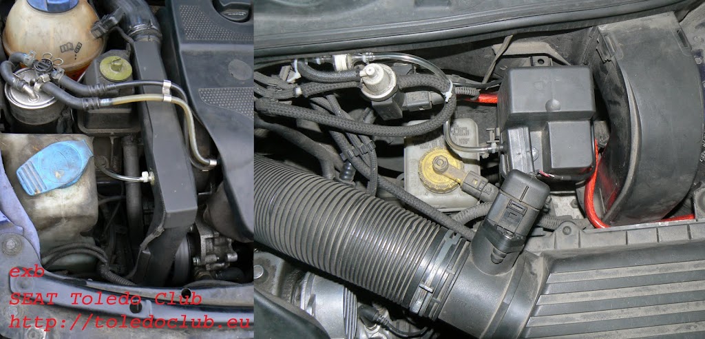

Teraz dolot:
Tak jak wspominałem skorzystałem do tego odpowietrznik z układu abs (nie wiem z jakiego modelu jest ten dinks-kierowałem się w miarę długą końcówką na wąż ;)) w którym delikatnie powiększyłem otwór na dole gwintu i dolutowałem podkładkę aby odpowietrznik przylegał większą powierzchnią. Trzeba wyciągnąć rurę idącą od IC do kolektora ssącego i nagwintować. Zanim dokręciłem moją "złodziejkę" odtłuściłem powierzchnię i posmarowałem klejem do otulin (tych używanych w instalacjach C.O.) ze względu na to że jest plastyczny, odporny na temp i na upartego zawsze można odkręcić ;). Tak to wygląda:
Przewód od wskaźnika do czujnika poprowadziłem przez otwór w ścianie grodziowej koło pedału gazu. Tak to wygląda po złożeniu (na drugim zdjęciu widać filterek koło zaworu N75 i czujnik ciśnienia):
Po zamontowaniu wskaźnika wygląda on tak (pierwsza fotka to praca na biegu jałowym, a druga przedstawia zapamiętany overboost):
potem poszło w czarną strukturę i wygląda tak jak na fotce wyżej ;)

Postprzez sławek » 25 listopada 2010, 20:23
Jak dla mnie to pierwsza opcja jest lepsza.
Ja dałem moje słupki do zrobienia pod zegary razem z flokowaniem.
Jak zrobią, to wrzucę fotki.
Ale chciałbym mniej więcej tak jak na fotce ( zdjęcie jednego z forumowiczów):

Postprzez exb » 25 listopada 2010, 21:33
IroN_87 słusznie zacząłeś sam robić słupek bo te gotowce wyglądają okropnie... Jak dla mnie opcja 1 ale jak najgłębiej wpuścić w słupek żeby nie odstawało tak mocno :). Czekam na finalny efekt
przemco miał zrobić jakąś instrukcje i brał nawet moje większe foty ale nie wiem jak mu idzie ;)

Postprzez jagood » 27 listopada 2010, 21:07
exb, jakieś średnicy jest ten silikonowy wężyk co się go wpina w dolot?
jagood
Posty: 232
Dołączył(a): 2 września 2009, 15:40
Lokalizacja: Stalowa Wola
Auto: Jetta
Re: [ALL] Montaż dodatkowych wskaźników (Oil temp, boost)
Postprzez exb » 27 listopada 2010, 23:37
teraz to mnie zagiąłeś.... nie mam bladego pojęcia bo to był standard który dają do wskaźników

Postprzez jagood » 28 listopada 2010, 11:05
exb napisał(a):teraz to mnie zagiąłeś.... nie mam bladego pojęcia bo to był standard który dają do wskaźników
hehehe jesteś w stanie mi to sprawdzić? Potrzebne mi to jest bo będę robił flansze zamiast EGR i chciałem tam od razu rurkę puścić na ten wężyk a nie chcę na oko robić żeby potem nie było luzu albo żeby wężyk nie wszedł.

Tak wyglądają u mnie wskaźniki AG - seria "SM Peak":
sławek
Posty: 1715
Lokalizacja: Piła
Auto: Leon TS ARL+

Postprzez sławek » 18 grudnia 2010, 14:19
W ciągu tygodnia odsyłają. Wykonanie jest bez zarzutu.
Skierowanie zegarów jest dla mnie idealne. Porównaj moje trzy zdjęcia z tym które dałem kilka postów wyżej- tam są jeszcze mniej skierowane na kierowcę.
